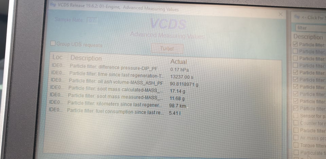

Cum adica am un dpf plin? Daca este plin cum se face ca functioneaza foarte bine? Cand ar trebui sa imi fac griji despre functionarea lui?
Cum adica cum adica?
Oil ash residue 72.11g - atat contine filtrul
Oil ash limit 70g. -asta e limita maxima
Daca erai neamt, asta era momentul sa schimbi dpf-ul. Daca masina merge ok, bucura-te de ea
Da. Masina functioneaza ok. Nu mi s-a aprins niciodata martorul de DPF in bord. Oil ash residue este calculat de ceva senzor?  Si cum se poate ca masina sa functioneze bine daca dpf-ul este plin? Imi cer scuze daca intrebarile sunt stupide insa subiectul ma depaseste total si imi doresc sa aflu mai multe despre el :)
Valoarea se depășește,  fara probleme, de regula. Carburant bun, ulei bun, la timp...totul o sa fie ok.
Este o formula de calcul pe care ecu o foloseste, in estimarea acestei valori...nu e un singur senzor, care sa fie defect si sa iti arate eronat...daca la asta te gândești.
La km pe care ii are masina, cantitatea corespunde

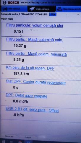

Salut colegii, cum sunt valorile?
De la un timp masina pe loc sta turata la 1000 de ture (des, o data la 2-3 zile), daca o accelerez scoate fum, o las sa mearga si la un moment dat se tureaza singura 1200-1300 ture si relantiul revine la 900. Cand se intampla asta nu isi face regenerare, astazi dupa ce a facut asa am pus testerul pe ea si valorile sunt cele din poza, circul majoritare extraurban. Este filtrul pe duca? 1.6 TDI CAYC
