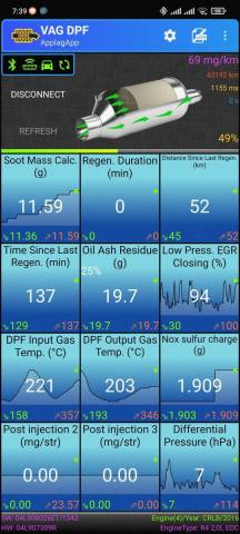

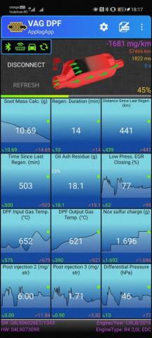

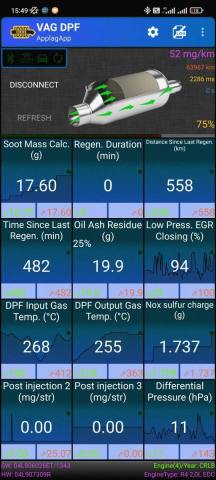

         Daca tot suntem la capitolul "cereri", se poate cei care sunteti activi pe topic sa postati detalii despre regenerarle voastre daca ati facut loguri (cum ar fi regim de exploatare, km intre regenerari, timp si cantitate soot dupa finalizare) ?
         La mine de exemplu, cu generatia 2 de DPF am asa :
          - regim urban / distanta intre 150 si 250 km / timp : 20-25 minute in trafic / dupa raman cu min 7-8 gr in filtru
          - regim mixt/extraurban / distanta intre 300 si 400 km / timp : intre 10-14 minute la turatie constanta / dupa raman cu maxim 5-6 gr in filtru
Expand
Golf 6 GTD
- regim mixt / distanta intre 400-420 km / timp: 10-15 minute la turatie constanta, treapta a 3-a sau a 4-a (cat de mult se poate, in functie de trafic) / dupa raman cu maxim 5.5 gr in filtru
De cand am luat masina din septembrie 2020 am bagat pe tel aplicatia vag dpf si urmaresc des ciclurile de regenerare, dar se mai intampla sa uit dar mi-am format un reflex  inainte sa opresc motorul sunt atent la turatia la relanti, daca arata consum mai mare de 0.5 l/h ies afara si verific daca au pornit ventilatoarele sau dau drumul repede la aplicatie sa vad daca e regenerarea pornita :)

          Din pacate la mine cu aplicatia vagdpf nu vad "soot mass measured" (am rubrica de NOx, in fine) sa fac comparatia instant, in schimb cu vcds-ul am observat ca soot mass measured este mai mare decat soot mass calculated ,  a.i. pe la 20-21 gr incepe regenerarea de obicei ( s-a intamplat si peste 23, f rar la mers extern constant ). Nici presiunea diferentiala nu o vad, tot cu vcds-ul aveam in jur de 8 hpa la ralanti.
          Ori asa e managementul, ori am mici probleme cu incarcarea DPF-ului, ori am ajuns "paranoic". Tind sa cred ca ultima 😨.

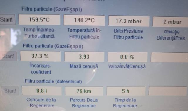

Salut!Îmi poate spune cineva dacă este în regula?În special la presiune,am impresia ca se încarcă prea repede filtrul.
@flavius1611 nu facem nimic. Ne uitam ca rața la bariera :))
                Bine ca poti vedea macar presiunea diferentiala, eu nici pe aia nu o vad in aplicatie.

Pe mine ma ajuta cineva?oare trebui schimbat g450?
E foarte mare presiunea pentru cei 76 km, e posibil ca motorul să nu funcționeze corect, mai ales că și consumul iese aproape 12L/100 km. Ar trebui verificate injectoarele, sonda lambda... În orice service ar trebui să știe ce au de verificat.
Vezi și pe grupul 13 care este corecția injectoarelor.
Modificat de DiLivio
Injectoarele au fost verificate,sunt ok,au o corecție mica.Nu am nici o eroare stocata,doar ca face regenerari cam dese.Cate o data se vede și fum negru ,puțin.
Fara suparare, sint motoare vechi, problematice, dpf functional pe astea, scad simtitor.
Nu cred ca merita investit in reparatie motor.
Ori dpf off, ori targ.
               Consumul este mare pentru ca motorul a functionat timp de 5 h pentru a parcurge cei 76 km (dupa cum reiese din poza) => o viteza medie de ~ 15 km/h. La viteza aia astronomica si 1.6 ele consuma peste 10.
