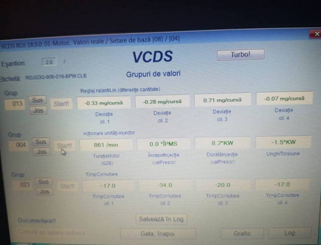

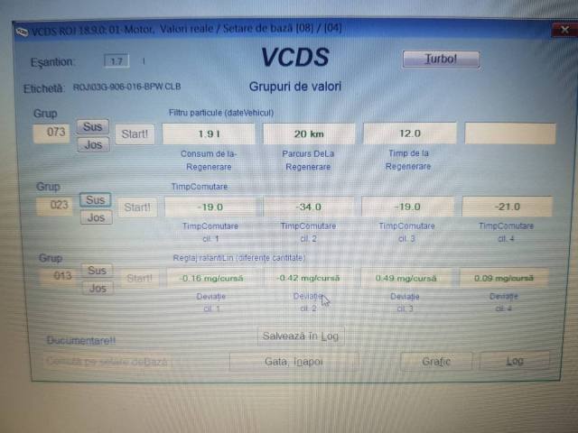

Pe canalul 23 la 2.0 tdi PD pot verifica cum lucreaza axa cu came pe fiecare cilindru? Asa zisul "timp comutare" ?
Cil1: -19, cil2: -35::cil3 -18, cil4: - 118, durata injectie 8,7KW, iar unghitorsiune -1,5 kw
Canal 13:
deviatie cilindru:1 -0.45 mg/cursa, cil2 -0,28::: cil3 -0.78, cil4 0.00 mg/cursa

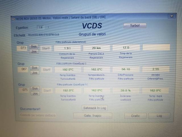

Injectoarele sunt bune si ele, presimt un ax cu came pus gresit, cum pot verifica codul sau daca e cel bun pus ? Masina e un a4 b7 2.0 tdi BPW. Masina nu isi mai face decat regenerare fortata din diagnoza si gradul de incarcare creste vazand cu ochii in regim extraurban mers constant, cu mici reprize sportive.

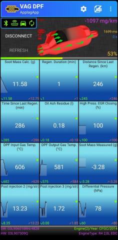

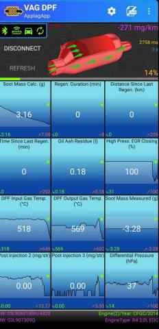

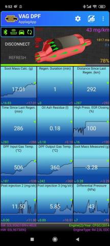

Salutare colegi.Este normal ca filtru de particule sa faca regenerari "cand vrea el" ?Am avut softul dieselgate,am facut downgrade,si dupa downgrade am regenerari aleatorii,cand la 70%,cand la 78%,ultima la 53% incarcare.Cu softul dieselgate nu am intampinat problema asta,le facea la 100% si ajungeam si la 700km extarurban.E o coincidenta cu downgrade-ul de soft sau e vreo problema la vreun senzor care da comanda de regenerare ?Mentionez ca masina merge foarte bine si nu consuma ulei.Partea buna ca ieri dupa regenerare(pe autostrada) au ramas doar 3.13grame(14%)ceea ce inainte cu softul dieseagate nu cobora mai jos de 5.25grame(25%).Precizez ca toate pozele sunt facute in mers .Sa imi fac griji ?Multumesc

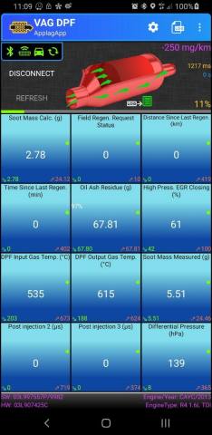

Vă atașez o regenerare cu soft dieselgate la care mă încăpățânez să renunț și să nu îl susțin.901755067_Screenshot_20210808-110936_VAGDPF.thumb.jpg.de958bc256d5b52eda81f849a71297fc.jpg
Ehe, daca ar fi la toti asa..
Esti unul dintre norocosi.
Drumuri bune!

Ce sa se mai aseze la el ? Doar nu e vin😅.Am deja 4000 km cu el.Martorul nu s-a aprins niciodata.De la cine primeste comanda sa regenereze filtrul ?Cumva de la senzorul de presiune ?Mersi
De la ECU care ia in calcul o multitudine de valori de la diferiti senzori.
Si atunci este normal sa porneasca regenerarile la diferite procente de incarcare ?Si daca nu ,ce ar trebui verificat ?Mersi
Sa se aseze softul, era o gluma.
ia si studiaza.Nu porneste regenerarea de la un senzor anume.
Lasa procentajul. Poate fi o dereglare a apk.
urmareste soot mass.
intre 18 si 22 grame porneste normal cu softul 9970.
Pai il urmaresc(soot mass),cand pleaca la 17 grame,cand la 12 grame.Cu softul diesegate pornea la 21.9 grame.Deci sa imi fac griji sau sa o las in pace ?Mersi
Atata timp cat regenereaza ok, nu ai alte probleme cu masina, erori, nu vad de ce ar fi o problema regenerarile mai dese...
Da, nu e chiar ok sa porneasca la 12 grame.
Pune un print dupa reg si unul inainte, la relanti, sa vedem cum arata.

Un print inainte de regenerare nu pot sa il fac,ca nu stiu cand isi va face regenerarea.Ce am observat in pozele puse de mine mai sus, este timpul de la ultima regenerare,in ambele cazuri 286min,sper ca e doar o coincidenta,nu vreo setare la softul pre-dieselgate.
