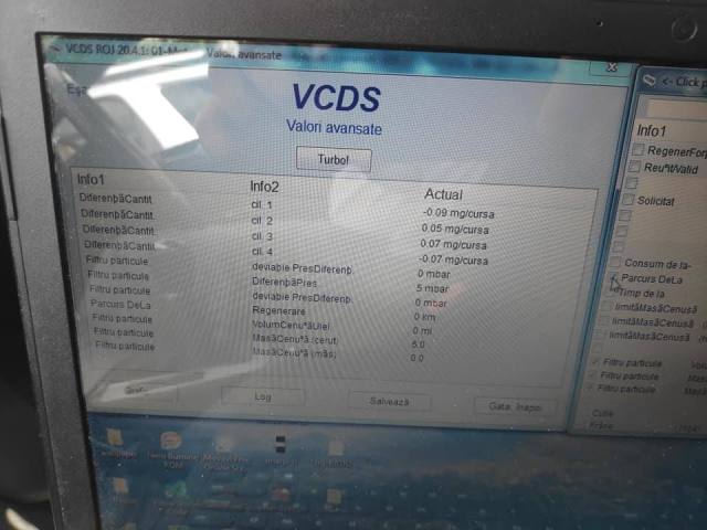

Pentru problema mea, nimeni? De ce mama naibii cenusa masurata are o valoare foarte mare fata de cenusa calculata? Ajunge prea repede cenusa masurata la 24g si imi porneste regenerarea..
Are legatura senzorul G450 in cazul asta?
Dupa ultima regenerare..
merita incercat?
Am verificat iar diferenta de presiune cu contactul pus si e de -3mbar cu offset de 0.
Eu nu mai inteleg nimic, o sa comand un senzor nou si mai fac o proba cu acela.

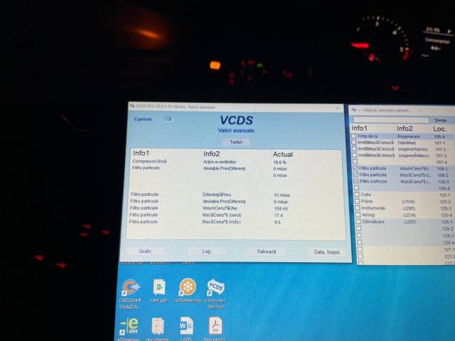

Ceva pareri despre valorile acestea la filtru de particule? Eu nu ma prea pricep, ar trebui sa ma ingrijoreze valorile acestea? Passat CC 2009 2.0tdi 170cp cod motor CBB 222.000km. Multumesc
Modificat de byenckutz
Al meu filtru se prezinta cam asa....jetta 1,6 cayc 2012 cu 298k km...masina porneste super bine atat iarna cat si vara, toarce sa o pisicuta(chiar m-a intrebat cineva daca e benzinar),regenerari cam la 350km facuti 80-85 la suta in oras. in afara de faptul ca am depasit incarcarea maxima a filtrului vi se pare ceva in neregula?
ulei ii dau doar Motul specific, motorina doar petrom
Putini km intre reg.
desi nu ai dieselgate.
lasa usor cu orasul, ca il nenorocesti.

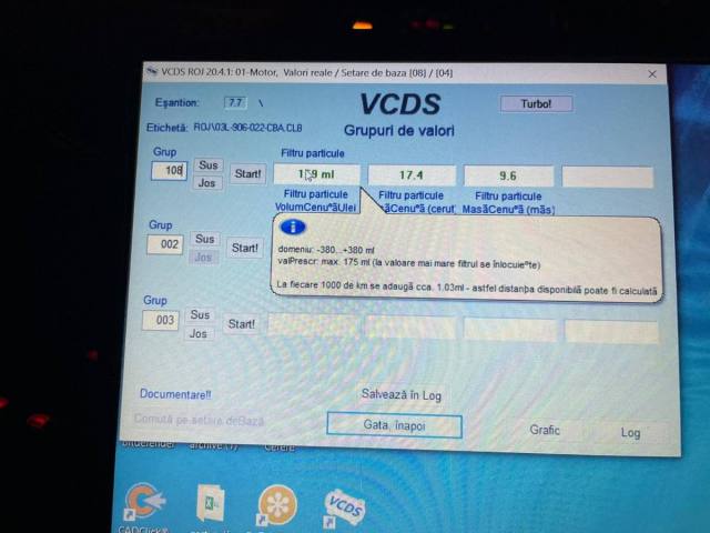

Buna ziua,
Las si eu un atasament cu valorile DPF-ului de pe masina personala, sunt curios daca sunt unele bune / corecte pentru un motor de 226.xxx km 1.6 CLHA de pe octavia 2014. Regenerarile din cate am observat eu le face la ~ 400 km facuti 75% extraurban. Masina are stage 1 si din cate stiu nu are dieselgate.
https://gyazo.com/cf9ffe58090e63b00183f2d437740ec3
Modificat de puimik
Din datele trimise eu zic ca totul e corect. Spun asta bazandu-ma pe tot ce am studiat si pe analiza comparativa cu masina mea, 2.0 crlb, 2015, 140.000 km, care are o incarcare de 36g si 0.09L.Masina o am de noua si km au fost parcursi 70-80% extraurban.
