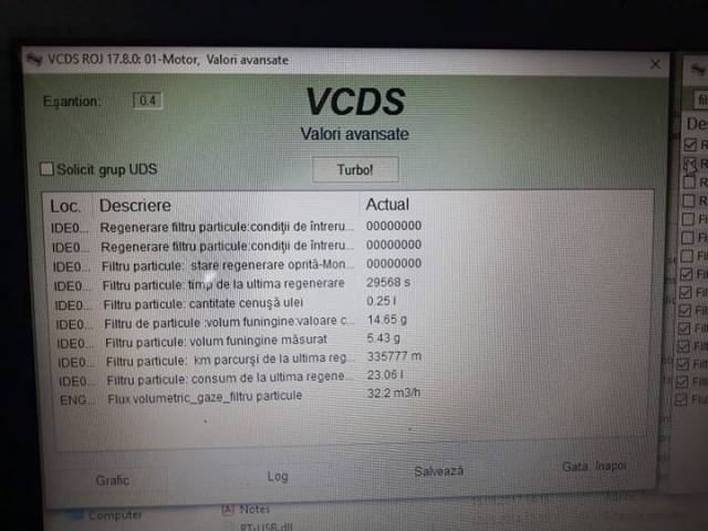

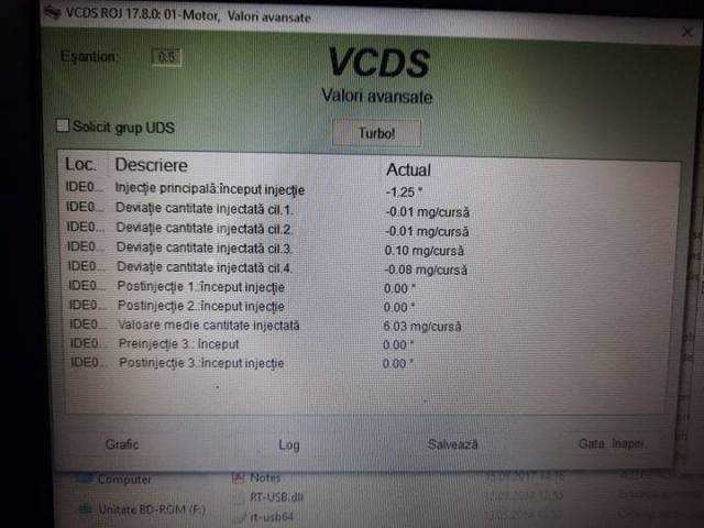

Salut! Ma poate ajuta cineva cu interpretare a valorilor de pe DPF si injectoare? Vreau sa stiu daca corespund cu km si daca sunt in stare buna!
Audi A4 B8 2.0 TDI
180.000 km.
Totul pare ok, mai putin km, care nu sint reali.
Cutie automata? poate mai verifici km si pe cutie
După valoarea oil ash, mașina are peste 300.000 km.
Sigur , din pacate sunt dati inapoi .
In cazul meu , 317.000 si ceva ....

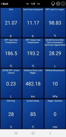

Bună. Doresc și eu sa va rog, o părere despre filtrul de particule la mașină din descriere. Golf Alltrack 2015, 180000 km, 2.0 CRLB 150 cp. Regenerare face la aproximativ 280-300 km.
Am urmărit comentariile, dar la interpretarea valorilor tot am nevoie de ajutor😁. Va mulțumesc!

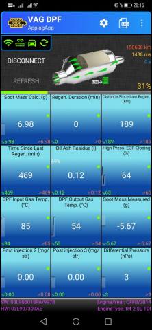

Salutare! Astazi mi s-a aprins martorul de filtru particule, la passat b7 2.0. Nu s-a mai aprins de aproximativ 6 luni. In ultimile zile, a ramas ventilatorul pornit de cateva ori dupa oprire. Circul excesiv cu masina in oras. Am oprit motorul, si l-am repornit pentru a efectua pasii de regenerare pe autostrada. Dupa repornire, surpriza, martorul a disparut. Atasat si o poza cu valorile dupa repornirea motorului, fara a mai ajunge pe autostrada. Pare ceva in neregula? Nu prea ma pricep. Mulțumesc.
Eu, nespecialist fiind, cred că este bine. Cineva a reacționat negativ la afirmația mea și nu încearcă să te ajute în primul rând pe tine și pe mine poate mai puțin. Nu văd nimic în neregulă la parametrii dpf-ului tău. Repet, nu sunt mecanic auto, am citit multe și poate nu am înțeles nimic, dar vreau să învăț.

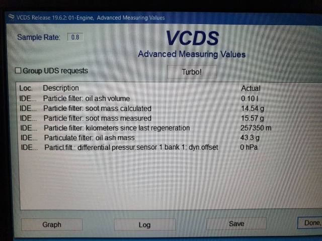

Salut! Ma poate ajuta cineva cu o interpretare a valorilor de pe Dpf  ? Mașina de când am luat-o aproximativ 3 ani își face regenerare din 120 km în 120 km!
Passat b6 2.0 tdi 170 cp bmr cutie dsg an 2006
290.000 km. (Asa îmi da pe cutie)
În poza mașina este după ce iam băgat în filtru o soluție de curățare și iam dat o regenerare forțată.
Modificat de cosys112
Passat B8 2.0 TDi CRLB 150 CP
154000 km

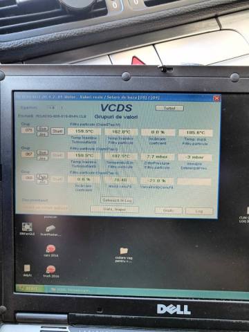

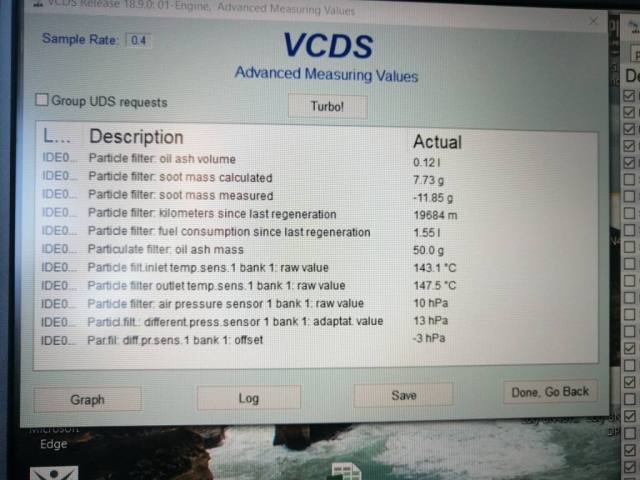

Presiunea diferentiala cu contactul pus trebuie sa fie 0mbar? Mie imi spune ca e de 3mbar..
Exact.
recalibreaza senzorul. Daca tot asa arata, pune altul nou.
L-am recalibrat de 3 ori.
Odata s-a facut 0, odata -3, apoi iar 0. .
Am scos masina la o tura si imi fluctua 15-13-15-13 diferenta de presiune la relanti cu deviatie -3, cu motorul cald. Cu contactul pus imi arata 0. Inainte de adaptare aveam deviatia 0.
Am masa cenusa(mas) - 18.0, masa cenusa (cerut) - 11.7 si 160 km de la ultima regenerare cu 8.4 l consumati de atunci. De unde acumularea asta mare de cenusa in 30 km? 5 g de cenusa masurata in 30 km...
Ieri, la 130 km parcursi de la ultima regenerare aveam aceleasi presiuni, dar masa cenusa (mas) era 12.9 si masa cenusa (cerut) 10.8.
Masina are soft dieselgate din ce stiu eu (9972/9980) + stage 1.
Tin minte ca dupa ultima regenerare, la 20 km parcursi de atunci aveam valorile urmatoare: diferenta presiune 8mbar, deviatie 0mbar, distanta parcursa 20 km, masa cenusa (cerut) 6.6, masa cenusa (mas) 0.3.
Ceva nu e ok, inainte isi facea regenerari dupa 400+km. Penultima oara si-a facut la ~450 km, iar ultima oara la 300km. Sunt eu nebun? :)
Am schimbat sonda lambda (eroarea P2196) in vara anului trecut, nu am facut adaptare..doar am montat-o si am sters eroarea si nu am mai avut probleme de atunci. Are vreo legatura treaba asta?
Modificat de Raduchu
Scuze de dublu-post.
Si-a facut iar regenerare dupa 260 km...
Masa cenusa masurata era la 200 km 22.2g, iar cea calculata 13.2g. De la ce sa fie diferenta asta?
Dupa regenerare, masa masurata a ajuns la 0g, iar cea calculata la 5.7g. Diferenta de presiune era de 5mbar la relanti.
