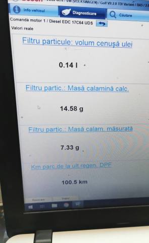

Aveti mai jos evoluția dpf-ului meu pe o distanta de aprox 400 km de mers extraurban (DE & autostrada) +  circa 20 km in București. Pe autostrada s-a mers constant la 3000-3200 rpm, așadar cu siguranță s-a regenerat pasiv. Daca nu creștea soot measured, dupa valoarea soot calculated ajungeam lejer la 600 km, dar dupa cum vedeti la mine measured-u este cel ce îmi porneste regen. Am senzor de presiune diff Bosch,  insa imi da aceleasi valori ce mi le dadea si cel ORIGINAL, cu un offset de 2 mbar (hPa). DPF-ul este curatat acum 1 an la Odorhei. Oare sa crească measured-ul datorita faptului ca ajunge presiunea la 13-15 mbar? Masina mea este 4x4 permanent, cu avelope 245-R18, lucru pentru care am si consum mai mare. Injectoarele au maxim +/- 0.3 deviatie.
Pareri?

vlahdacoroman
pe presiune diferentiala ai cu motorul oprit?
cati km ai mers pana a fost initiata o noua regenerare?
ce cod motor ai ?
egr este activ?
o "traducere" la aceste valori? mulțumesc anticipat pentru răspuns
@dragosv44 Daca ne spui masina, an, kilometri, in ce mod ai parcurs ultimii 100km? Altfel cum sa te ajutam? Nu intotdeauna ce este la semnatura este si masina in cauza, au fost destule situatii pe aici. Cateva cuvinte in plus nu strica, mai ales cand se cer sfaturi.
mașina e cea din semnătură (g7, variant, an 2014,km 202.000),iar ultimii 100 de km au fost făcuți în oraș cu câteva ieșiri scurte pe centura orașului (~20 de km).
@vlahdacoroman
 Cu motorul oprit am 1 hPa presiune, pana la următoarea regen am mai parcurs cam 30 km (a ajuns soot measured la 24), adica un total de aprox 380 km. Cod motor CGLC (2012-generatia CFFx de pe VW), EGR este activ. Singura particularitate ar fi un stage 1 facut la Ginel Powertech Buzau.
Oil Ash arata bine pt km pe care ii are masina, cel mai probabil sunt reali.
A crescut cam mult soot mass la 14gr dupa doar 100km din care 20 extraurban, dar nu vad nimic in neregula... apa paie si bataie :)
probabil pt ca au fost drumuri scurte(2-3 km)... și da, km sunt reali ?
