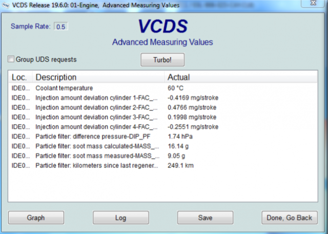

Bună ziua, am o nelămurire cu senzorul de presiune diferențială pe care am relatat-o și pe topicul dedicat lui dar nu am primit nici un răspuns. Am scris mai sus că mașina își face regenerarea mult mai repede decât cu aproximativ 1000km în urmă. Am monitorizat tot timpul cu vagdpf și observ că soot mass mesured crește foarte repede și declanșează regenerarea. Am verificat cu vcds și cu contactul pus am presiunea de 2.7hPa. Înainte aveam 0, lucru sigur deoarece am logo-uri cu acest parametru. Am schimbat senzorul cu unul nou, Bosch. La fel. Am scos furtunele și tot aceiași presiune o am. Dacă acoper orificiul mai subțire, presiunea este 0. Am făcut adaptare cu vcds dar niciun rezultat. Unde poate fi problema?

Aseară am riscat  și am curățat senzorul original al mașinii și mi-a arătat zero. Asta pentru câțiva km. Totul era ok, soot mass measured creștea puțin câte puțin, apoi.... Ideea este că la drum întins, pe tempomat la 115 km/oră această valoare scade. În schimb în oraș este o creștere rapidă.
În prima imagine sunt valorile doar cu contactul pus.
În a doua la ralanti.
În a treia este după ce am oprit motorul, am pus contactul, am scos senzorul, am pus din nou senzorul, după care am șters eroarea și abia atunci am avut valoarea zero la presiunea diferențială și am pornit motorul. Vedeți diferența la soot mass measured și presiunea diferențială.
Toate astea cu senzorul original al mașinii. Cel nou indică aproape 7hPa și se reduce la aproape 3 după ce îi scot mufa și....ca mai sus.
