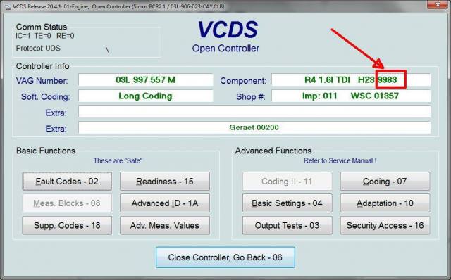

Am citit undeva pe net ca la modulul engine poti sa vezi si versiunea de soft, cica ar fi numarul ala din dreapta. Pare a fi post dieselgate, daca aia e, 9983.

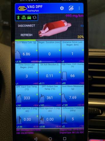

Salut, golf 6, 2012, 180k, CFFB cu soft dieselgate pana ieri cand am facut downgrade la ultima versiune pre-dieselgate (si stage 1 daca are relevanta). am observat (inainte de downgrade) putina funingine la iesire pe teava. Mers in jur de 6-7000km/an, 80% in oras, DPF original, neschimbat, necuratat etc. In 3 ani s-a aprins martorul DPF de 2 ori, o data prin 2017, o data prin 2018-2019 (nu mai tin minte exact). L-am dus la plimbare si s-a regenerat in 10 minute max de fiecare data. Pana mi-a atras atentia Mugur de la TCM cu funinginea nu ma preocupasem inainte sa verific valorile DPF, de azi m-am apucat si din intamplare am prins fix regenerarea, atasat se vede la inceput si dupa (nu m-am gandit sa fac poze inainte... ). Sa imi fac griji ? :)

Verifica ce pornește regenerarea. Soot mass measured sau calculated. Din prima ta poza as zice că measured și atunci ar trebui să îți dau seama de ce .
nu sunt sigur ca am inteles ce vrei sa zici :) poti sa detaliezi te rog ? mersi
Cam putini cei 144km de la ultima regenerare...
ultima regenerare fusese facuta pe fostul soft (dieselgate), nu stiu de ce a intrat asa devreme asta pe softul nou avand in vedere ca se presupune ca la pre-dieselgate regenerarile se faceau si mai rar. dar revenind, vedeti vreo inmormantare in valorile alea ?
Ai 2 valori. Soot mass calculated și soot mass measured. Vezi care declanșează regenerarea și apoi putem sa ne dam seama daca sunt sau nu probleme.
148km e foarte putin.. indiferent de conditile de drum sau anotimp.
Scapa de dieselgate daca il ai .. apoi .. mai vedem.
Salutare, după zeci de pagini citite nu m-am lămurit cum aflu daca am instalat softul dieselgate sau nu ?
B7 2012 CFFB DSG
Ultima intrare în reprezentata VW septembrie 2016.
Ai VCDS?Daca ai intrii pe ENGINE si apoi pe Advanced Identification.Acolo gasesti ce soft ai.Uite de exemplu la mine am soft foarte vechi : 6930.Uite si printul meu:
soft.txtFetching info...
Am, voi incerca. Mulțumesc mult.
Nu vad nicio data prea recenta, banuiesc ca si versiunea mea e dinainte de scandal :

 Component and/or Version: R4 2,0L EDC   H27 2472  - Nu ai dieselgate
