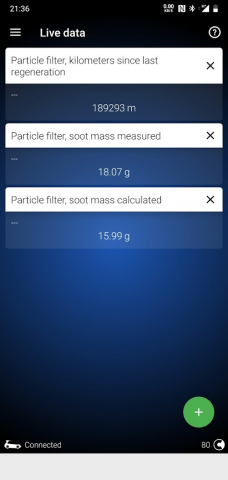

Voiam sa subliniez ca in intervalul dintre citiri VAGDPF e "orb" (la fel se comporta orice dispozitiv de diagnoza legat la bus nu numai VAGDPF) iar curba din log se traseaza prin unirea acestor puncte. Deoarece pe bus-ul de comunicare ECU are prioritate, In intervalul cand VAGPDF e "orb", ECU citeste cu o frecventa de 500kbps, deci ia decizii referitoare la motor mult inainte ca VAGDPF sa le citeasca. Este perfect normal. Mie personal mi se pare VAGDPF o aplicatie bine facuta pentru urmarirea DPF. Am vazut ca multi se plang in ultima prioada de incarcare DPF mai rapida... eu susceptez calitatea motorinei care depinde in ziua de azi de norocul la pompa, indiferent de furnizor.
Eu unu am căutat aceeași problema la EA288 și am găsit prin UK și Germania destule cazuri pe diferite forumuri. Unele cazuri erau clare pentru că aveau consum mare de ulei dar multe cazuri sunt similare cu cel descris de mine.
Nu este un comportament izolat pentru EA288 ci mai mult un comportament nedetectat.
Modificat de Alextz
@florilar1 sigur, in general orice scula are limitarile ei, dar 500 kbps este mult sub limita a ceea ce este capabil un dispozitiv BT4.0 si mai ales unul BT4.0. Incep sa se transmita si filme pe BT. La Konnwei, ca am desfacut-o, are un oscilator la 4Mhz (atat necesita PIC18F2)
Sculele pe WiFi sint mai degraba predispuse la intreruperi, dar si ele ar fi capabile de mult peste 500 kbps
Totusi turatia pare afisata f liniar cu aceasta interfata a mea... poate ma insel insa.
Mai studiem. Oricum interesante observatiile tale
Ok, voi fi mai precis... indiferent de cat de rapid procesor are BT-ul conectat, scula va "citi" doar cand i se va permite de catre CAN bus/UDS . Mesajele pe bus circula cu prioritate (sunt niste head-ere care stabilesc gradul de prioritate al informatiilor) iar prioritare sunt informatiile cerute de catre ECU sau de chip-uri de tuning si apoi celelalte echipamente ale autoturismului. Un dispozitiv de diagnoza conectat pe portul CAN (nu conteaza ca e WIFI sau BT) va primi cea mai joasa prioritate si va avea acces doar dupa ce toate celelalte echipamente ale masinii vor obtine informatiile necesare. Viteza BT-ului poate influenta doar viteza cu care sunt trimise datele de la device-ul BT la telefon/dispozitiv.

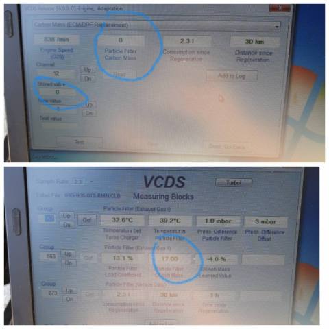

Buna seara,  astăzi am vrut sa pun masa de cenusa cf km reali pt ca cineva a resetat-o , in grupul 68 arata 17 iar masina are 169 500 km.
Am întrat în ADAPTATION -CARBON MASS- dar culmea aici în casuta CARBON MASS arata 0.
Nu trebuia sa arate 17?aceasi valoare ca si in grupul de valori?
Voiam sa i pun 52 dar cand am vazut ca arata 0 nu am mai pus.
Ce părere aveți?
@eexcalade In casuta NEW VALUE valoarea "licarea", deci cred ca puteam sa i setez.Nu i am setat pentru ca m a derutat de ce în ADAPTATION arata 0 la CARBON MASS iar in blocurile de valori arata 17.
Sa încerc sa i pun chiar daca arata 0?

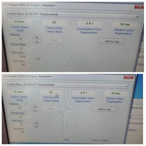

Dacă încerc sa pun 5200 în câmpul NEW VALUE si dau TEST automat imi pune 80, dacă pun 52 imi pune 52.Inca nu i-am dat SAVE asa ca am rămas la valoarea veche.
Modificat de aysmen
Pune mai putin din aproape in aproape pina nimeresti 52
Modificat de EEXCALADE
Daca pun 52 simplu fără doua 00 imi apare 52.Cand setez 5200 apare automat 80.
Sa pun direct 52 fără zerouri?Sau e obligatoriu sa setez valoarea cu zerouri în coda.

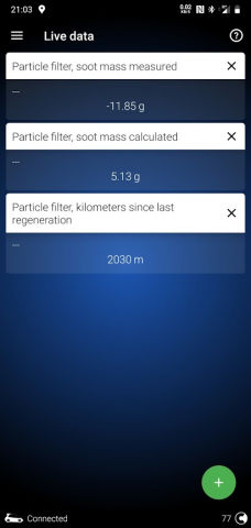

Pe de alta parte, discutia pornise de la intrebarea daca ceea ce vedem in aplicatia VAGDPF este suficient de precis
Discutia a deviat spre interfete doar tangential pt ca intr-o poza folosita de florilar ca argument a aratat ca intervalul de citire ajunsese la 4000ms, iar eu am aratat ca nu e cel mai bun exemplu, pt ca eu am tot timpul valori de maxim 900ms, presupunand ca e din cauza interfetei.
problema e ca daca florilar are dreptate, inseamna ca ratam informatii/nu ne prea putem baza pe logurile din vagdpf... ceea ce ar fi important sa ramana vizibil aici. Cred ca discutia despre interfete e incheiata.
ideea era daca poate sa tina pasul sau nu cu ce trimite ECU. Argumentul meu era ca poate, e suficient.
Deci problema nu e la device ul folosit de noi... si rata de esantionare nu e acel 4000ms, ala e doar un caz particular al unui coleg.

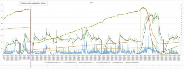

Revin cu un update la situatia descrisa de mine.
Am dus masina la reprezentanta, am descris problema, au recunoscut ca sunt prea dese regen la 40-60km de oras, si s-au apucat de treaba.
Mi-au facut un update la soft ECU cu o versiune mai noua, ceva o calibrare(nu am inteles exact la ce, la senzori , injectoare), si o regenerare DPF( cred ca a fost o regen fortata, pentru ca atunci cand am luat masina de la ei avea 45km de la ultima regen si 2gr soot mass calc, eu dupa regen normale active am 5gr soot calc )
De asemenea au gasit un comportament anormal la sensor 3 temp DPF, cu valori anormale la citire la rece si cand contactul este pus si motorul oprit, insa nu considera ca acela este motivul, si au spus sa nu il schimb deocamdata , sa mai urmarim daca se rezolva.
Am luat masina si am dus-o de la 45km de la ultima regenerare, pana la 110km cand a declansat regen din nou(intre 45-110 km regimul de condus a fost mixt oras/DN/A).
Comportamentul observat din log-ul de la VAG DPF este ca soot mass measured urca mult mai repede decat soot calc, la 22-24 gr declanseaza regen ori ca e soot calc or measured(oricare din ele). Am atasat grafic cu parametrii importanti de pe DPF,  ca si timp de inregistrare a log-ului : ultimii 15-20 km inainte de a merge la VW, si urmatorii ~100 km dupa ( interventia de la VW este marcata cu linia verticala punctata).
O sa mai merg 1-2 cicluri de regen cu masina  , si apoi o duc iar la VW, caci nu pare rezolvata problema, cel mult "ameliorata"
