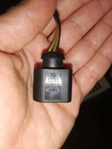

Intampin si eu probleme legate de acest sensor G450, as aprecia daca cei avizati/patiti isi pot da cu parerea despre situatia urmatoare. Voi incerca sa fiu foarte scurt pentru a nu plictisi pe nimeni cu o postare lunga. Lucrurile s-au intamplat cam in aceasta ordine:
-          Mers pe autostrada la 120 km/h, se aprinde martorul “fir galben rasucit”, masina se poticneste de vro 2 ori scurt, trag pe dreapta opresc si repornesc motorul, martorul se stinge in schimb se aprinde Check engine
-          Continui drumul pana la desinatie masina nu trage parca ii lipseste ceva

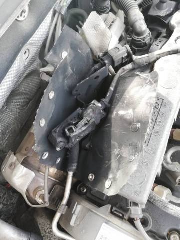

-          Merg la mecaanic pentru diagnoza care indica defect la senzorul DPF
-          Desfacem acolo si arata asa
-          Senzor topit cu tot cu mufa; camasa cu capse care imbraca senzorul este plina de cenusa pe interior si putin la exterior

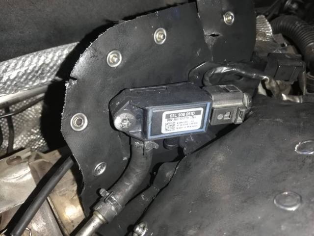

-          Incep cautarile si gasesc aceasta mufa din dezmembrari
-          Se comanda senzorul pe original si se monteaza pe masina
-          Vin sa iau masina mi se explica ca s-a facut o regenerare statica deoarece DPF colmatat 80%
-          Plec -  masina trage  totul ok
-          A doua zi se aprinde check engine
-          Se merge inapoi la service- diagnoza (acum ma uit in laptop si vad tot) eroare P2453 cu Inplausible signal
-          Mecanicul se uita la tot felul de date (presiuni, temperaturi etc) la care nu ma pricep
-          Se stabileste sa se faca din nou regerare (nu a mers pe VCDS a adus alta interfata) pe care o vad cu ochii mei, temperatura a ajuns in jurul a 650 grade, miros specific de otet pe esapament, caldura mare sub masina
-          Se adapteaza senzorul de presiune diferentila doar cu click in VCDS cu motorul pornit, nu se opreste motorul 30 sec cum am citit mai sus (acum nu imi aduc aminte exact pasii fiind necunoscator)
-          Nu am vazut sa se selecteze si  Resetting of learned values of difference pressure sensor
-          ok, plec din nou masina trage bine
-          a doua zi se repeata istoria cu check engine

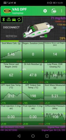

-          am rugat un prieten cu o interfata OBD si un VAG DPF pe telefon si imi arata presiunea diferentiala negativa in jurul valorii de -110 hPa
Ceva nu este in regula.
Sper ca nu v-am plictisit, as aprecia enorm daca cunoscatorii ar putea sugera ceva solutii.
LE: Din pacate am uitat sa schimb masina la profil si a ramas cea veche acolo.
Este vorba de Skoda Octavia3 (2014) motor 2L, CKFC, 150 cai
Va multumesc

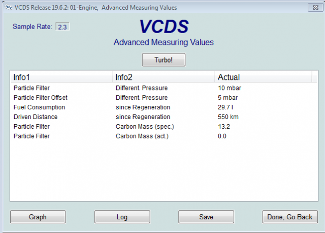

O sa ma uit eu la mine, EA189 CBBB - 170 PS cu soft pre diesel gate. Am avut niste drumuri prin afara si am mers cat de cat linistit, momentan am Soot calculated 13.2 grame si Soot measured 0 cu 550 km rulati de la ultima regenerare. Cum mai am niste drumuri prin afara localitatii, ar trebui sa sar lejer de 750 km pana ajunge soot mass calculated la 24, dar sunt oarecum sigur ca exista acest trigger al regenerarii la nr. de kilometrii in absolut toate softurile.

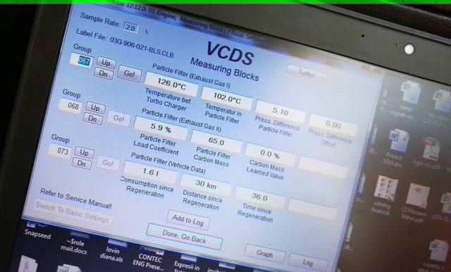

am un prieten cu un G5 1.9 BLS Bluemotion, are urmatoarele valori pe DPF, ce parere aveti?

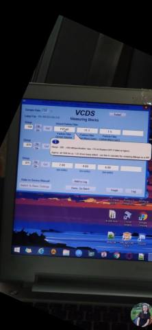

Salut, ce pareri aveti despre urmatoarele valori?
Valoarea e 159. Precizez ca ultimii 100km i-am facut prin oras. Maine ies la drum lung, voi incerc sa merg la "regenerare".
Passat B6, 235.000km. Luni am rar-ul, sa imi fac griji?
Multumesc, zi faina!
@aladin82 Masina nu trebuia sa paraseasca service-ul cu presiune diferentiala -108 hpa (vezi ca sa terminat meseria acolo )

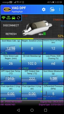

Buna seara dragi colegi, am si eu o mica problema si poate ma indruma cineva in ce directie sa o apuc.
Se da un motor 3.0 tdi 245 crca. De aproximativ o luna de zile, masina a inceput sa isi faca regenerari foarte dese (150-170 de km) dar asta doar in oras.
Am urmarit valorile dpf ului iar in afara nici ca se incarca vreun gram. Cu toate astea in momentul in care m am intors in oras dupa un drum de aprox 900 de km, iar a pornit regenerarea si asta in conditiile in care la soot mass calculated nu aveam mai mult de 13g.
Am citit mai sus ca la un anumit nr de km ea isi porneste regenerarea indiferent de incarcare insa in oras nu inteleg de ce a scazut brusc de la 400-600 de km cat isi facea in mod normal, la doar 150-180 de km
Astazi din nou a pornit regenerarea si am facut un log. La cat ma pricep si ce loguri am scos cu aplicatia VAG DPF valorea la presiunea diferentiala a ajuns in forja si la +100 hpa iar la ralanti arata 4>5>6 hpa(imediat dupa regenerare, exact cum e in atasament), de asemenea canitatea de soot la measured, ba crestea, ba scadea(nu am prins o in graficul atasamentului insa la un moment dat a ajuns la 12 si dupa  scazut la 8 ), ce mi se pare insa ciudat, la fel ca si si la alti colegi cantitatea de soot la measured o depaseste pe cea de la calculated.
Pe diagnoza masina nu are nicio eroare. Aveti idee ce se intampla? Eu as banui senzorul de presiune diferentiala ca afiseaza valori false dar ma mira ca nu a dat eroare.
De asemenea mentionez ca masina merge absolut perfect, motorul se aude perfect, nu am gasit nicio neregularitate in functionarea ei.
Motorina folosita: mol evo diesel si rompetrol 55.
Atasez si logul facut cu aplicatia vag dpf.
Multumesc mult
Modificat de Maxy
Salut. Nu vad logul. Ai pus doar o poza din VAGDPF.
