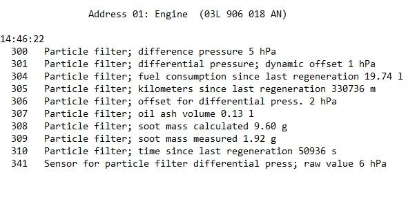

Buna ziua. Cum vi se par valorile din log-ul de mai jos?
Sunt de la un Golf 6 CR 2.0 TDI, 140cai, din 2013, cu 219 mii km in bord, presupus a fi reali, masina fiind luata de mine direct din Germania in 2016, fara nici o problema de functionare a motorului pana acum.
E bine.
Cam putini km in raport cu cei 0.13 l oil ash.
Pres diferentiala e buna.
Multi km.. fara evenimente !!!

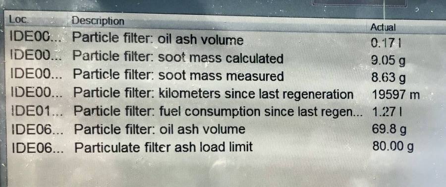

Ieri mi s-a aprins martorul filtru de particole. L-am lasat sa isi faca regenerarea facand in jur de 80 km dupa aceea, nu am oprit deloc motorul. Astea sunt datele pe care le am azi dupa ce am mai facut ceva km in afara orasului si ieri si azi. Vw touran 2.0tdi 140cp. 258200km din octombrie 2011. O parere va rog. Mersi

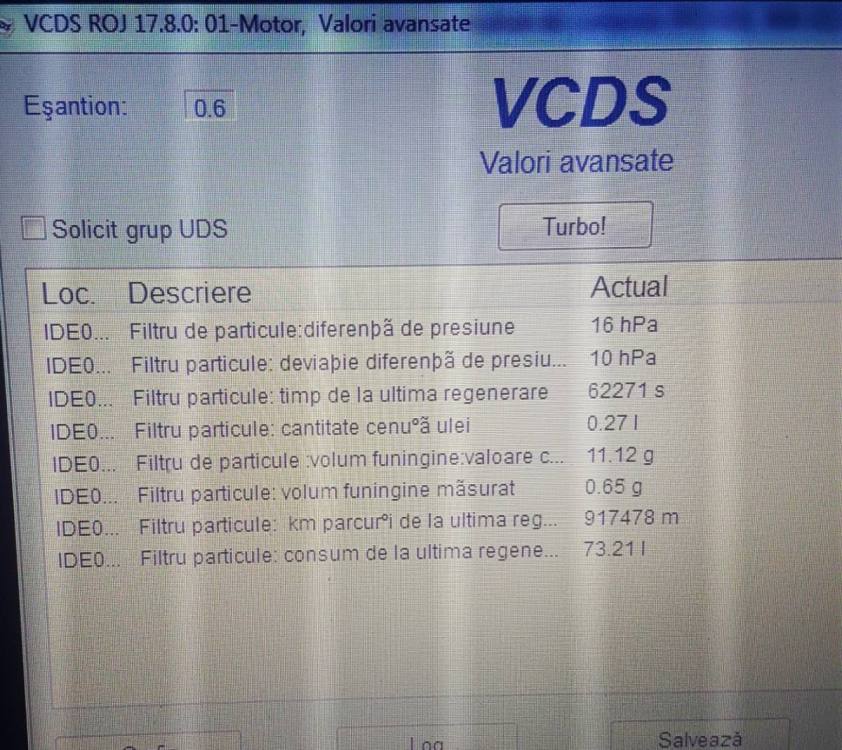

Buna dimineata.
In ultima perioada am folosit masina (Passat B8 2016 - 211.000 km) la mers prin oras mai mult si am observat ca intra Regenerarea destul de des (cam la 100 km). Nu mi-a aparut niciodata vreun martor pe bord. Am pus-o pe un VCDS si au iesit valorile de mai jos.
Va puteti va rog pronunta fata de valorile citite?
Buna ziua colegi. Ma puteti ajuta cu o informatie privitoare la incarcarea DPF-ului? Credeti ca trebuie curatat? Isi face din ce in ce mai des regenerarea automata.
PAi te apropii de limita superioara a incarcarii....
Oricum pentru aproximativ 350k de km nu este rău.

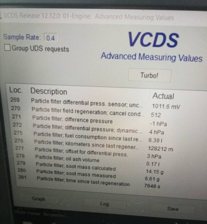

Revin iar cu niste poze. De data asta am pus si consumul si distanta de la ultima regenerare. Dupa cum se poate vedea si din prima poza, measured mult mai mare ca si calculated, iar inainte putin de a incepe regenerarea sare si calculated la 20 si ceva. @powershot si @EEXCALADE, ati mai intalnit situatia asta? Oare o adaptare a senzorului de presiune diferentiala ar ajuta? Ce e de verificat?
LE: Am adaugat o poza si cu rezultatele de dupa regenerare.
regen1.jfif regen2.jfif
regen3.jfif
