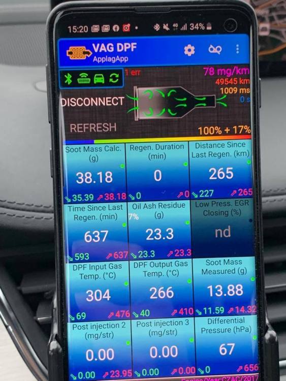

Am sa va rog sa ma ajutati cu cateva idei despre ce se intampla in poza de mai jos...
Masina este un Audi SQ7 2017, cod motor CZAC, km se pot citi in poza ( 49545 ). Aplicatia e VAG DPF. Unitatea de diagnoza este Konnwei 902. Nu este masina mea, este masina unui prieten, cu care mai dezbat subiecte tehnice, in masura in care ma pricep, si pot sa-l ajut, dar aceasta pb ma depaseste, asa ca va intreb si pe voi.
E normal ca incarcarea DPF-ului sa fie 100%+17%, iar aceasta sa creasca in continuare?
Soot mass calc. pana la ce valoare ar trebui sa urce pana sa intre in regenerare?
Edit: Masina a fost scanata cu OBD11, si nu prezinta nicio eroare.
Edit 2: M-am mai gandit, si poate VAG DPF nu citeste chiar bine parametrii? Avand in vedere ca CZAC nu e un motor foarte des intalnit, deci poate nu e foarte accesibil pentru a dezvolta aplicatia VAG DPF pentru el?

Are o problemă probabil cu egr-ul, de aceea nu pornește regenerarea.
Ma îndoiesc, având în vedere când arata ultima regerenare... Precum și presiunea diferențiala afisata, km mașinii, etc... Părerea mea.. Lasă jucăria.. Și verifica cu un vcds. Par informații eronate cele afișate
Casuta de egr nu o citeste. Era marcata cu punct rosu. S a incercat si cu alt obd Elm327 si nici el nu citea valoarea egr.
Pana la urma, am ajuns la concluzia ca panica a fost degeaba, si ca valorile citite de vag dpf nu sunt ok, motorul fiind unul foarte rar, si probabil aplicatia nu e foarte bine dezvoltata pt el, ca si pentru un 2.0tdi de ex. Masina nu are nicio eroare, asa cum am zis. S a dorit doar urmarirea regenerarilor, dar din pacate aceasta varianta vag dpf+konnwei sau elm327 nu este solutia ( cel putin nu momentan )
Sau pt ca o astfel de combinație = adaptor obd+aplicația respectiva trebuie privita ca  este strict hobby, cu informații orientative.
Soluția recomandata, pt o verificare este mereu o interfață de diagnoza originala cu soft licențiat.
Stiu, dar pt masina mea de ex functioneaza fara probleme combinatia :)
ok, nu e o diagnoza serioasa, dar cat sa urmaresc regenerarile, cred ca e suficient, iar pt 2.0tdi cred ca vag dpf face o treaba ok.
cu siguranta, daca e/va fi o problema, o diagnoza facuta de cineva priceput va fi solutia.
multumesc!

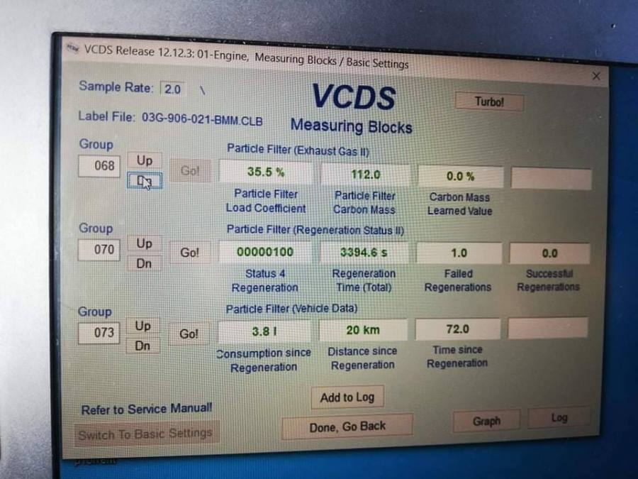

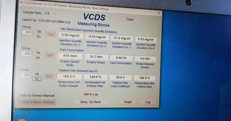

buna ziua. Va rog ma poate ajuta cineva cu un sfat am probleme cu un passat b6 2.0 bmp.
am schimat recent ax cu came tacheti verificat ax pompa ulei totul este ok acum.
dar a aparut dupa 2 zile mers cu masina cam vrio 50 km martoru in bord de dpf am facut regenerare in mers si masina scotea un fum dupa mine de numa si sa stin martoru din bord. acum dupa ale 2 zile mi sa aprin martoru dpf si spirala. nu stiu care ar fi cauza.
masina o am de 5 ani si ii prima data când face asa ceva.

Ax came de motor cu dpf, da?
Altfel, trebuie verificat senzori, umplere dpf, etc
Axu a fost luat de pe masina cu dpf.
Doar eroarea aia o am si martoru de la dpf
O problema aparuta in urma reparatiei incarca dpf-ul ,isi face regenerari la fiecare aprox 25km
Posibil axu sa nu fie de pe motor cu dpf.? Si de aia sa faca probleme? Ii prima reparatiela motor de cand am masina
Cum a zis si Florin ,posibil sa nu fi pus axa care trebuie.
Se pune axa,tacheti,cuzineti....toate noi ,piese de calitate
Da, am intalnit astfel de cazuri
Se poate verifica cumva axu daca este de pe otor cu dpf sau nu?

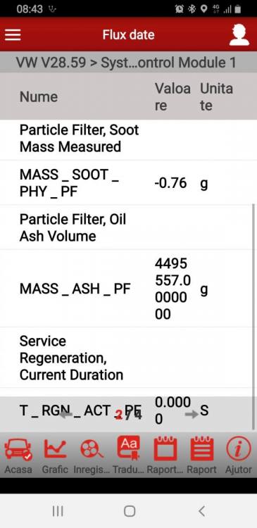

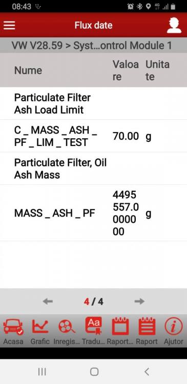

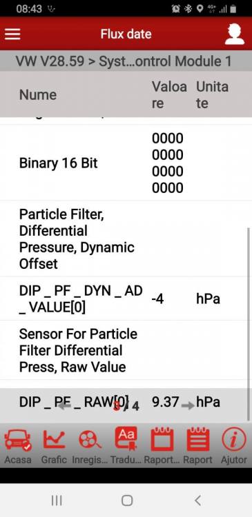

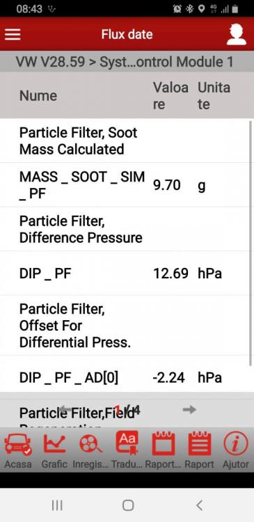

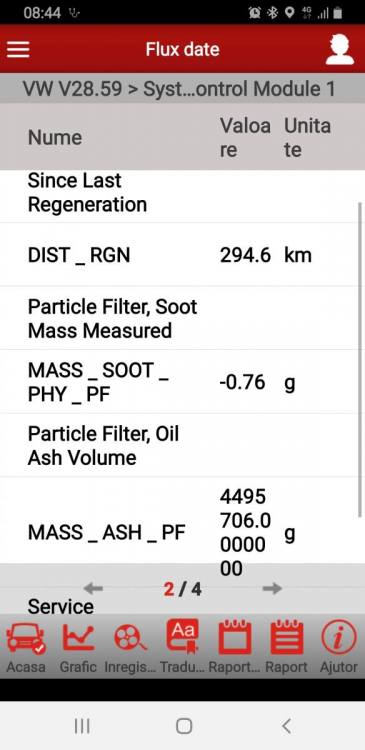

Buna ziua,
Am un Passat 1.6TDI CR, CAYC, 2013.
Sunt OK valorile din poze?

Fa diagnoza cu vcds.
Launch da parametri aiurea in cazul tau. Nici nu a ales parametri care trebuie.

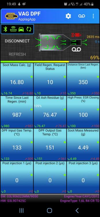

Masina a intrat in limp mode astazi in urma unei regenerari ale filtrului de particule.
Mai jos valorile ale dpf-ului. A mai fost eroare pe egr in trecut. Trebuie curatat dpf-ul si inlocuit egr-ul? S-a regenerat pana la 35%, sootul ajungand pe la 9g.
Masina: golf 6 1.6tdi cod motor cayc , km 220k.
