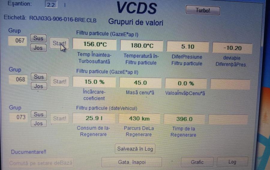

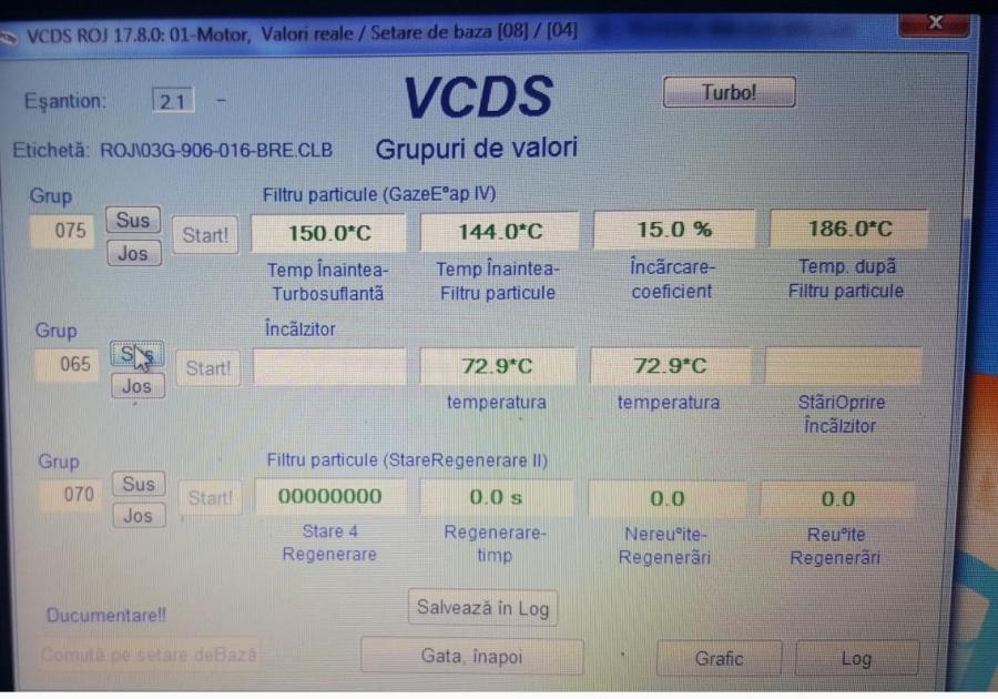

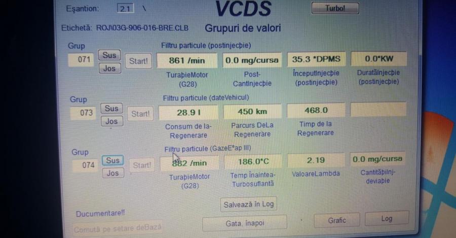

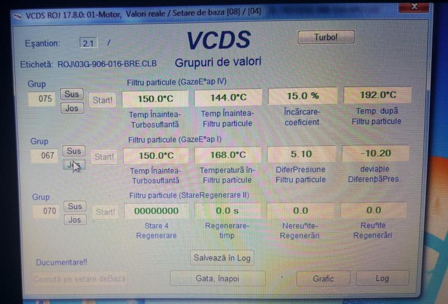

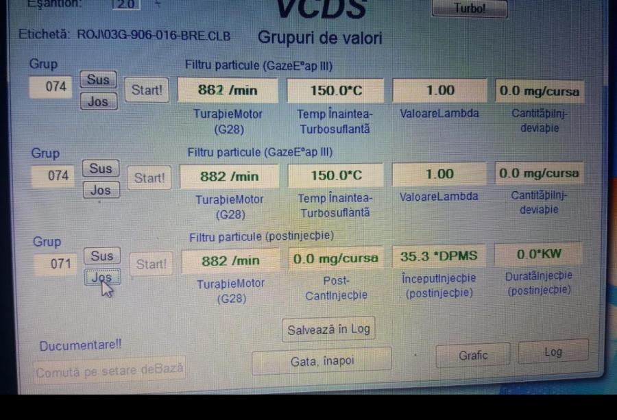

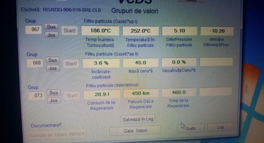

Salut ! Am inlocuit g450 cu unul nou bosch.
Reseteaza val stocate si adapteaza noul senzor.
-10.20 Offset,Pressure Differential,  e suficient ca sa fie de inlocuit
Pai după schimbare la fel a rămas ...( In poze uitate )
