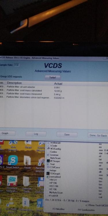

Ce parere aveti despre valoriile dpf? Mie mi se par dubioase, masina fiind un Audi A4 b8 2008 200.000km in bord, dar cu interior foarte uzat si multe erori in tester.
Modificat de csferko
Nu stiu, nu e masina mea, a fost cumparata din Germania dar cu acte de Italia, si am vrut sa verific cu vcds pentru ca e dubios rulajul
