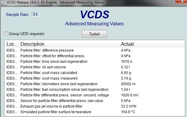

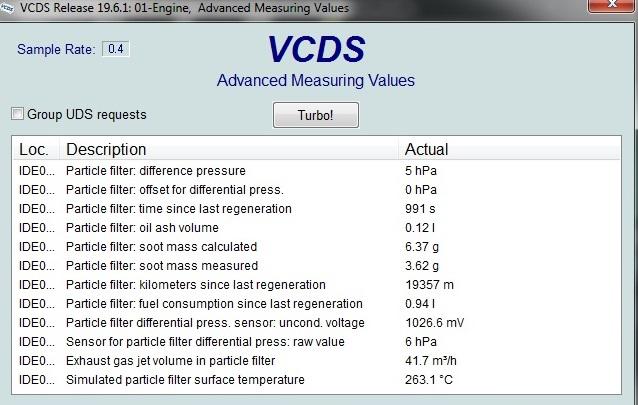

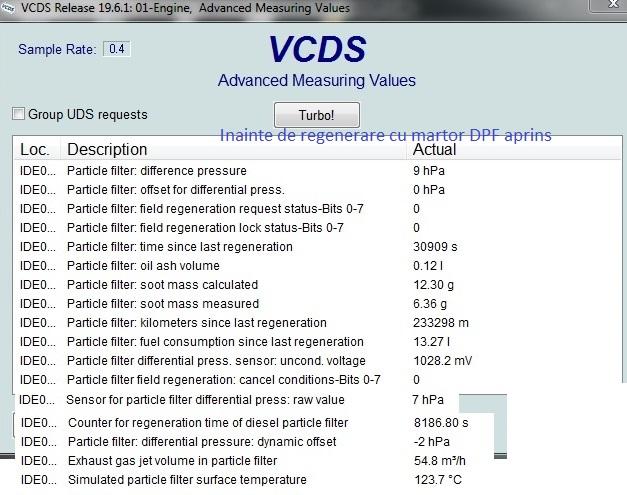

La masina care o detin (golf 6, 2.0 TDi, motor CFFB, cutie manuala), mi s-a aprins pentru prima oara dupa 3 ani martorul de DPF in bord, am facut un drum mai lung in exterior, a disparut dar dupa aproximativ 2 saptamani (de mers prin oras) s-a aprins iar.
Cand s-a aprins a doua oara am pus diagnoza si am citit parametrii (niciun fault setat), apoi am incercat sa fac o regenerare pe centura, unde am mers pe cat posibil peste 2200 turatii in treapta 3 si 4. Martorul s-a stins si am citit iar parametrii.
Masina a mers din pacate mai mult prin oras.
Crdeti ca e posibil sa aiba ceva defect, oare s-a dus filtrul ?
Atasez imaginile cu parametrii inainte de a iesi pe centura, cu parametrii dupa ce am mers cam 30 de minute pe centura, si cu parametrii dupa intoarecerea de pe centrua acasa

In ultimul print e ok.
Fa niste km exterior nu oras. 50..60km.

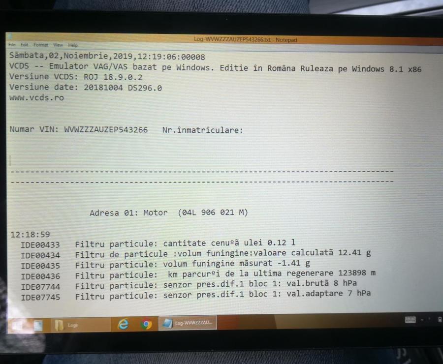

Cum arata datele din poza?
Știe cineva cum se poate face ca valoarea măsurată sa fie egala cu cea calculată?? La mine e o diferență între cele două, adică cea calculată e mai mare ca cea masurata. Regenerarea pornește mai repede fiind valoarea calculată mai mare, adică ajunge la încărcare 100% și începe regenerarea chiar daca valoarea măsurată nu ar atinge acel prag. Iar la terminarea regenerării valoarea măsurată ajunge la 0 deși cea masurata rămâne la  aprox. 6 grame și încărcare aprox. 25%.
pai aia e uzura fil;trului tau. 25%
nu are cum sa fie 0 daca masina nu e cu 0 km.
Am înțeles... Filtrul a fost spălat in vara înainte de a cumpăra eu masina. Din ce am citit, după spălare trebuie făcută o adaptare sau ceva a filtrului curat? Sau nou de exemplu? Ca mașină să știe că e unul nou și să fie valoare calculată 0.
cine l-a spalat nu ti-a zis ceva legat de asta?
Nu, știu doar că a fost dus la spălat că făcea regenerări cam dese...
Eu am cumparat mașină de la un amic, deci era gata spălat când am luat-o.
Modificat de CRiCU90
Da, trebuie reinitializata valoarea, altfel tot des o sa facă regenerarea
Si cum as putea face aceasta reinitializare ? cu vcds se poate?

Chestia cu regenerarile dese am citit o, dar ma gandeam la diferenta dintre valoarea masurata si cea calculata... si daca acestea ar fi egale cred ca ar avea regenerari mai rare (parere personala).
Vreau sa ii fac o adaptare la dpf, am gasit pe Ross-tech cum se adapteaza dupa schimbare, oare se aplica si pentru spalare??
