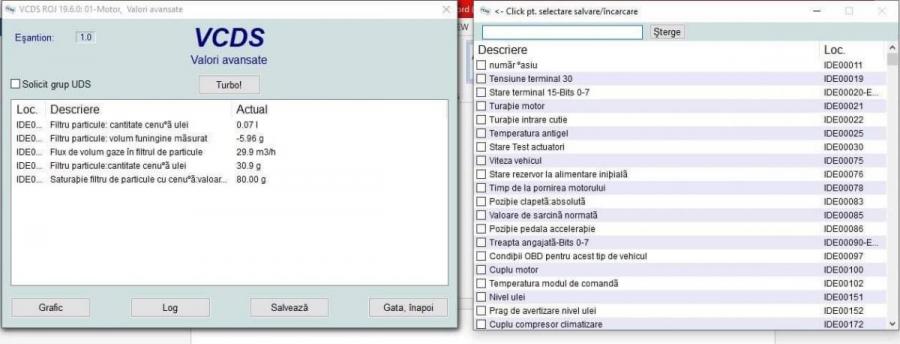

Nu prea inteleg cu Oil Ash, la 26,5 e mult, e putin? Raportat si la km... ? :)
se pare ca nimeni nu citeste in urma... 26,5 grame este exact cat e normal pt numarul tau de km.
Limita e de 80 grame la motorul tau. Atasez din nou tabelul

La oil ash circula mai multe variante de calcul, nu stiu care cum se aplica dar iti scriu aici una cu care am mai verificat pentru concordanta incarcare/nr de km:
Nr. de km * 6-7(sau consumul mediu al masinii) / 100 * 0.0046 din care iti rezulta nr de grame
Sau mai este o varianta generala, dar nu stiu ce sa zic despre aceasta: La dieselgate Nr Grame/0.0003 si rezulta nr de km sau fara dieselgate nr grame/0.00028
si daca la masina oil ash este in Litri?
in cazul masinii din dotare, conform calcului imi ies 58gr, iar pe interfata am 0.12l

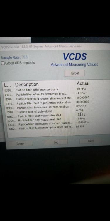

Salutare , din distanta parcursa 40% a fost oras. Despre press diff credeti ca e dus senzorul?
