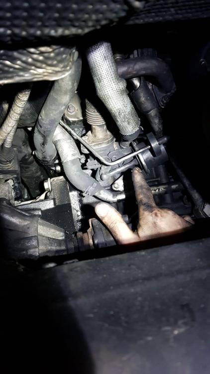

Nu le pot anula deoarece trebuie sa intru la rar, egr-ul ii curatat, dpf ii curatat, am bagat softul original si sa aprins in bord ieri dimineata spirala, motorul si semnul acela de filtru de particule. Fara sa o turez deoarece stiam k nu o sa traga. Azi urmeaza sa imi schimbe radiatorul de gaze. Si tipul care mi-a bagat soft-ul original o zis k ia dat pe test 60 mm bari ca ar fi infundat, nu cunosc, acum învăț despre mașini.
Pe aici imi scapa presiune, cand ia dat din test sa verifice presiunea din turbo, creste cat creste dupa care spaca pe acolo presiune si nu mai lucreaza turbo

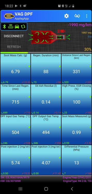

salutare. am si eu un golf 6 2.0 tdi 140 cp
particle filter oil ash volume - 0,14l
particle filter shoot mass calculated - 7,56 g
particle filter shoot mass measured - 9,87 g
ce ma enerveaza ca ma tine foarte mult in regenerare. inainte scapam in 10 -15 minute acum 30-45 minute. dezastru. oare merita sa curat dpf-ul ? ma gandeam la Dpf Doctor ca ei spala filtrul, acum as vrea sa va cer parerea unde sa curat sau merita sa curat dpf-ul. ma gandesc ca daca il curat se misca mai bine treaba adica scap de regenerare mai repede.
Cum crezi ca as putea ghici ?
Fa o constatare la un mecanic specializat pe motoare vag
