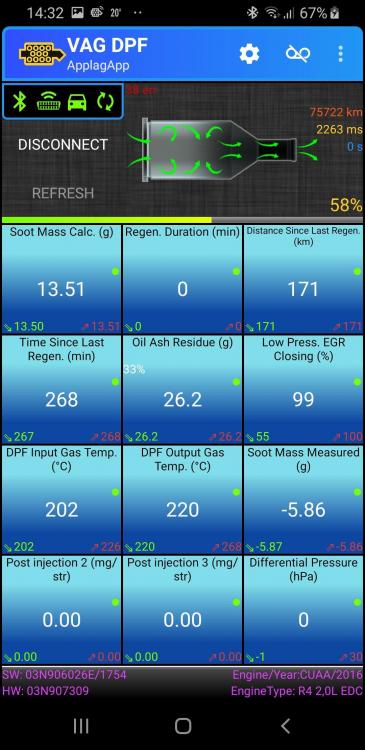

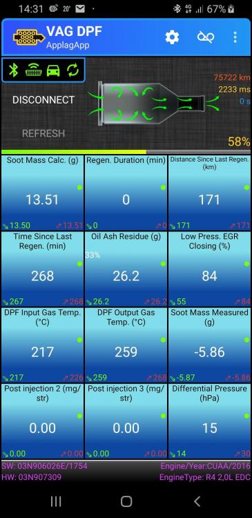

Conform solicitarilor colegilor, motor in temperatura.
Prima poza este la relanti, a doua poza cu motorul oprit, contactul pus.
Totusi .. mare pres dif pt relanti si incarcarea actuala.

Cat ar trebui sa fie presiunea diferentiala sa fie ok?
Cat mai mica ,2-5-7 mbar dupa regenerare
Modificat de EEXCALADE
Pressure Differential,DPF,Specification
(Idle/Clean DPF): 3.0...7.0 mbar
(Partitally clean DPF): 30.0...70.0 mbar
(Fully Loaded DPF): max. 300.0 mbar
Si cu 15, nu prea ma incadrez in nicio categorie :)
Ar trebui sa mi fac griji? ?
Sub 2 ...te incadrezi in categoria prea bine ?...sau dpf spart,crapat,topit (daca tevile de esapament sunt afumate)
Deci e in grafic, oarecum. N as crede ca dpf nu e la locul lui, sau ca e cu pb. Regenerarile sunt in jur de 300 ( poate chiar si 350km ), la utilizare 60 70% urbana :)
astea or fi la ce turatie?
la mine e 5-6 la relanti dupa regen, dar daca accelerez puternic ajunge si la 200
