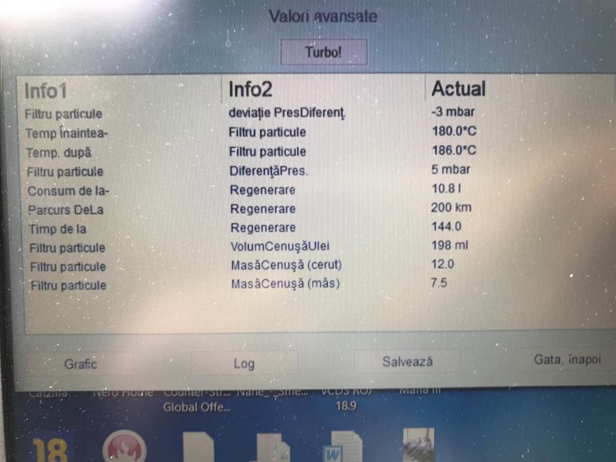

Salutare! am si eu o intrebare ? Cu interfata mea nu pot vedea decat ce se vede in  imaginile de mai jos .casuta valori avansate blocata .parere filtru particule?cbdc 2009 golf 6 20190414_204913.thumb.jpg.3ed31754cb3a1e8f5797d2d166940405.jpg20190414_204331.thumb.jpg.b671668a36ee659a7dfaea8c868ab2b3.jpg

Ieri, iar regenerare ( aprox 200km de la ultima regenerare ). Turatia 1000rpm, dar consumul instant ( oprisem la un semafor ) statea la 0,7L%... oare e normal? Deobicei din regenerarile remarcate era undeva peste 1,1-1,2L%...
Ai soft dieselgate ?
Asta infunda rapid dpf la oras.
AC mai poate sa creasca relanti.
Nu cred sa aibe soft diesel gate. Adica am verificat masina pe site-ul VW:
"Stimate client Volkswagen, Vă confirmăm că autovehiculul cu seria de şasiu WV... pe care aţi introdus-o nu este afectat de softul care cauzează diferenţe ale valorilor emisiilor de oxizi de azot (NOx) la testarea pe standul de teste (NEDC)."
Sigur a fost in regenerare, pentru ca ulerior, a trebuit sa opresc (desi nu as fi vrut, dar chiar nu aveam timp sa ma mai plimb), si huruiau ventilatoarele.
Si crezi ca e normal sa regenereze la 200km ?
Dute la meserias. Ori ai dieselgate ori o problema.
E normal in oras la motoare EA288.
Motoarele EA288/EA288 evo nu sunt afectate de Dieselgate si vin din fabrica cu softul corect.
E normal sa regenereze in jur de 200 de km urban la Euro 6 EA288. In iarna am avut regenerari si la 180 de km drumuri scurte. Am scris pe pagina precedenta ca am avut regenerare la 232 de km 100% mers urban. Colegul are motor mai mare deci ca sa mentina emisiile de NOx scazute are funingine mai multa.

Mie cel putin nu mi se pare normal, pentru ca nu merg DOAR urban. Fac intre 30-50-80 poate chiar si 100km pe zi, si oras, si centura orasului, unde se circula fara pb. Si in plus Oradea nu e Bucuresti... mai e trafic, dar se circula. Din ce am mai citit si aici, multi zic ca e ok o regenerare la aprox 200km.
Ma apropiu de 60k km, si chiar daca revizia a fost facuta la 55.xxx km, voi schimba tot ce tine de filtre si ulei. Voi trece pe M1 ESP 0W30, momentan cred ca are M1 Super 3000 LL 5W30. Din cate stiu si uleiul poate influenta "negativ" regenerarile. O sa tin sub observatie si dupa schimbul de ulei, sa vad cum e cu regenerarile.
Cu un OBDeleven as putea sa vad in urma regenerarile, gen ultimele 10 regenerari de ex, sa-mi fac o idee cam la cati km se fac efectiv?

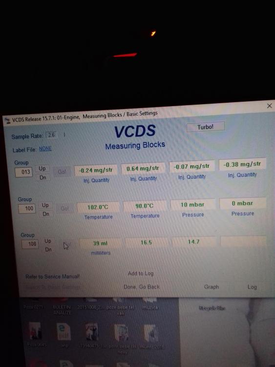

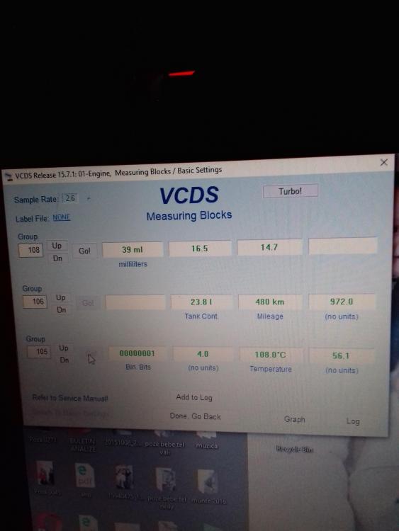

Screenshot-ul Asta l-am facut acum aproximativ 100de km. Regenerarea inca nu a pornit (sau a pornit si nu am sesizat eu).
Modificat de adaniel90
Valorile se salveaza cu motorul pornit ,la cald
Asa e, motorul Era rece. Am facut un nou screenshot, cu motorul pornit, la cald.
@EEXCALADE părere? Motor CR. Precizez ca mașina are soft făcut in afara(probabil Austria). De la regenerare am mers doar in afara. București-Slatina
Modificat de Stanigut
E bine ,masina are 300-350 mii km
dupa ce te ghidezi, ultimile 3 valori?
