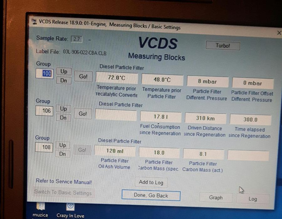

Târziu am reușit să verific, vă rog o părere despre acest dpf!

Ma ajutati cu o interpetare pentru valorile dpf? Passat b6, motor bmp. Se infunda filtrul in maxim 2 zile, apoi intra in limp.
este normal sa fie zero la particle filter carbon mass? Masina are 155k km
Asa este si la mine, zero si zero masina are 247530 cititi in ECU... deja sunt foarte stresat de ce vad si citesc.... am incercat sa incarc o poza si nu ma lasa...??
Salut, ma poate ajuta cineva cu o parere despre valorile din logul facut pe parametrii DPF-ului? Skoda Octavia 1.6 TDI CAYC, 150 000 km cu softul de dieselgate. Multumesc
LOG-01-IDE00021_10 (1).csv
