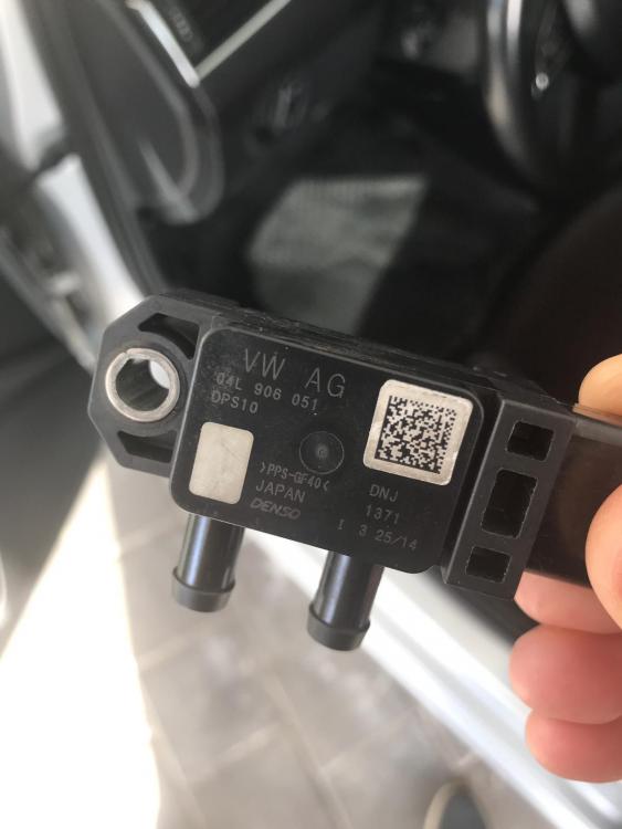

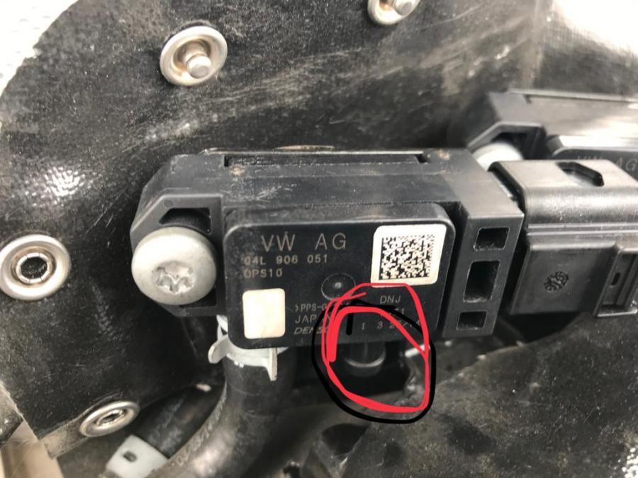

Pentru ca tot se vorbeste de presiune diferentiala,  imi poate spune si mie cineva de ce  senzorul de presiune diferentiala are doua  intrari desi una este neocupata dar in acelasi timp neobturata?  Atasez poze ca sa se inteleaga mai bine ce scriu, 1.6 110CP Octavia.
L-am inlocuit cu unul Bosch, care a venit doar cu o intrare. Daca exista cumva un topic despre acest senzor va rog sa ma directionati acolo, eu nu l-am gasit.
