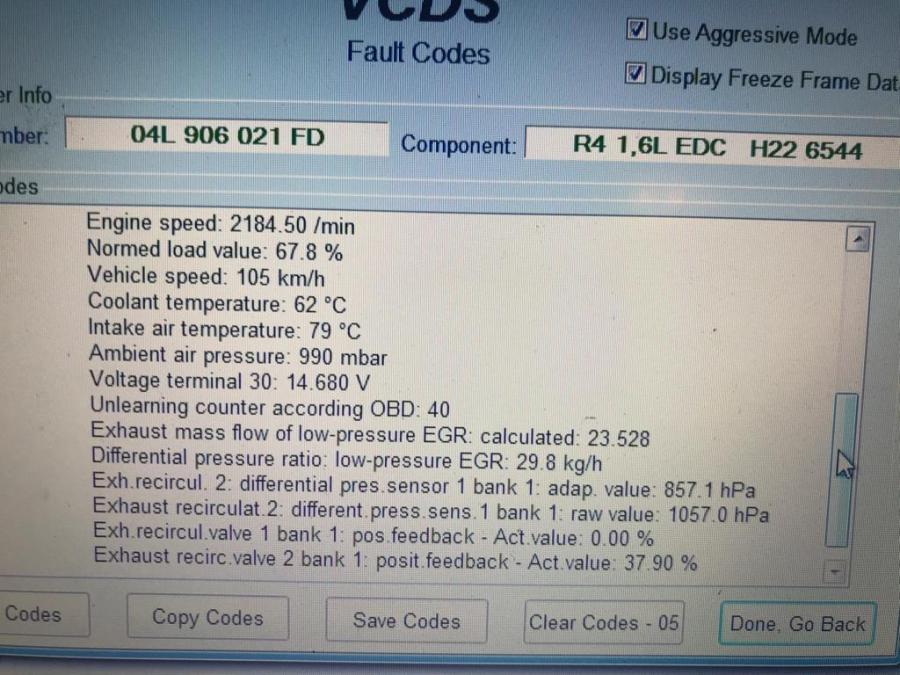

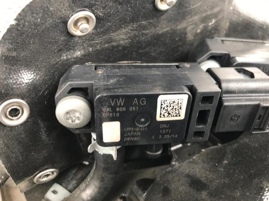

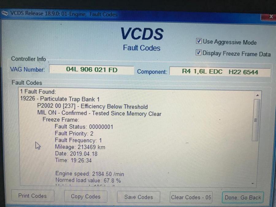

avem o Octavia, 1.6 TDI 110 CP 2014 manuala, mi se aprinde check engine, il sterg , dupa o vreme reapare.
Primesc eroarea P 2002, atasez poze cu eroarea si valorile,  ma puteti ajuta cu o informatie daca senzorul din poza este de vina pt aceasta eroare?  Motorul functioneaza identic cu eroare sau fara eroare in bord.

Senzorul din imagine necesita verificari.

DPF-ul isi face regenerare in mod automat dar si fortat daca aleg asta prin setare cu VAG COM, primesc eroarea de mai sus impreuna cu check engine insa parametrii de functionare nu se schimba.
Se considera colmatat DPF-ul in aceste conditii?  Valorile scanate cum vi se par? Ce ar trebui sa mai verific?
Din ce am studiat pe net, pare ca ar fi de vina senzorul din poza de mai sus.

Atata timp cat ai acea eroare nu isi face nici un fel de regenerare . Se sterge eroarea ?
Eroarea se sterge si se aprinde dupa un numar de km sau zile, regenerarea automata se face, am facut si una fortata in mers crezand ca nu o sa mai apara eroarea, dar dupa o vreme a aparut din nou, masina se comporta normal cu eroarea in bord.  Ca si solutii date pentru eliminarea acestei erori este data si inlocuirea senzorului de mai sus, se cheama SENZOR PRESIUNE DIFERENTIAL FILTRU PARTICULE.

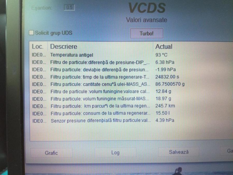

Buna ziua, trimit filtrul la curățat, sau îl las in pace? Încă nu  probleme cu el , am pus laptopul imediat  după un drum de 150 km și presiunea diferențială era 7 , dar a scăzut la 4 . Mulțumesc
