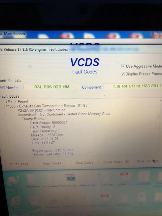

Salut. Am o intrebare. M-am trezit brusc cu martorul spirala aprins, care a disparut dupa ce masina a stat oprita cateva minute. Am pust testul si a iesit eroarea din poza. As vrea sa stiu ce este acel senzor de temperatura evacuare, si poate fi cumva inluenta regenerarile dese (din 170km - 200km in oras)? Masina este un golf 6 1.6 tdi cayc. Multumesc.

Ma duc sa schimb astazi senzorul de temperatura (exhaust gas temperature sensor circuit bank 1 sensor 3). Am vorbit cu cineva de la reprezentanta, si mi-a zis ca acest senzor  cat este pe duca poate aduce la regenerari dese, pana cedeaza si nu se mai poate face nici o regenerare.
Sa vedem cum se comporta dupa inlocuirea senzorului.
Nu poate sa aducă regenerări dese din cauza lui... Sa nu-și facă, din cauza unor senzori de temp def... Se poate

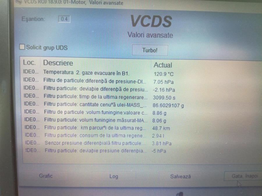

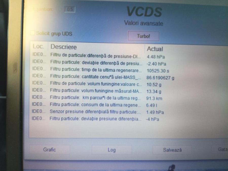

Salut, se poate că după regenerare valoarea sa nu ajungă la zero?A făcut regenerare după 400 km(mixt)
Am să încerc sa verific in timpul regenerării , sper sa reușesc să o "prind"??
