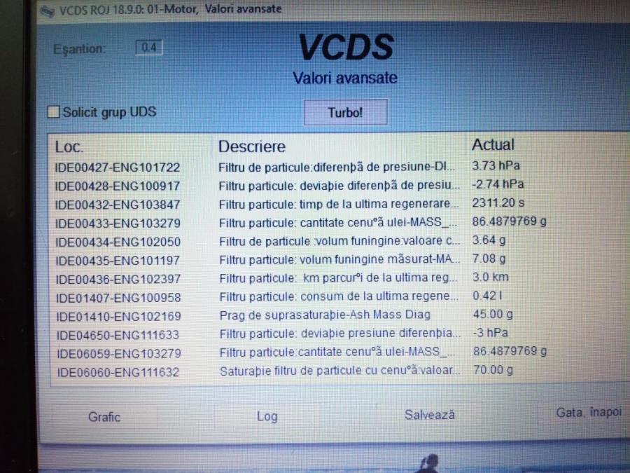

Buna ziua , as vrea să-mi spuneți o părere  despre aceste valori. Golf 6 , 1.6 cayc , an 2012 luna septembrie, km in bord 185000 , reali ~300000. La scanare nu are nici o eroare, funcționează  foarte bine , fără probleme, servisata la timp, schimb filtru motorina de 2 ori pe an . O am de 1 an . Valori citite la relanti  cu motorul cald.Mulțumesc
Modificat de bogdanjitaru
La un passat b6 cod motor cbdc ce grupuri de valori trebuie să urmăresc pentru a ști care este starea filtrului de particule?  Doar ce e în poză am reușit să văd!
Chiar binișor trecut de 300000 km. Filtrul se prezintă bine, mi se par valori destul de ok, regenerarea e în grafic, ar trebui să te duci binișor spre 500 km interval. Presiunea e foarte bună ținând cont de rulaj. Cred că mașina a mers destul de mult extraurban.

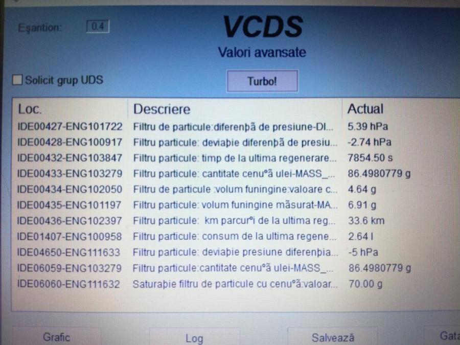

Salutare , revin cu noi măsurători, astăzi a făcut iar regenerare. S-a mai întâmplat să facă așa, sa repete la 2 sau 3 zile. Prima fotografie  la 75 km, iar a doua la 107 km , de la verificarea de ieri
Nu face mereu așa, am să urmăresc km până la următoarea regenerare

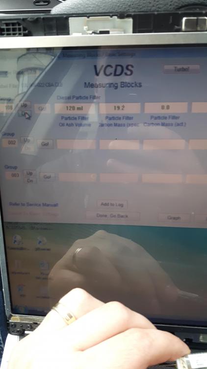

Salut am un vw passat 2,0 tdi bmr 170 CP dsg si azi am pus testerul pe el sa mai ma uit pe la filtru de particule.Am gasit acesti parametrii credeti ca sunt ok?Mie mi se pare dubioasa incarcarea aia de 24. 4 % in doar 10 km de la regenerare.Masina are cam 300.000 reali dar pe bord 185.000.Cel de unde am luat o mi a zis ca a curatat dpf ul eu o am de 8 luni.Astept pareri .Multumesc.
