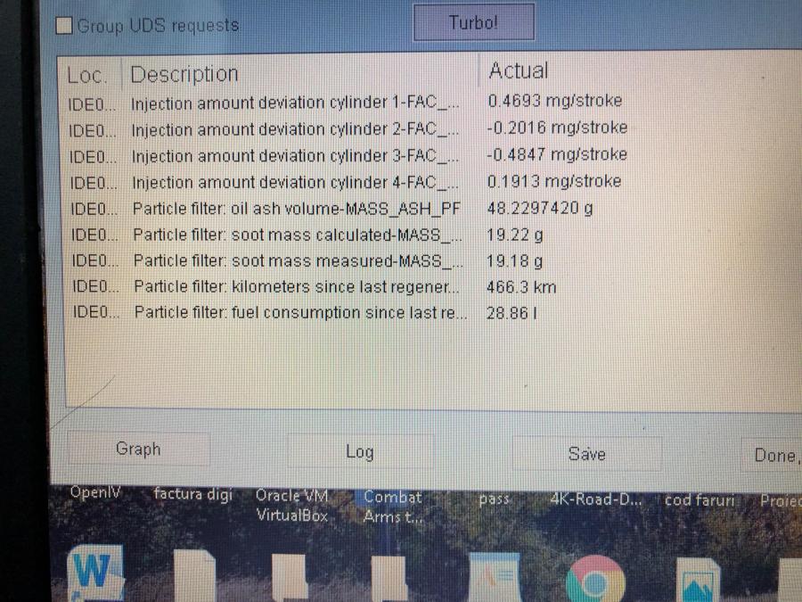

Bună seara. Ce îmi puteți spune despre starea dpf-ului meu?
in masura in care cunosc eu, este ok. La ~ 200 km de la ultima regenerare, daca i-ai facut in oras, sa ai 6 bari presiunea diferentiata si numai 14.6 grame, inseamna ca te duci aproape de 400 km intre regenerari.

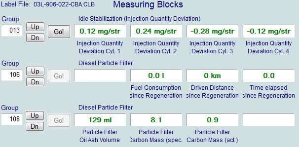

Eu cum stau cu CAYC-ul meu?

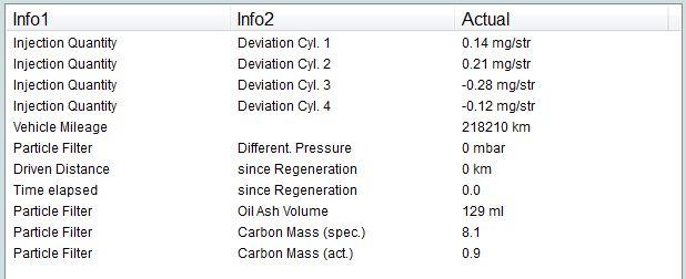

am facut o scanare cu motorul cald, dupa 70km de condus.
valorile sunt ok ?

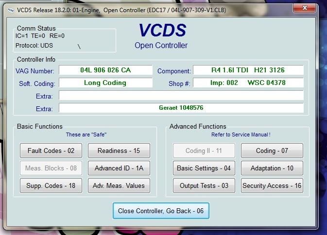

Pe interfața care o am nu pot să folosesc opțiunea Meas.Blocks -08, e blocată căsuța.
Pune parametri corect .. e f greu de urmarit ce ai pus acolo.
e normal pe tipul tau de ECU, mergi pe advanced measring values
Am înțeles, așa am și făcut când am citit codurile, însă nu găsesc codurile pentru presiunea diferențială IDE00427 și IDE00428, de asta am postat celelalte coduri...
