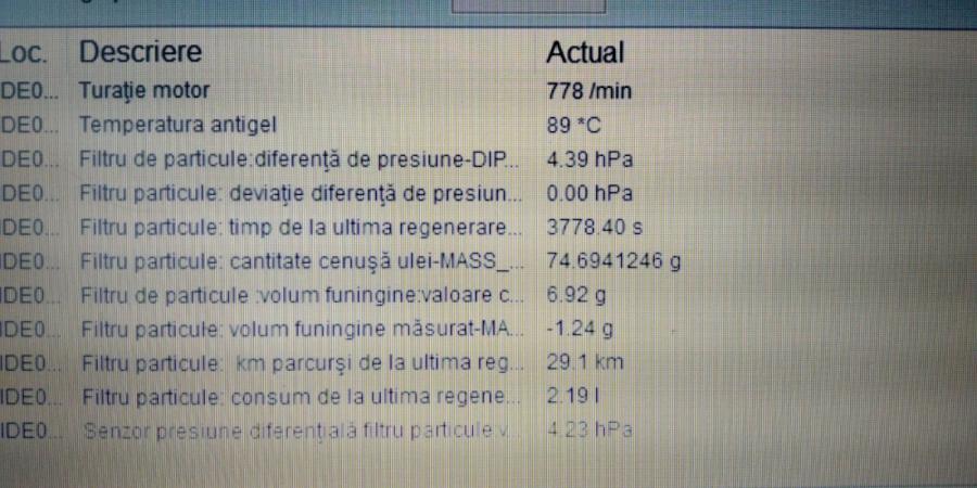

Salutare! Recent am fost nevoit sa anulez sistemul de adblue/scr de pe al meu passat (b6, 2009, 2.0 CBAC) si am obsevat ca dupa ce S-a facut anularea, DPF nu a intrat inca in regenerare, Desi am parcurs peste 500de km numai in regim urban. Atasez poza cu canalele 108, 106 si 105 din vcds si as vrea sa imi spuneti daca conditiile de incepe a regenerarii Sunt indeplinite. Multumesc!

in prima poza nu ai difference pressure, dar dupa, daca e doar 2, se pare ca e f bine.
La oil ash, 77 e cam multicel, cati km are masina? mai jos vezi ca scrie ceva gen limit: 70, adica ai fi peste limita teoretic.
Practic, se pare ca mergi linistit si pana la 180 g
190.000 km
Te referi la 180g oil ash volume?

Poti explica de ce? Atata timp cat injectia de adblue se face post dpf, care e legatura? Din imaginea postata Mai sus, regenerarea ar fi trebuit sa porneasca deja? Am incercat o regenerare fortata (basic settings - regeneration while standing) si imi da "Abort" - din ce imi dau seama, din specificatiile de pe Ross tech ar trebui dpf sa fie incarcat cu mai mult de 30g ca sa mearga.

Ar fi bine, insa in mod normal regenerarea si-o face la ~500 de km in mediul urban, am trecut de 800 intre timp si nimic. Am scos-o la drum intins, am mers turat si nu da nici un semn ca ar vrea sa se regenereze. Probabil ca in curand se va aprinde si martorul DPF, cand ajunge la 24g.
Cum imi dau seama ca e pasiva sau activa?
Urmaresti temperaturile dpf in mers. Cand ajunge la 330 grade.. te uiti in soot mass si o sa vezi ca sta pe loc sau scade.

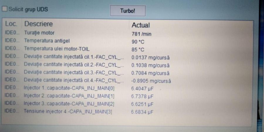

Am verificat parametrii mașinii după ce ieri și-a făcut regenerarea, la vreo 550 km, urban preponderent.
As dori să-mi spuneți dacă valoarea măsurată a injectoarelor și a dpf este bună și daca este cazul sa fac upgrade de soft

Cam mare valoarea de oil ash in dpf.
COJOCARU ADRIAN
Ar trebui? Sa fac update la ultimul soft?
Lasa asa ai 9970.
Mai bine spala dpf.

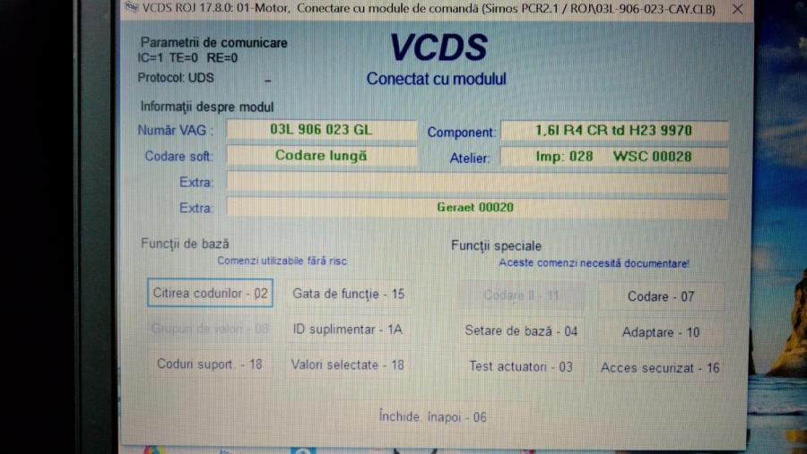

La ce upgrade te referi? A renunta la dieselgate e un downgrade din pcd strict al versiunilor, dar e f recomandat
ai dieselgate in acest moment?
COJOCARU ADRIAN
Nu cred , este versiunea 9970
