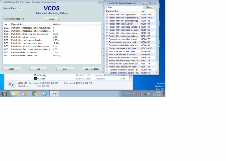

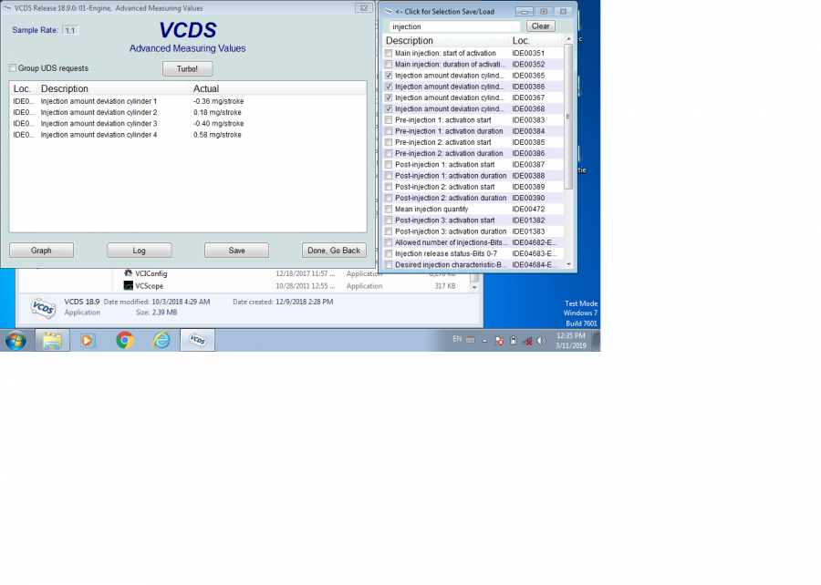

Salutare tuturor.Am facut azi o diagnoza imediat dupa ce s-a incheiat procesul de regenerare filtru de particule.Atasez cum arata respectiva diagnoza referitor la DPF si injectoare.Astept cu interes parerea voastra.Multumesc!
Skoda O3,1.6 TDI 105 CP,  238.000 km   ,  an 2013, CLHA
Doar 1.3 gr oil ash la km astia .. nu e real.
oil ash este cel ce se regenereaza, etrebuia sa posteze soot .
Cred ca a umblat cineva la valori ca altfel nu se poate sa aiba 1.3 grame oil ash la km astia.
nu oil ash-ul e cel care nu se regenereaza si tot creste?
Soot is normally removed from the DPF through regeneration, which burns off the soot, leaving the ash behind. Ash, on the other hand, by definition is incombustible and must be removed from the DPF through some type of cleaning process.
Although the ash only makes up a very small fraction of the incoming soot, it remains in the DPF indefinitely and builds up to high levels.  In fact, after only 33,000 miles, the amount of ash in the DPF may equal the amount of soot (prior to regeneration), and after 150,000 miles, nearly 80% of the material trapped in the DPF is ash.  In other words, a high mileage DPF contains much more ash than the soot it was originally designed to capture
https://www.ctscorp.com/products/sensors-2/rf-dpf-sensor/diesel-particulate-filter-dpf-knowledge-base/understanding-differences-ash-soot/
Oil ash cel mai probabil a fost resetat la 0. Daca masina nu are DSG e aprope imposibil sa iti dai seama cati KM are in realitate.
Posibil ca interfata lui sa aiba label gresit.
Sigur a umblat cineva pe acolo.
Sau .. o fi fost dpf spalat.

Oil ash mass pare prea mic, sugereaza filtru nou. Istoricul de la Skoda il ai scos, poate a fost inlocuit DPF?

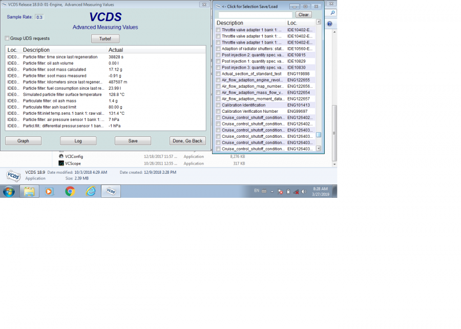

Am verificat iar filtrul de particule și mi-a dat valorile din poza,
Va rog să-mi spuneți dacă e ok și dacă e normal să nu-și fi făcut regenerarea în acești km. Puteți să-mi spuneți care este parametrul care indică declanșarea regenerării, și ce valoare are la limita maxima...

Am citit undeva că regenerarea se produce începând de la soot mass - cantitate cenusa-  30 g in sus, e adevărat?
24 grame. Dar mai intra în calcul câțiva factori cum ar fi presiunea diferențiala, frecventa apăsării pedalei de frână, temperatura.

cum se numesc parametrii de presiune cu care intra gazele in filtru si presiunea cu care ies, ca sa-i pot selecta in VCDS,  eu am pus o poza mai sus cu parametrii DPF dar nu stiu daca i-am pus si pe acestia de presiune, si daca au valori bune...
48 minute în urmă, Trofin Liviu a scris:
Numarul de minute scurse de la ultima regenerare .. ca o adaugare.
Teoretic se spune ca dupa 750 min reg poate porni oricand .. nu asteapta pana la 24 grame.
La mine a pornit odata la 1100 min si 22 grame.
Modificat de powershot
COJOCARU ADRIAN
deci din poza atasata nu reiese ca s-au facut cam multi km de la ultima regenerare ? , valoare presiunii este ok pt. aceasta incarcare a filtrului ? ar trebui ca dupa ce trece  cantitatea de funingine  de 20 g sa se produca regenerarea ?

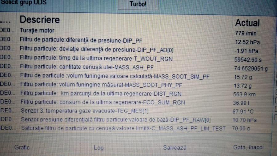

Teoretic ar trebui spalat si iti recomand asta ai 74 gr oil ash.
Pres diferentiala cam mare.
Km nu sint multi.
COJOCARU ADRIAN
Am citit undeva in forum că practic poate să meargă și până la 180g oil ash.. Risc ceva dacă îl mai las așa? Daca mașină merge ok?
În legătură cu numărul de kilometri, stai liniștit, a mea și multe altele de pe aici se duc lejer în 800 km (și peste) la drum lung. E bine că se face așa de rar.
Cât privește cantitatea de cenușă de ulei s-a discutat deja. Dacă mașina nu mănâncă ulei, se pune ulei de calitate, nu te zgarcesti la intervalul de schimb atunci poți să mergi mult și bine. Situația se schimbă dacă chinui mașina numai în oraș, în cazul acesta recomand călduros vinderea ei, deși kilometrii ăia de la ultima regenerare sigur nu i-ai făcut în oraș.
Dacă citeai mai în urmă, în general o acumulare de 0,00028 grame cenușă de ulei pe kilometru este norma la 1.6 tdi.
Notează kilometrii, vezi câtă cenușă de ulei se acumulează până la următoarea diagnoză, fă împărțirea. Dacă prinzi o motorină bună și faci drumuri numai extraurban poți să scazi la 0,00022-23 gr/km. Atunci e super! În mers exclusiv urban crește la peste 0,0003. Dacă îți mănâncă ulei, cred că îți imaginezi ce va fi.
