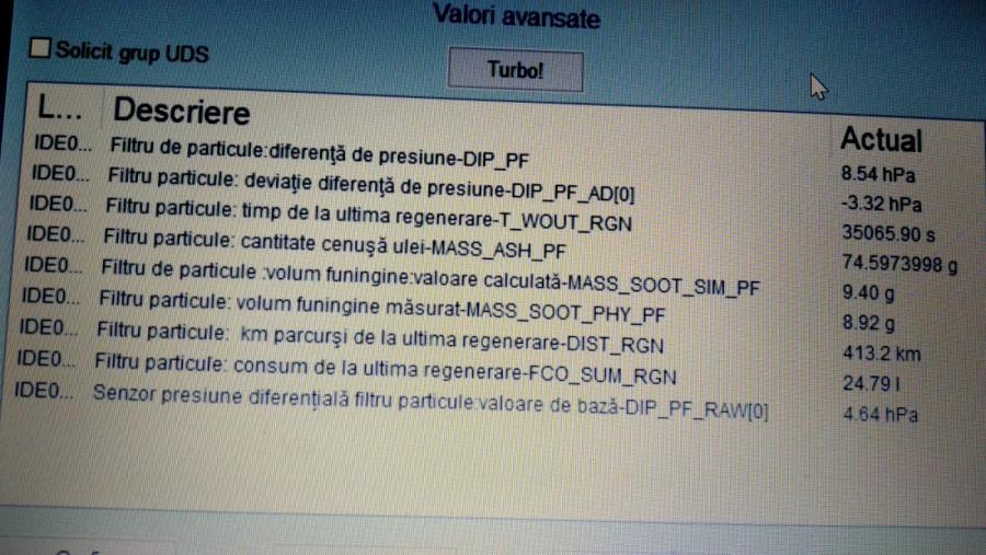

Paul_L
Dpf-ul nu e chiar ok .Probabil din cauza injectorului 3 si a drumurilor scurte si dese
COJOCARU ADRIAN
5 minute în urmă, EEXCALADE a scris:
în urmă cu 6 ore, COJOCARU ADRIAN a scris:
Buna ziua,
Puteti sa-mi spuneti si mie daca starea filtrului este buna, sau daca mai are putina durata de viata ?
multumesc
S-ar impune o curățare a filtrului sau mai merge așa?
COJOCARU ADRIAN
Mașină merge bine, dar întreb preventiv să știu la ce sa ma astept
33 minute în urmă, EEXCALADE a scris:

NU mai da quote . Citeste cu atentie ce am scris.
Buna!
Am o jetta din 2014, precum cea din descriere.... ieri mi s-a aprins martorul galben de la filtru de particule, fapt pentru care am zis ca sa merg putin sa vad daca e regenerare sau altceva....
dupa aproximativ 10 minute de mers s-a stins si nu s-a mai aprins.
mentionez ca am facut destul de multe drumuri scurte(orasul ne omoara) si am oprit motorul de cateva ori cand am impresia ca se regenera, deoarece a pornit termocupla cand am oprit motorul.
stiti cumva daca regenerarea se face si dupa oprirea motorului sau doar la modelele mai noi, respectiv din 2016-2017 incoace.
sfaturi? :) multumesc anticipat!
Modificat de Johnny G.
Problema e de la mersul pe distante scurte.
Nici o masina nu isi poate face regenerarea cu motorul oprit.
Regenerarile complete se fac doar la drum ,la mers constant
Salut Am un passat b8, 2015, CRL. Va rog sa ma ajutati cu o interpretare a valorilor DPF Masina își face regenerari dese 80-100 km. Masina are 180.000 km, eu o am de 3000 km, am mers mai mult în oraș, drumuri scurte. Multumesc
Se vede ca a facut mult oras. Pune.o pe autostrada .. fa 200km minim. Nici injectoarele nu lucreaza corect dupa multe drumuri scurte .. temp de lucru neatinsa. Hartile de injectie se dau peste cap.
Fa o diag dupa ce faci mai multi km in ext.
Săptămâna viitoare, am planificat un drum de 600 km, vedem după ?
multumesc pentru raspuns

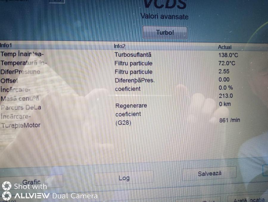

COJOCARU ADRIAN
Buna seara, puteți să-mi spuneți in ce stare e filtru de particule, e ok? Sau ar trebui să mă gândesc sal curat? Sau schimba

buna, urmaresc de un an de zile forumul pe mai multe subiecte si nu m-am lamurit inca la filtru de particule la pasat 2 TDI motor BGW din 2005. Am atasat o poza cu masuratorile la filtru, sper sa fie bine. O parere sau mai multe daca se poate.
