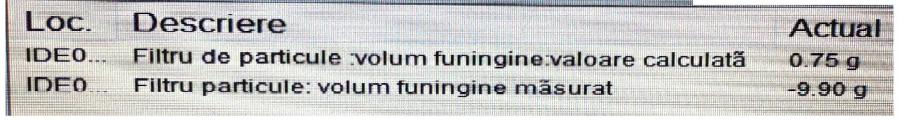

am facut o regenerare si eu   sa-mi zica sunt bune valorile ?am pus poza
