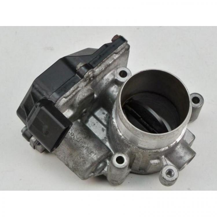

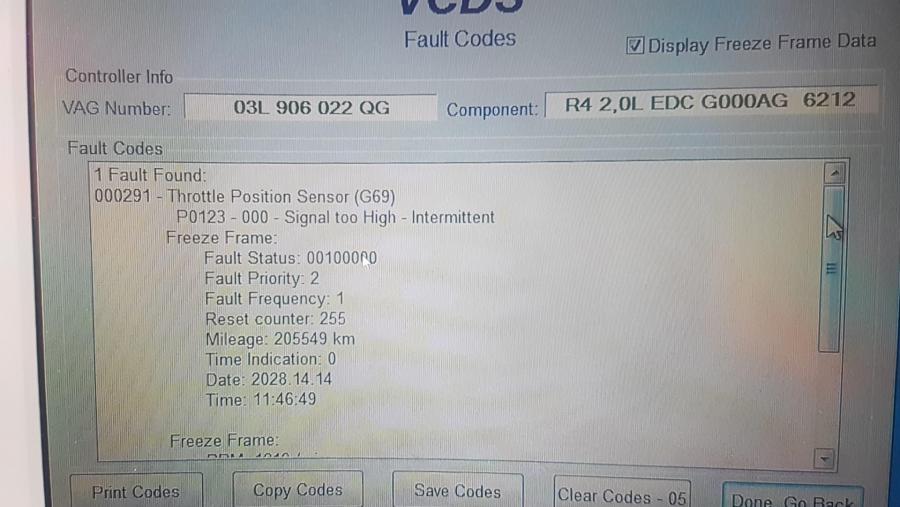

Am schimbat piesa care se vede in poza nr.1, s-a reusit regenerarea fortata pe loc si dupa vreo 30 km a aparut din nou eroarea referitoare la clapeta, eroare care se vede si in poza nr.2..
Sa fie de vina alta piesa din cadrul admisiei? galeria de admisie sau care ar mai putea fi cauza acestei erori?
Curata/inlocuieste clapeta de acceleratie
Asta ziceam - piesa din poza numarul 1 am schimbat-o deja si eroarea persista.. Nu aceea este clapeta de acceleratie? Poate fi alta?
Nu am verificat cablajul.. sa fie oare necesara si o adaptare (alignement) sau nu se face asta?
Dupa curatare se face adaptare. Desfa si verifica efectiv senzuorul (dispus in partea capsulata neagra) - sa nu fi fost curatata cu benzina sau mai te miri ce si sa fi intrat pe langa ax. Verifica intai ce a zis Catalin.

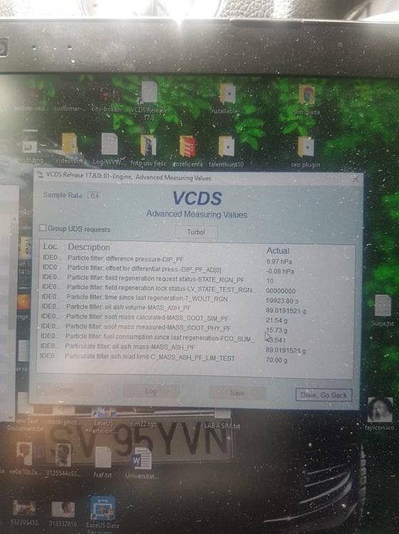

Ma poate ajuta cineva cu interpretarea valorilor pentru DPF, va rog? Nu am(nu resimt) nicio problema, dar sunt curios in ce stare este...
E bine daca valorile au fost salvate cu motorul pornit
Da, valorile au fost salvate cu motorul pornit, la relanti, dupa un drum de aprox 100km..

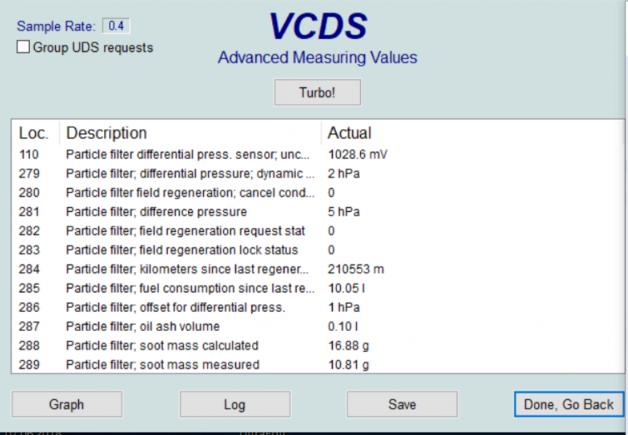

De valorile astea ce parere aveti? mi se par cam exagerate. Am ~220.000 km in bord, dar nu ma lasa sa-i citesc din Ecu imi da o eroare.
Masina se comporta ok, isi face o regenerare cam la ~500 de km si scoate fum cam 5 minute . Nu am erori in vcds
Becul de la filtru mi s-a aprins o singura data anul trecut cand am oprit motorul in timp ce-si facea regenerare si s-a rezolvat printr-un drum de 3km
// am rechemare in service cu dieselgate,  daca merg imi schimba filtrul sau ceva? ca pare pe duca la mine dupa valori
