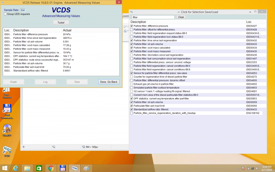

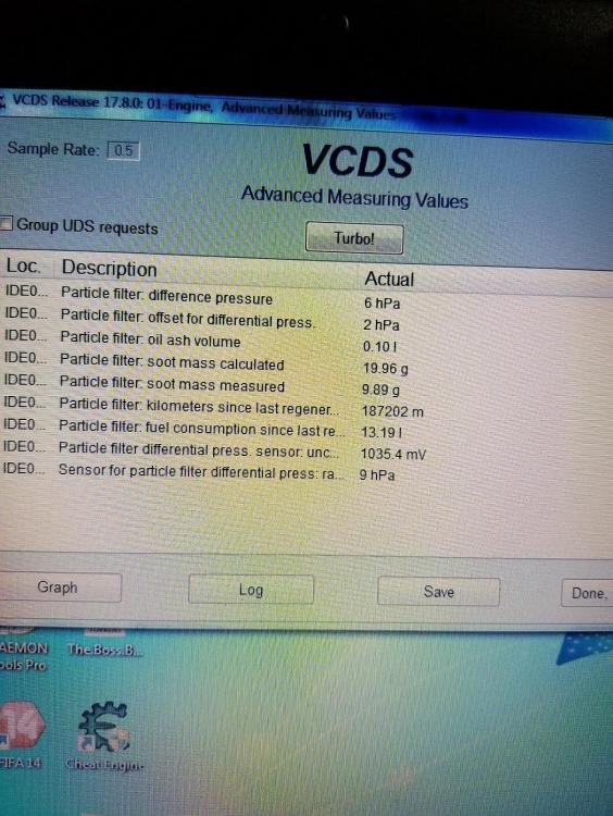

Salut - Doresc si eu o opinie pentru valorile din VCDS pt DPF. Multumesc anticipat.
Urmeaza sa ma uit la diferentialul de presiune....am emotii
vlahdacoroman
Ultima regenerare a fost facuta acum 212 km.
Nivel ok de cenusa..
Carbon 5 grame incarcare....
Vezi ce presiune diferentiala ai la relanti...
am reusit sper sa le citesc. Am inteles ca valorile normale sunt de 2mBar? (echivalentul la 2hPa?) @vlahdacoroman ?
vlahdacoroman
20 hpa =20 mbar
Vezi ce presiune ai cu 0 % incarcare carbon...
Cam mare la 10g...
Am refacut o diagnoza sa vad care sunt parametri iar la aprox 15 g de incarcare presiunea diferentiala la ralanti este 5 hpa, iar la 2500 rot este 30 hpa.
De asemenea versiunea de soft este 6764 daca nu ma insel.
Cel care mi-a facut diagnoza mi-a spus ca versiunile >6000 sunt cu update dieselgate si ar fi bine sa fac downgrade.
Din cate am gasit eu online ultimele versiuni pre-diselgate pentru motorul meu, CFHC, sunt 6779 (manuala) si 9016 (dsg), masina mea fiind dsg nu inteleg diferenta.
Este presiunea de 5 (ralanti) respectiv 30 (2500) prea mare la 15g ?
Versiunea 6764 este pre-diselgate?, nu cred ca mai am nevoie de downgrade tinand cont ca ultima data cand am intrat intr-un service autorizat mi-au spus sa fac update si am refuzat. Am verificat seria de sasiu online si imi spune sa ma prezint la service pt update.

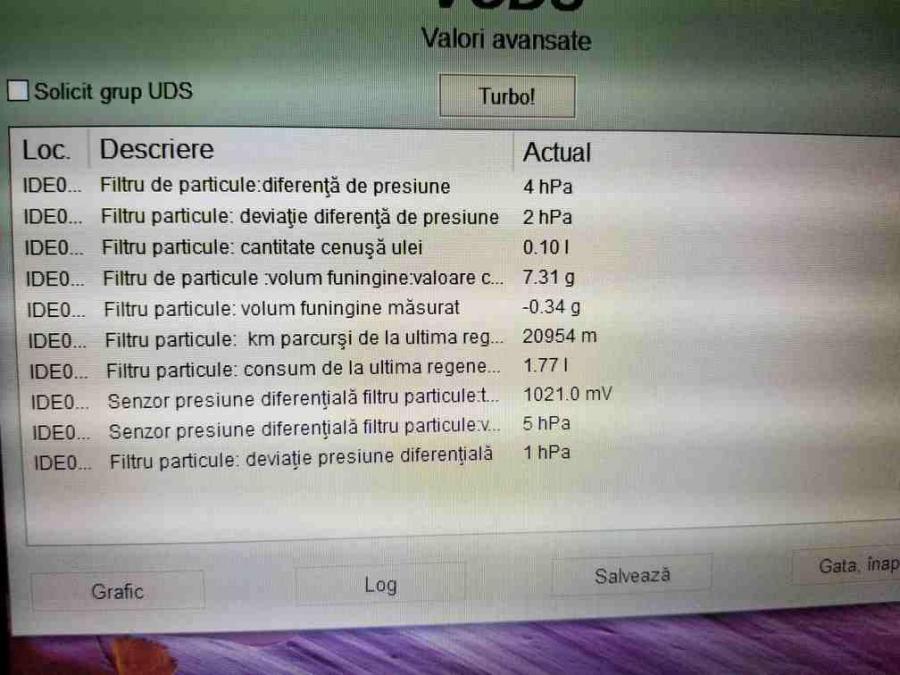

Buna seara colegii.Doresc niste opinii cu privire la valorile acestea ale DPF-ului  de pe un motor CGLC,177 CP,cu 140500 de km reali.Nu stiu daca are vreo relevanta insa masuratoarea a fost efectuata la temperatura motorului de 50 grade.
Multumesc anticipat !1163898019_20180624_1647232.thumb.jpg.165de902555e53ba2604230884377dbb.jpg1163898019_20180624_1647232.thumb.jpg.165de902555e53ba2604230884377dbb.jpg
Acestea sunt valorile dupa ce ieri s-a facut regenerarea.Ce parere aveti de valorile acestea si cele de dinaintea regenerarii postate mai sus ?
Din ce am observat regenerarile se fac la 250 de km efectuati...banuiesc ca o fi fost facuta actualizare la soft dieselgate...

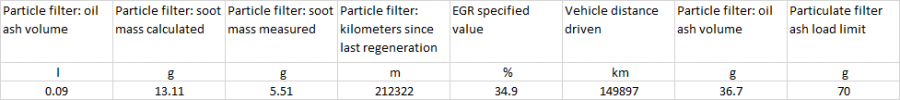

Salutare,imi poate spune cineva daca valorile de incarcare a filtrului sunt ok?Multumesc anticipat!20180701_182924.thumb.jpg.d07c6d87c74ce30bf5732008b833e3a5.jpg
On 5/1/2015 at 11:18 AM, EEXCALADE said:
Prima masina isi face regenerarile mai rar,aici depinde mult de drumul parcurs (oras,exterior...etc)
in ambele cazuri filtrele sunt de inlocuit la 125 (sau 175),conform producatorului.Deci masinile au lejer 250 mii km.
Salut. Cum iti dai seama cati km au masinile? (formula de calcul era : Nr de km * 6-7/100 * 0.0046
Gasesti formula de calcul pe forum
Formula nu era pentru PD-uri? Se aplica si pentru CR-uri?
Iar valoarea aia de 125ml sau 175ml, valoare la care trebuie schimbat filtrul unde ai gasit-o? Intreb pentru ca vreau sa stiu daca atunci cand oil ash volum depaseste una din aceaste valori, trebuie schimbat DPF-ul sau nu.
