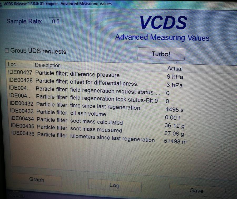

E ok? Are 20 mii făcuți în București. Și am o curiozitate, soot mass measured e cantitatea de cenușă din filtru la momentul asta?
Salut, cum sunt valorile?
Multumesc anticipat.
@florin/dns Cam mult 9 hpa dupa 51 km de la regenerare.
Mai verifica dupa un drum mai lung

Salut
Am iesit ieri la un drum exterior, in primii 20km masina si-a facut o regenerare; am incetinit la o trecere la nivel iar cand am accelerat, a 2a si a 3a, mi-a scos fum destul de mult, gri deschis parea in retrovizoare.
Cand am ajuns la destinatie, drum de 190 km, am verificat si aveam 9.5g cu 170 km de la ultima regenerare. Pe spatele masinii aveam punctulete gri depuse.
E prima data cand imi scoate fum, ar trebui sa ma ingrijorez, sa verific ceva?
Am observat ca dupa ultimele 2 regenerari ramane la 7 g, de ce nu coboara spre 0?
Niciodată nu coboară sub 4,30. Normal se oprește la 6-7 grame, eu am mai observat ceva, atunci când ajung la 8 grame mă opresc și stau așa până ajunge la 4,70gr  sau in zona asta, pana sa se întrerupă  regenerarea, regenerarea nu coboară sub 5gr daca mergi cu ea până se oprește regenerarea, așa are ea un schepsis.
Daca se oprește regenerarea stand pe loc la 6 grame, mai stai cu ea așa turata fara să apeși accelerația că mai scade 1gr și ajungi la 5gr. Daca te deplasezi nu o sa mai scadă gramul ăla...

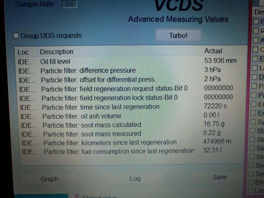

Valorile filtrului meu sunt ok? Nu ma pricep deloc la interpretarea valorilor :). Daca nu sunt ok, la ce sa ma astept sau ce ar trebui sa fac in continuare. Mentionez ca alimentez doar cu motorina premium (cat e ea considerata premium in Romania :)
Va multumesc anticipat de raspuns!
PS. Sunt la al treilea plin la care adaug in motorina, ulei 2T Liqui Molly. (aveam valori ale injectoarelor 1 si 3 pe la +-1,24, acum si.au revenit la -+0.7.
Modificat de marian_nicolae1970
@EEXCALADE la ce trebuie sa ne uitam in valorile astea, sa verificam pe viitor daca totul e ok?
Dupa 474 km ai presiune diferentiala 3 ,deci sa incarcat foarte putin in acesti km

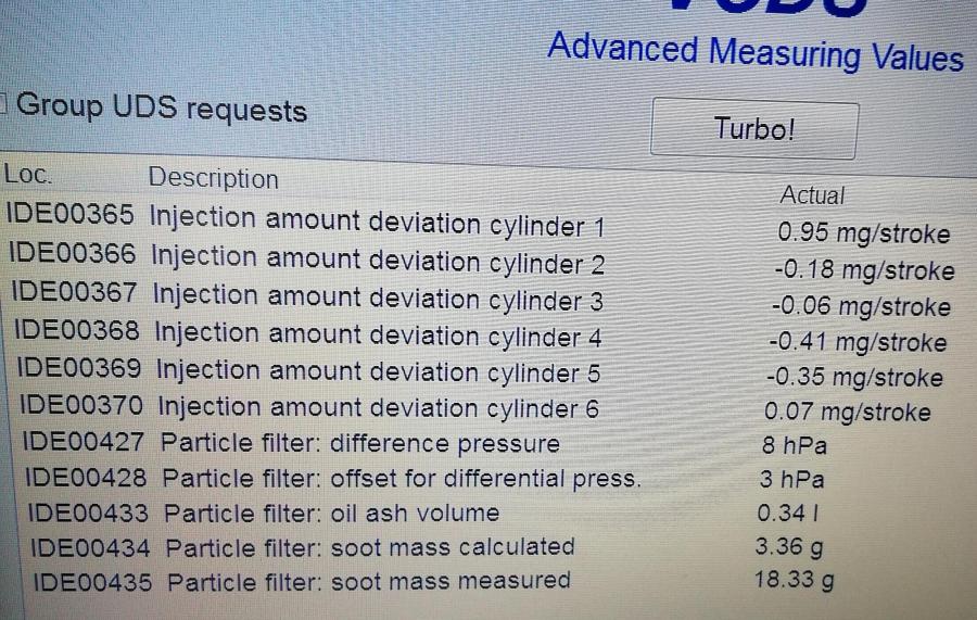

marian_nicolae1970
EExcalade te rog si la mine o interpretare. Multumesc!

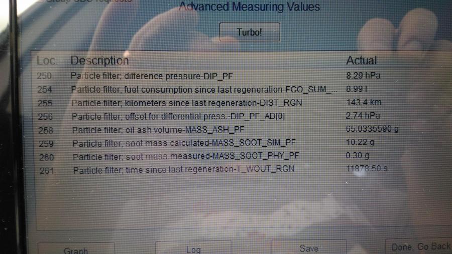

Ieri si azi am avut de facut cateva drumuri mai lungi, unul de 140km, altul de 120km.
Am luat laptopul cu mine si l-am conectat la masina sa vad cum functioneaza DPF-ul, concluzia, se incarca foarte repede in 50km isi face regenerarile.
Pitesti-Targoviste-Pitesti si-a facut de 2 ori regenerare, de la 0 la 43% ajunge foarte repede.
Care ar putea fi problema?? Masina nu are erori, schimbul de ulei + filtre este facut recent, de 500km, ulei Castrol 5w-30, norma 507.00, motorina folosesc numai OMV Evo Maxx.
Nu inteleg ce il incarca asa repede, ceva idei??
Nu vreau sa scap de filtru, vreau sa descopar ce-l infunda asa repede!!
Modificat de AlbertM
Cum stai cu injectoarele, corectiile sunt ok.? Ai soft?
Modificat de calin.g
Injectoarele intre -0.60 si -0.90, nu sunt langa masina sa fac un print screen, despre soft nu stiu, masina este adusa din germania, eu o am de 1 luna
