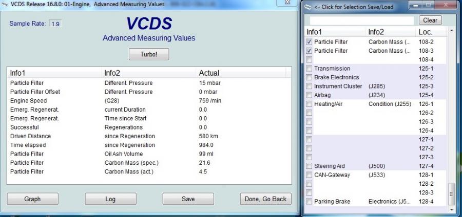

Am mașina din descriere de aproximativ 3 ani de zile însă de aproximativ un an și jumătate am folosit-o mai mult pe oraș. Îmi fac griji din această cauză în legătură cu eventualele probleme pe care le-aș putea avea la mașină.
Vă rog să-mi spuneți dacă valorile pe care le-am citit sunt în regulă fiindcă nu știu să fac interpretarea:

Salutari!
Mi-am schimbat masina(o Jetta 1.9 cu DPF) cu un Passat 2014 2.0TDI (CFFB) 140CP cu DSG acum are 154.000km, si trebuie sa-l invat si pe acesta. Il am de 1 luna, am prins si frigurile acelea si nu prea mi-am putut da seama cand si cum se regenereaza, valorile sunt diferite fata de Jetta.
Saptmana trecuta cand a stat iarasi la 1000rpm am facut un drum de ~25km(25-30minute) cu ea la 2500-2800rpm, cand am parcat totul era normal, nici nu mai simteam nici motorul vibrand la relanti.
Dupa foarte putini km, ieri cand am parcat, iarasi statea 1000rpm, clar facea regenerare, si mirosul de la esapamet era diferit, a pornit termocupla, am lasat-o parcata si in 10-15 minute s-a oprit termocupla, am apasat odata pedala de acceleratie scurt, a revenit la 800-850rpm si totate bune. Fac un drum de 4km, parchez si iarasi la 1000rpm, fac iarasi un drum de data aceasta mai scurt si iarasi si-a revenit, dar imi arata ultima regenerare, cea care a facut-o pe loc.
Atasez un copy-paste cu grupurile DPF, imi puteti spune va rog cum arata valorile? Le pot citi doar in Advanced Measuring Blocks.
Address 01: Engine  (03L 906 018 PA)
19:50:01
  412   Particle filter field regeneration; cancel conditions-Bit 8 2
  413   Particle filter field regeneration; cancel conditions-Bit 0 0
  414   Particle filter; difference pressure 1 hPa
  415   Particle filter; differential pressure; dynamic offset 2 hPa
  418   Particle filter; fuel consumption since last regeneration 0.54 l
  419   Particle filter; kilometers since last regeneration 9477 m
  421   Particle filter; oil ash volume 0.10 l
  422   Particle filter; oil ash volume 42.0 g
  423   Particle filter; soot mass calculated 5.90 g
  424   Particle filter; soot mass measured -5.94 g
  425   Particle filter; time since last regeneration 854 s
  426   Particulate filter ash load limit 70.00 g
Este ceva in neregula? Mie nu imi atrage nimic atentia. Cum arata DPF-ul?
