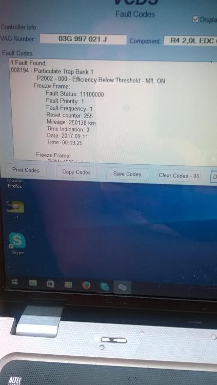

Salutare , cer si eu o parere ce trebuie sa fac sa regenerez filtru de particule sau sa schimb senzorul G450 ? Multumesc.
Scuzele de rigoare am uitat sa zic ce masina am, Passat 2006 luna 9-a  cu  motor 2.0 tdi, BMP, cu 250 mii  km.
PAi nu prea ai ce face, decat sa schimbi filtrul.
Sau sa il anulezi fizic si software dar apoi cred ca va fi mai dificil de facut itp-ul

Curatare  se mai poate face ceva?
da, doar ca este important sa gasesti cauza - problema care duce la infundarea filtrului
Am fost la VW reprezentanta buzau si au facut o regenerare, cred in timpul mersului iar acum totul este ok .Am intrebat care este cauza si mi-au zis ca mersul subturat dar eu am venit din germania ?  asa ca ramane o enigma.A si sa nu uit am avut un fir rupt la mufele de deasupra la turbo care citesc presiunea (sau  nu stiu ce) , la cea maro din mijloc. Sa vedem acum cum o sa mearga. Drumuri bune !!!

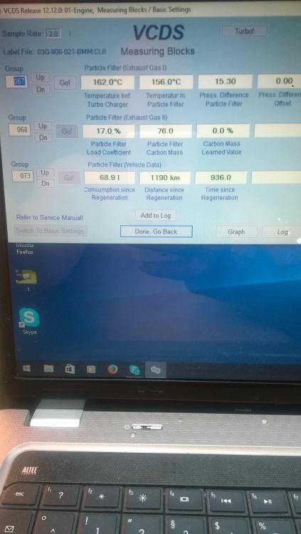

Sunt ok aceste valori ale filtrului de particule ?
Știe cineva cat trebuie sa fie temperatura in filtru in timpul regenerarii?? mai mult de 600 grade nu trece la mine....regenerează foarte repede nu am probleme in timpul regenerarii dar cred că e prea mică temperatura in schimb înainte de turbo in timpul regenerarii ajunge temperatura la 800 grade ....
