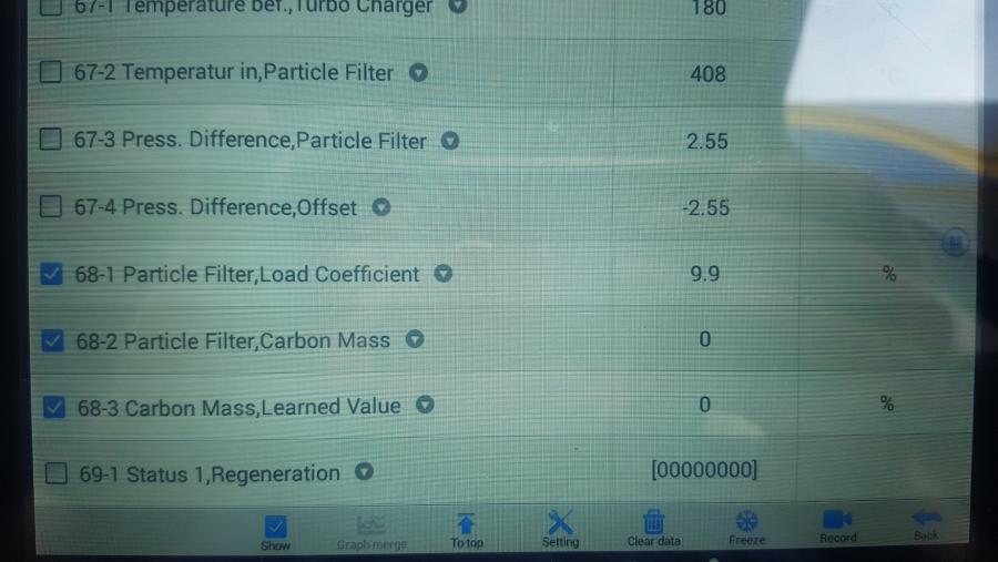

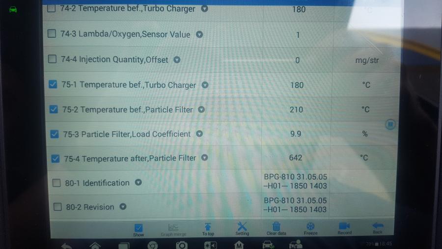

va salut,  dupa o curatare fortata in mers cu testerul arata bine ?
9.9 % incarcare dupa regenerare nu e deloc ok .
Posteaza valorile de la grupurile 67-67-73 ,la relanti ,cu vcds
