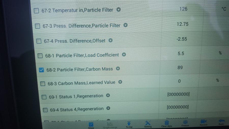

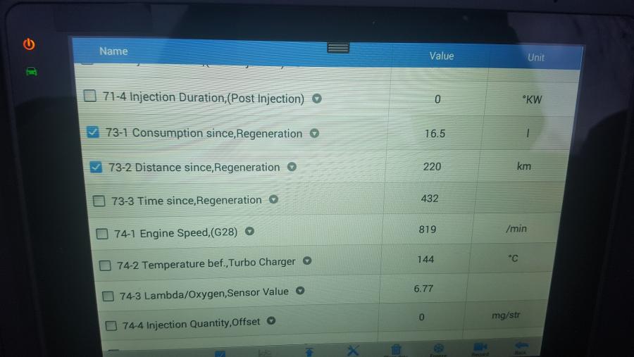

Doar ce am scris acolo mi-a iesit...am copiat datele din poza facuta.....cum ti se pare starea dpf -ului?? masina are 220.mii km
Daca dupa 410 km presiunea diferentiala e in jur de 5 atunci e perfect
