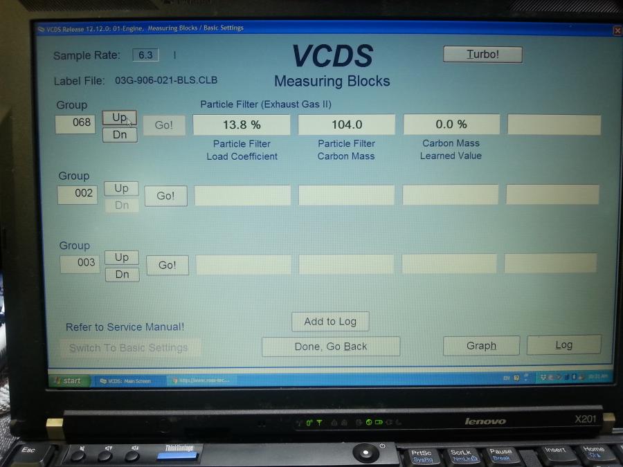

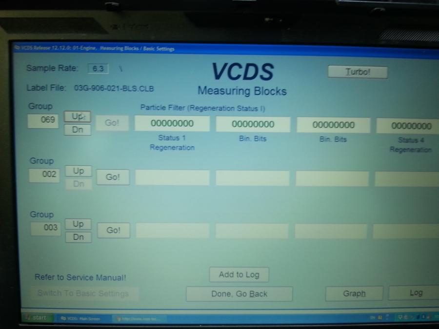

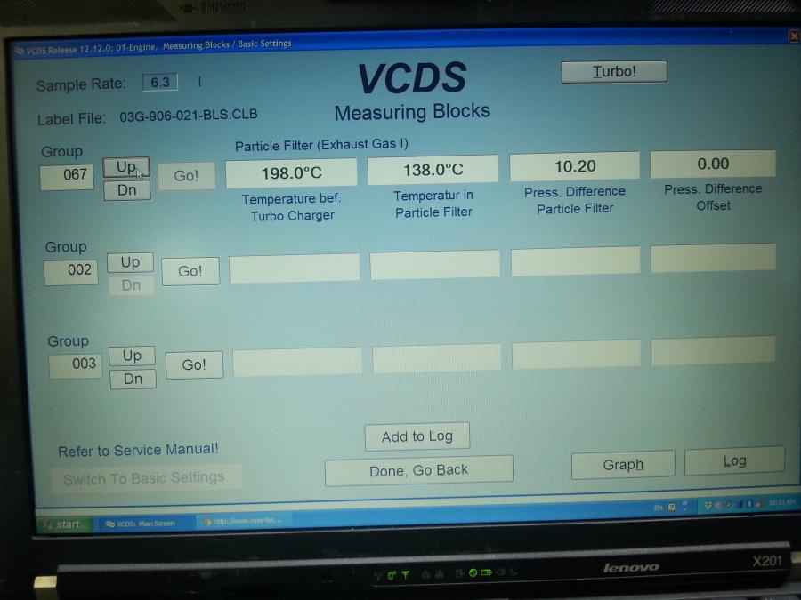

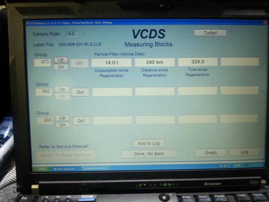

Sal! La masina din semnatura totul functioneaza perfect, fara erori pe grupul motor. Totusi la o citire pentru DPF am observat valorile din imagine. Puteti sa imi dați câteva detalii referitoare la DPF? Mulțumesc!!!
Modificat de radgili
cati km are masina pe bord ?
210.000 km / februarie 2009
E bine ,doar ca e posibil sa fie dati inapoi  50-80 mii
