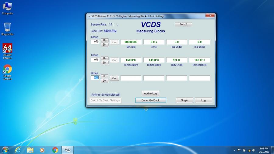

Am facut si eu o scanare cu vcds-ul si am valorile di poza de mai jos, masina am achizitionat-o de curand. In ce stare credeti ca este DPF-ul?
Fa o diagnoza cu o interfata originala si posteaza 67-68-73
E ok ,cam suspecta presiunea diferentiala -4 .Posibil sa fie  dpf-ul spart ?

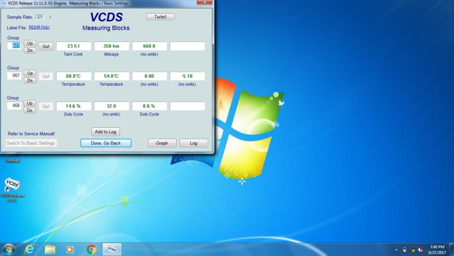

Am refacut citirea celor treiu canale, ce parere aveti?
Datele sunt salvate cu motorul oprit ?
Modificat de EEXCALADE
Da
Refa cu motorul pornit ,la cald ,fara consumatori

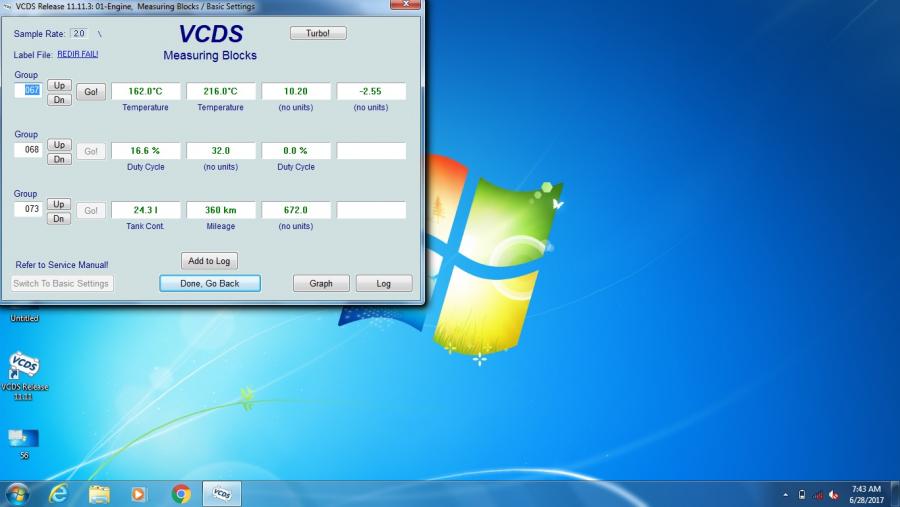

refacut, dupa un drum de 12km in care am fortat-o un pic.
Modificat de lupo_bv
Quote postare anterioara
E ok ,mai duce .Masina are in jur de 100 mii km ?
