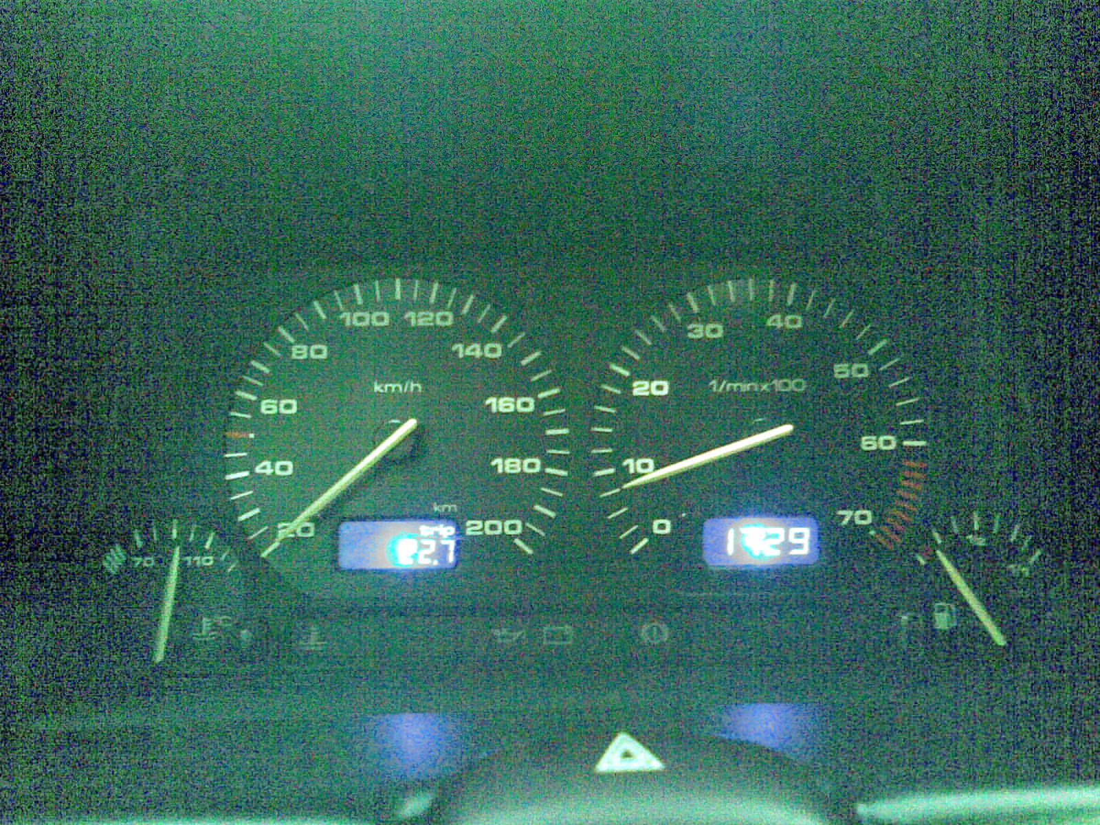

un sfat intoarce folia de la display invers daca nu poti sa ii schimbi culoarea macar sa ai literele pe verde si fondul pe negru(daca intorci filtrul ala de pe display)

nu e complicat sa intorci folia aia de pe display(nu aia din spateele lui)
-desfaci bordul
-faci cumva sa ajungi la display
-acolo daca te uiti atent o sa ai o folie din plastic lipita peste el
-bagi un cutter si o dezlipesti cu grija
-o bagi in apa fiarta si o freci de fundul vasului in care ai pus apa sa iei lipiciul ala de pe ea(se ia fosrte greu)
-dupa o pui invers cu partea care era pe display sa iti cada in exterior acum
si o sa ai totul pe negativ

E simplu si nu prea dragosica :), eu am frecat la alea de mi-au sarit ochii si pana la urma una am stricat-o frecand la ea. Am incercat sa o inlocuiesc cu alta de la un telefon mobil dar nu mai are acelasi contrast. Nu stiu cum e la tine, dar problema cea mare este ca sa ajunga sa intoarca folia, ovidiu89 trebuie sa scoata toate cele 4 ace din bord pentru a ajunge la display, eu asa am facut si m-am chinuit mult pana am schimbat smd-urile si folia.

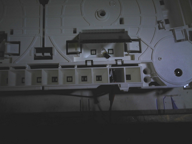

Da ar cam trebuii sa scot tot ca sa ajung la ele. O sa vad ce o sa fac deoarece am vazut pe un site din anglia ceva interesant si poate imi fac curaj.

Revin cu o confirmare, da ceasurile marca motot meter sunt foarte sensibile in sensul ca motorasele nu sunt capsate, se vede bobinajul la ele. Astazi lucrez la un ceas marca VDO din 95 care are motorasele capsate la vitezometru si turometru, iar cele de temperatura si combustibil sunt in genul mototmeter. Pentru motat limbi recomand TRW, insa aceste ceasuri nu au martor de combustibil, airbag, ceata fata si spate, pozitie aprinsa. O sa revin cu o poza de la lucrarea de astazi.

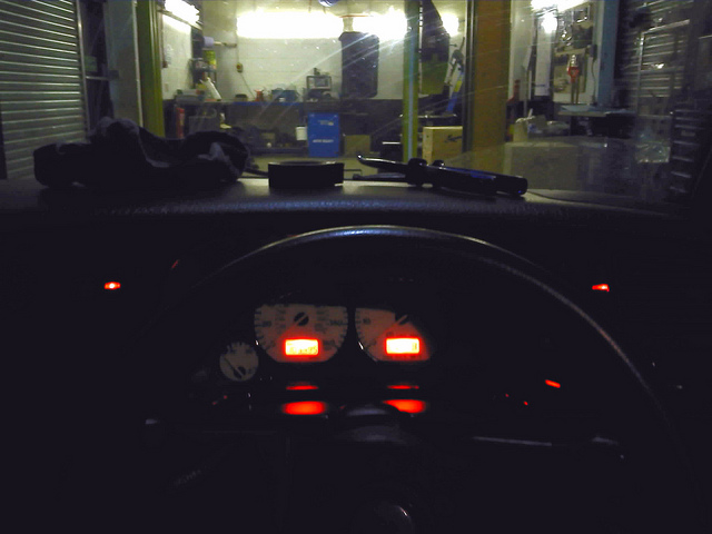

pun si eu doua poze facute cu telefonul (o sa revin cu poze mai clare):

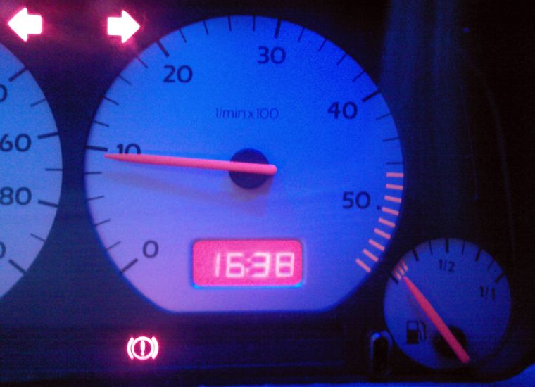

Salut.
Revin cu un scurt istoric al lucrarii. Limbile sunt de la un bmw model mai vechi, diametrul nu se potriveste. Limba de golf are "baza" care vine pe axul motorasului mai lunga pe cand limbile donatoare nu o aveau. Am fost nevoit sa tai din acele oem, cu o panza de traforaj care taie foarte subtire, gen 0,5 mm, aici ma refer la grosimea taieturii, sa pot ma pot ajuta de respectiva "baza". Tin sa recunosc, a fost ce-a mai dificila lucrare din cate am avut, am alocat peste 20 de ore de migala pentru un rezultat care vorbeste de la sine. Muca grea s-a dat si la pilirea cadranelor mici de temperatura si combustibil, la care am fost nevoit sa adaptez leduri de 3 mm pilite, atat din lungime cat si din diametru toate astea pentru a reduce volumul ledului, aici recomand smd-uri. O alta recomandare de preferat sa folositi leduri de intesitate mare cu o rezistenta cu valori peste 1 kohm pentru a fi limbile iluminate corespunzator, decat sa folositi leduri de intensitate mica cu valoare rezistentei de asemenea sub 820 ohm. Ledurile gen "bazar" de intensitate mica vor fi cu problema, si la o asemenea lucrare nu exista loc pentru compromisuri. Personal am optat pentru un stabilizator de tensiune tocmai pentru a reduce riscul arderii ledurilor datorat micilor fluctuatii de tensiune, insesizabile pentru bec cu filament, dar problematice pentru leduri.

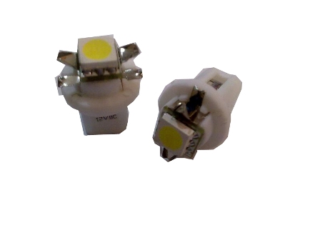

Vreau sa schimb si eu becul de la controalele de aer. Ce fel de bec sa caut ? Un cod ceva ?
t5 - 12V, 1.2W - aproximativ 1RON
http://alpa-game.pl/ang/obrazki/zarowka-t5-12v-12w.jpg
sau cu soclu, in caz ca vrei sa schimbi la ceasurile de bord! - astea sunt LED
http://www.m-99.co.uk/Car_Neon_LED_Lighting/Dashboard_LED_Bulbs/dashboard_bulbs.jpg
simplu (nu LED) in jur la 3RON

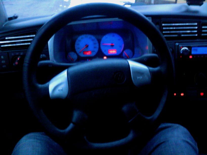

In fine, am vazut si eu topicul si ceea ce au realizat baietii si mi-am luat inima in dinti si citind foarte atent topicurile care m-au interesat, m-am apucat si eu sa imi fac bordul. Am intors foliile de la display-uri si mi-am pus eu 6 leduri albe. Foarte multumit de data aceasta.
P.S - Becurile cumparate din vitan care erau puse sus (sa imi lumineze tot bordul) le-am pus la display-uri. Acolo isi fac treaba bine...
Pun si o poza...facuta cu telefonul din pacate, dar va dati voi seama cam ce vreau sa spun.

Eu de fapt intrebam daca nu exista pentru vento model de leduri pentru bord :
Acestea par sa semene :
post-59594-0-66018600-1297344314_thumb.j
Daca ar fi dimensiuni mici.. cred ca se potrivesc si la aeroterma.
astea sunt ledurile care iti trebuie la bord. Ai poza cu ele montate in postul #1554 de pe pagina 78.
