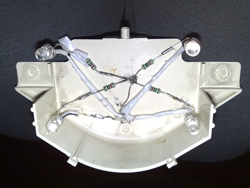

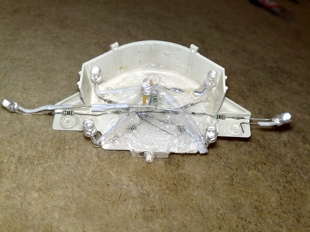

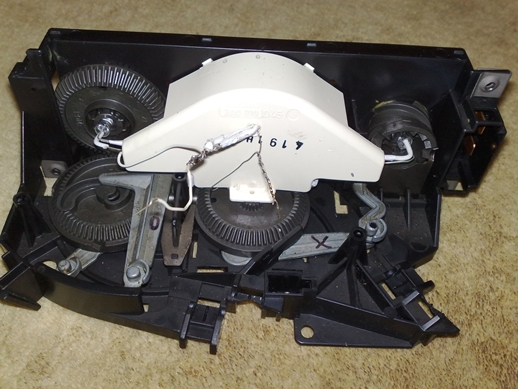

Am si eu o intrebare pentru baietii care si-au pus leduri la cele 3 triple de acolo de la aeroterma. Cum ati "plantat" ledurile ? Pentru ca mi-am pus si eu dar lumineaza numai pe suprafata comutatorului din mijloc. Am vazut ca are un plastic incolor ( "improscator" de lumina ) in interiorul bordului care pur si simplu nu ajuta la nimic. Va rog daca se poate sa imi explicati cate leduri ati folosit si unde le-ati pus ca sa lumineze toate trei O O O uniform.
Poate te ajuta,asa mi-am facut eu.
Multumesc mabial. Si eu tot ceva de genul dar alea din laterale nu lumineaza.
Ledurile care normal lumineaza pentru cercuri trebuie in momentul cand le pui sa bata exact pe capatul cercului transparent (cel care conduce lumina),acolo are o ridicatura,acolo sa bata capu de led si e imposibil sa nu-ti conduca si sa fie uniforma lumina

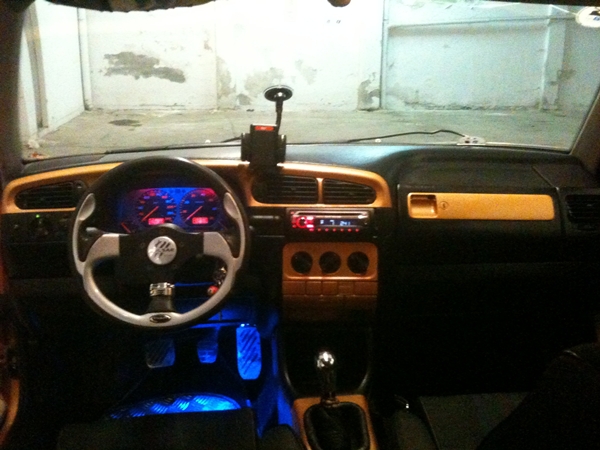

salutare tuturor sunt si eu nou pe aici si am vazut k e vb de lumini skimbate si asa mai departe si am zis sa ma afisez si eu aici:D:D:este mai veche poza da o sa fac pozici mai noi si o sa le pun:D
