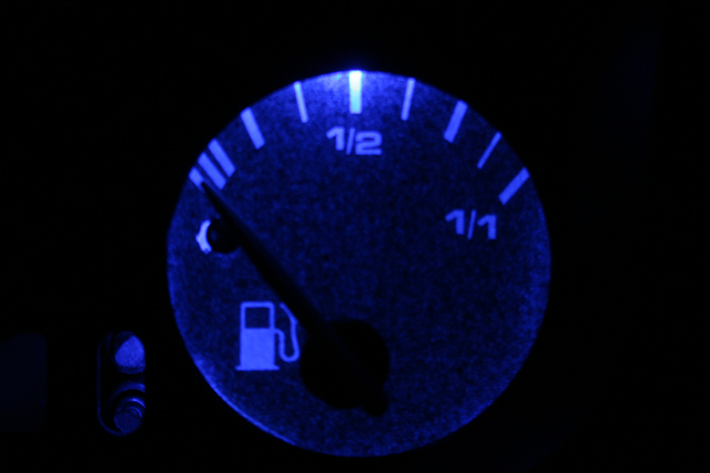

Am si eu o problema la schimbarea ledurilor la blocul de lumini. Urmand instructiunile de-aici (http://www.blauertacho.de/doc/vw/golf_3/lichtschalter/umbauanleitung_lichtschalter_golf_3_auf_blau.htm), nu pot ajunge la paianjenul ala transparent...e capsat oarecum un plastic negru peste el...si in plus nu pot ajunge la partea verde care trebuie curatata pestru a schimba culoarea. Cand decapsez plasticul ala...trebuie sa topesc punctele alea in care e prins? au ce alta metoda de a curata punctele alea verzi am...de a avea acces la ele?
fa si tu o poza sa vedem unde zici ca e lipit/capsat. Este un plastic negru in spate, dar e prins in niste cleme

Curata bine si becul, asta de la un timp se innegreste, cel putin asa l-am gasit pe-al meu.
Work in process
inca nu am gasit ce vreau, pentru monent am pus o foaie printata deasupra
astept pareri
daca este led in partea de sus e ok nu stiu in ce masura poate sa lumineze tot rotundu. banuiesc ca vrei sa pui autocolant peste plexiglas? :( spor la treaba.
Buna tutror, urmaresc de mult aceasta discutie de pe forum, am un vw passat b4 si vreau sa imi modific culoare la luminilor la interior, am incercat sa desfac cumutatorul de lumini si am reusit cu chiu cu vai. Comutatorul are vopsite semnele in verde, daca sterg acele semne nu o sa se mai inteleaga nimica, o sa se vada toate semnele o culoare. Ce trebuie sa fac ca sa se inteleaga semnele. M-am inspirat de pe siteul http://www.blauertacho.de/doc/vw/golf_3/li..._3_auf_blau.htm. Multumesc anticipat
