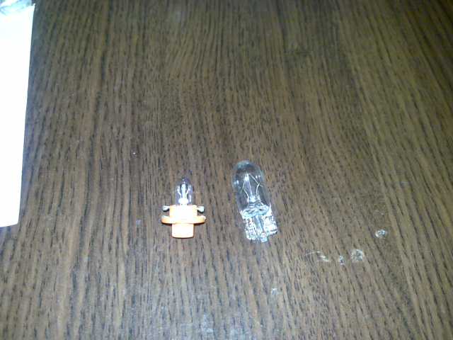

ai aici o poza cu becurile de pozitie (in mod normal a trebui sa fie la fel si la o camera si la doua ),si un bec de la bord(iluminare bord si pt unele modele iluminarea display-urilor)
cel cu montura e pt bord
cel simplu foloseste la pozitie si la iluminare numar si la semnalizatoarele laterale
deci ce ai gasit tu trebuie sa semene in partea de jos cu cel din dreapta
dar sa stii ca au o nuanta mai ciudata fata de becurile normale(am gasit eu la aprox 20 ron setul pt pozitii)
PS sa nu iei de 24V pt ca exista si de alea
Modificat de drgosica
PMG acum 2 luni am luat niste leduri cu lupa si am luat teapa pt ca bulbul era un pic mai gros si nu intra cum trebuie...adevarul e ca dupa ce am pilit pe primu si l-am pus se vedea f bine, ledul era de culoare albastra.Daca vrei led normal de culoare alba nu ai nici o treaba ala vine oricum fara problema exact ca in poza lui dragosica,dar am mai vazut la golfuri mai vechi 92-93 cu bec bulb nu led ca al nostru..ceva gen ca pe spate dar mai mic.Bafta
