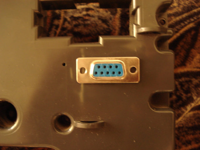

Saluti. Eu am inlocuit cele doua becuri de sus cu 2 leduri albe, am scos becul si in soclul de la bec am lipit un Led si o rezistenta, am scos filtru de culoare [verde] si am pus o hartie de calc ca sa faca o lumina uniforma la fel am facut si la becurile de la LCD-uri numai ca am pus leduri rosii si rezultatul este destul de okays. Acum lucrez la alt ceva, imi pun display-ul de la senzorii de parcare in bord, daca atzi obs. in partea dreapta si stanga sunt doua lacasuri am taieat si am pus acolo ledurile de la senzori de parcare numai ca mai am de munca sper sa termin pana Duminca ... vreau sa vin si eu la intalnire cu Bord-ul pus ;) Ceva poze, ultima poza este cu lumina din bord.

Gata am terminat de modificat bordul am pus ceva poze.
Felicitari , am insa o intrebare : nu te deranjeaza intensitatea luminii de la senzorii de parcare ?
Senzorii se aprind numai cand dai cu spatele. Eu nu vad nici un deranj. Arata f bine si ideia sa folosesti spatiul ala din bord e super. bravo man
Pe mine nu ma deranjeaza lumina deloc si plus ca prima data am avut display-ul original pe bord in centru si cand batea soarele nu vedeam nimic in el asa ca m-am gadit sa-l pun acolo pt ca nu bate soarele in bord si se vede destul de bine cand este multa lumina afara.
