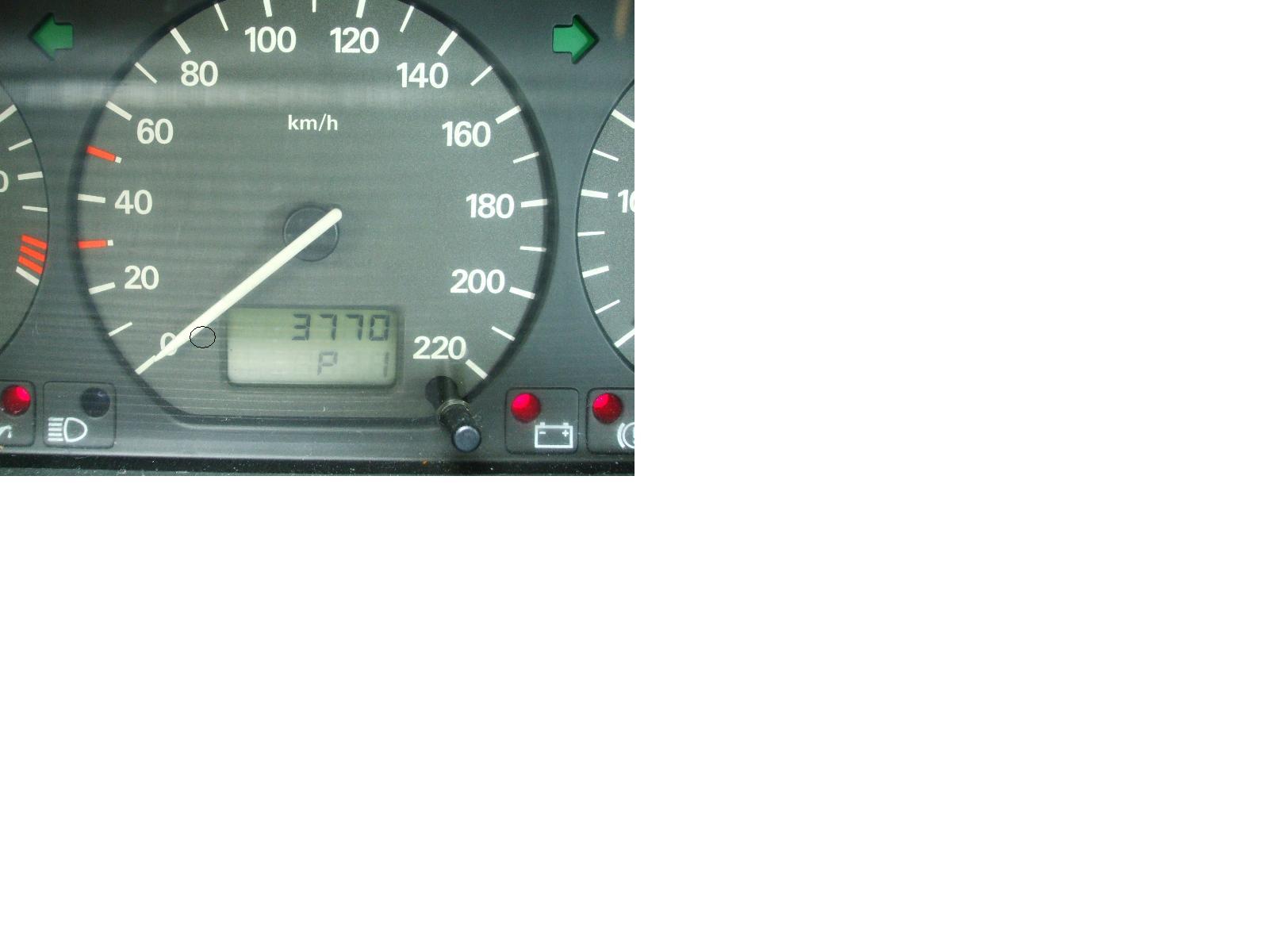

cum ai dat jos acele ? ca eu acolo m-am impotmolit
exact aceiasi faza ca si la golfuri ..2 furculite si finut fortezi treptat..o sa sara acul fara sa se deterioreze.Doar ca inainte sa le scoti ,sa le treci peste opritor sa-si faca cursa.E posibil sa ramana dupa orpitor sau sa mai 'cada' putin.Si sa nu uiti sa-ti faci semn inainte de a le scoate,dupa faza cu opritorul.Toate astea in caz ca nu stiai :icon_cool:
care e faza cu opritoru' ca nu inteleg ...sunt mai greu de cap
indicatorul de turatie de exemplu..cand opresti motorul el 'cade'.pana la opritor..ca un ac mic asa are si la kilometraj si la nivelul combustibil si la temperatura apai.De acel opritor vorbeam.Ti-am incercuit unde e pozitional ..pe poza asta nu-l vad.

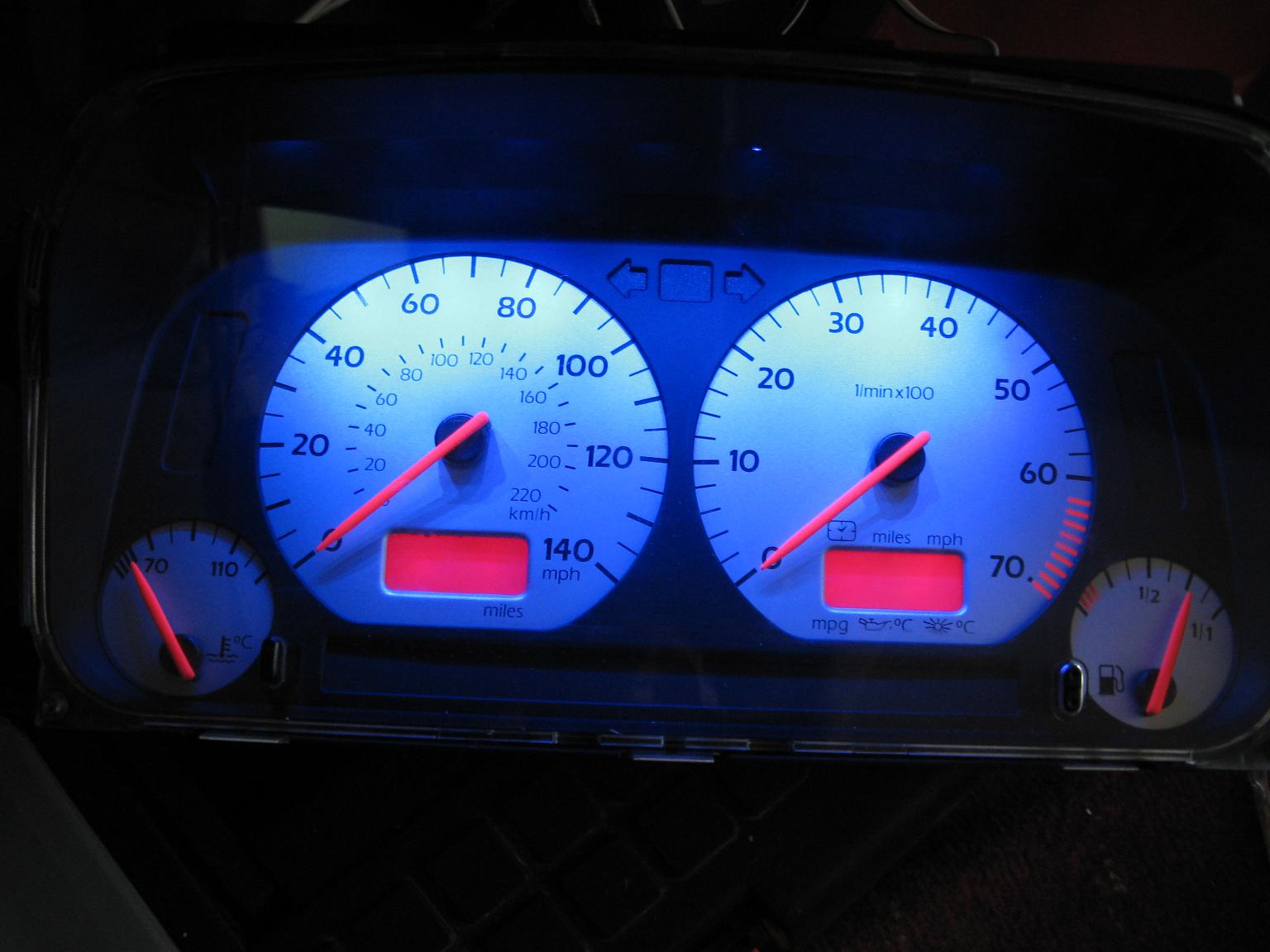

noile mele ceasuri cu mfa :)) (luminile la display-uri sunt rosii iar acele si liniutele de pe cadrane sunt portocaliu fosforescent)
Modificat de Bad Boy

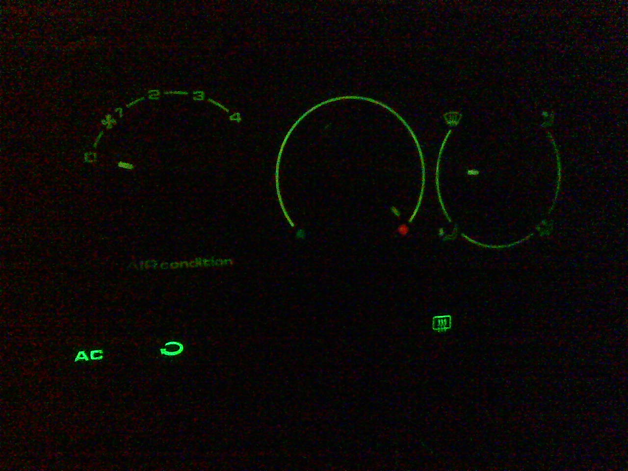

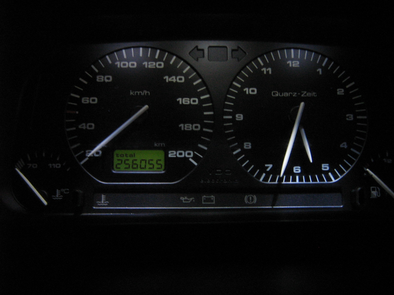

salut, acum cateva zile mi-am schimbat si eu becurile clasice din bord si niste leduri albe dar parca tot nu sunt multumit de luminozitatea pe care o ofera. Bineinteles dupa ceva modificari la plasticul acela alb in care se fixau vechiile becuri. Am sa revin in seara aceasta cu niste poze si astept parerile voastre pentru a inbunatatii luminozitatea. :)
asa se vede la mine panoul de AC :salut: in realitate se vede mult mai bine!(scuzati calitatea.. telefon)
Modificat de ge0rge

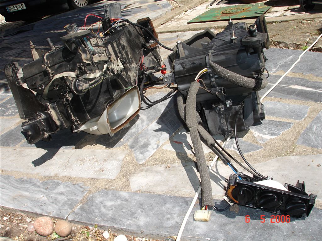

- Am si eu o intrebare...a dat cineva jos de tot modulul ala cu butoanele de la incalzire? Dupa ce se desface si se scoate in afara...cum desfaci cablu ala prins in spate ca sa-l poti scoate de tot?
Are niste cleme de prindere, metalice. Ai grija cum le scoti sa nu rupi suportul de care se prin acele cleme. Odata rupte nu mai poti comanda cablurile. Eu zic ca e mai bine sa nu scoti acel modul si sa faci verificarile cu cablurile pe el.
Modificat de paul_ral
Am vazut ca a mai "lucrat" cineva pe-acolo ca din cele 4 cleme in care se prind surubirile cu plasticul de deasupra 2 de pe aceeasi parte erau rupte..deci o sa caut modul din ala cu totul la dezmembrari si o sa-l schimb...si si sa refac clemele alea sau sa ii fac un suport cumva tot trebuie sa il scot. De-aia intrebam...ca acolo e cam greu de lucrat..
dau dreptate lui paul_ral,daca tot vrei sa dai jos,asigura-te inainte ca ai altul in caz de urgenta,am avut si eu "bucuria" de a rupe 2 dintre plasticurile pe care vin prinse acele placute de metal,si a trebui inlocui ca nu merge lipit,reparat,deci mare grija

nu este asa o mare problema daca rupi 1-2 dintre prinderile acelea de la cabluri eu pot sa zic ca le-am avut aproape pe toate rupte cand am cumparat masina dar cu putina imaginatie, indemanare si 3-4 ore de rabdare s-au rezolvat, putin super glue, bride (soricei) pt cabluri electrice si cam atat :wub: :wub::D pt cei interesati pot sa fac si 2-3 poze
romanu,face din lut tanc daca vrea :coffee_lol: si sa nu o iei drept jignire,dincontra,intradevar...daca vrei cu adevarat se pot repara,dar cum ai scris si tu cere multa atentie,indemanare si conteaza si cum s-au rupt,dar cum am zis,ca am trait in Romania ii si un avantaj,romanu ii bun la toate,chiar asi vrea sa vad si eu pozele alea,ms
