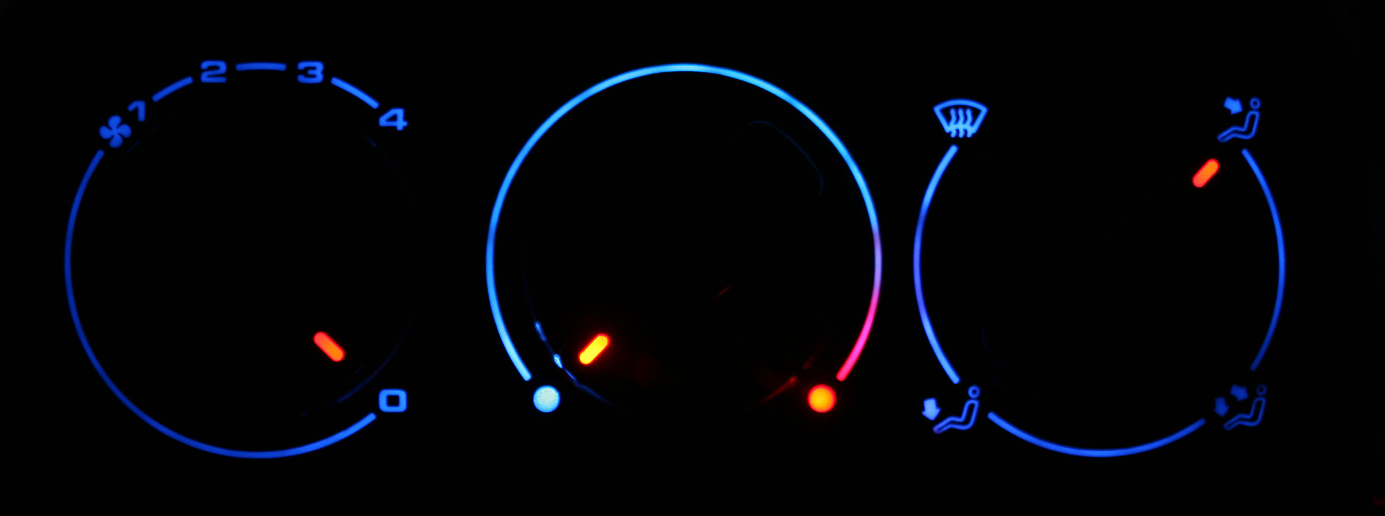

A sosit plasmaaaa :D
Am montat-o singur, nu a fost necesar scoaterea acelor, am asezat folia usor pe langa. In final am pastrat iluminarea originala (verde), pt. ca fara ea, nu mai vedeam acele, plus ca le-am vospit cu carioca galben-verzui :) , se vede frumos ziua, o sa revin cu poza.

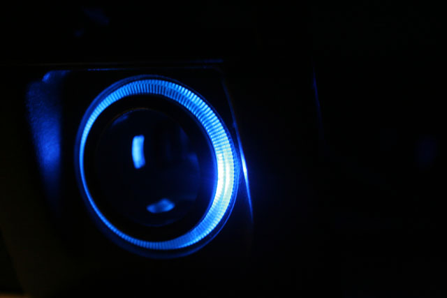

Am nevoie de niste leduri pt angel eyes, sunt puse pe proiectoare,asa le-am cumparat, numai ca sunt de culoare albastra, si cum nu e voie cu albastru,ba chiar era sa o patesc,noroc cu "sefu" ca a fost de treaba, as vrea sa le schimb culoarea si sa le fac albe.
Le-am desfacut, si am incercat sa pun in loc de 2 leduri albastre 2 becuri albe, exact cele de la "brichete cu lanterna" + condensator ca sa nu se arda. Lumineaza foarte bine, numai ca sunt prea mari...sunt mai mari decat cele albastre care erau initial, chiar dublu...
In sfarsit vine si intrebarea:)) ...ce leduri imi trebuie si unde gasesc? sa fie ca marime jumatate decat cele de la bricheta, si sa fie albe...si eventual si ce condensatori sa pun.

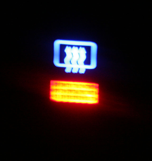

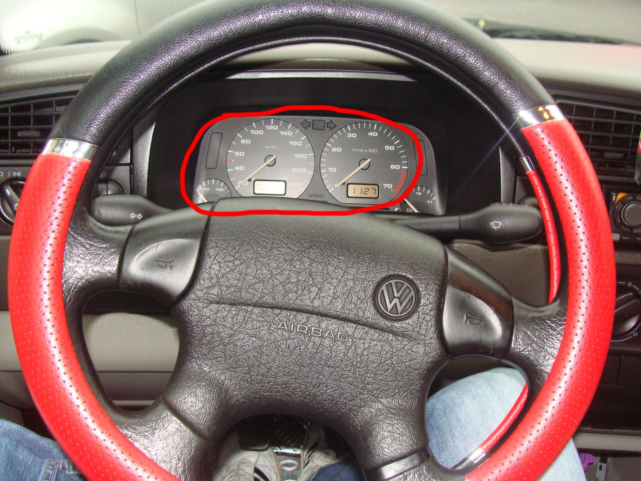

sal. pentru golful din semnatura ... vreau sa mi se vada bine toate ceasurile din bord ... respectiv seara vad bine doar in interiorul zonei conturate. La benzina abia daca se observa unde e acul ... :D
nu vreau sa schimb culoarea luminii (inca :D) ... vreau sa stiu de care bec trebuie sa fie, ca sa-l schimb sambata cand voi face operatiune de de-montare.

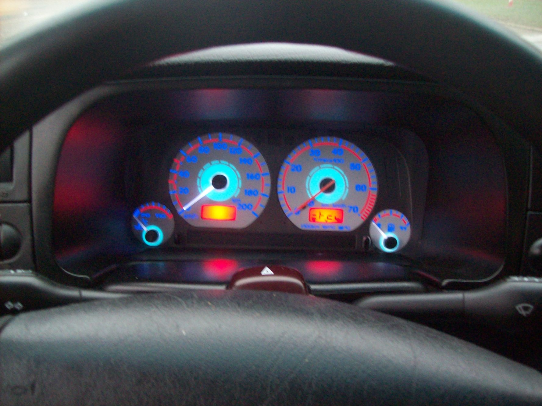

montate de mine si sunt legate la potentiometrul vechi al masinii deci pot regla intensitatea lor, oricum nu sunt deloc obositoare, efectul e din partea camerei cu care au fost facute pozele. Sunt foarte multumit de ele, pana intr-o noapte ( ca mi-am adus aminte ) cand m-a oprit nenea politaiul si dupa ce mi-a verificat actele, (eu fiind in masina ) se apleaca la mine si zice citez :"foarte frumos kitul de bord" :P :screwy:
Cat despre pret m-au costat 110 euro + 30 ron taxele, comanda este facuta in romania, ele sunt facute in germania in functie de tipul masinii, tipul de motorizare, bord etc
Later edit : intre timp am modificat din nou bordul instaland 2 leduri UV si aplicand pe acele ceasurilor un strat de vopsea care se evidentiaza la UV
110E cu tot cu plasmele pentru climatizare?

da cu tot cu plasma de la climatizare + ca acuma au aparut modele noi si ai posibilitatea sa-ti faci plasmele dupa placul tau, adica dai comanda cum ai vrea sa arate ele :)

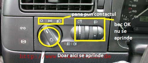

Salut, am si eu o mica problema cu blocul de control pentru lumini. Imi functioneaza doar ledul din butonul pentru pozitii, faza scurta, ledul de ceata, si pana pun contactul si ledul care imi lumineaza semnele de deasupra butonului, 0, pozitii si faza scurta. Becul pentru reglaje faruri si intensitate luminoasa este ok numai ca nu se aprinde. Multumesc si poate are cineva un raspuns. Pana astazi au functionat ok. Cu o saptamana in urma am inlocuit becul de la bricheta cu un led cu rezistenta.
In interior e un motaj electronic un integrat, tranzistor si alte comp; se strica acest montaj sau e vreun contact imperfect. Am obs doar odata cand am inchis portiera si-au revenit, dupa nimic, mort. Dc schimb modulul oare isi revine?
