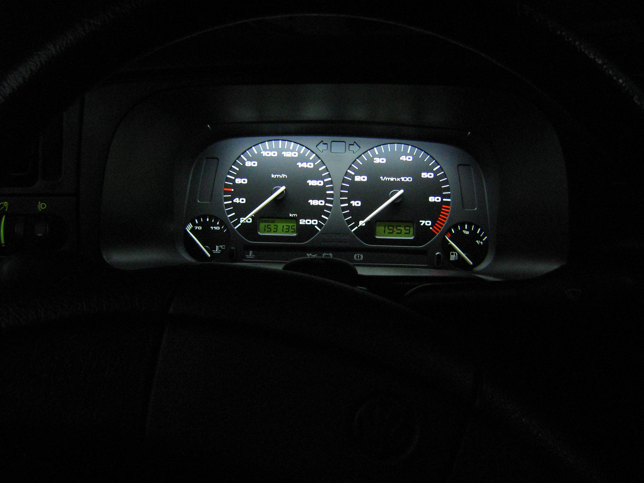

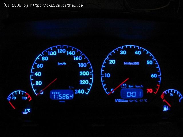

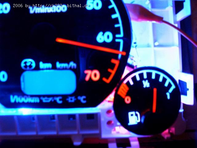

eu vreau cadrane de plastic transparent pe margini la gradatii, sa pot pune leduri in spatele lor.
ceva asemanator cu ce se vede in pozele de mai jos vreau sa fac si eu, dar nu gasesc plansele cu gradatii, daca stie cineva unde se gasesc, buzz la mine :scratch:
P.S. pentru a inversa lumina la afisajele electronice, trebuie doar sa deslipesti folia de pe afisaj si sa o intorci invers. bafta.

Postez si eu achizitia mea, casuri+climatizare plasma :P
cine ti le-a montat?
cat te-a costat?
:P
Modificat de GenuVW
montate de mine si sunt legate la potentiometrul vechi al masinii deci pot regla intensitatea lor, oricum nu sunt deloc obositoare, efectul e din partea camerei cu care au fost facute pozele. Sunt foarte multumit de ele, pana intr-o noapte ( ca mi-am adus aminte ) cand m-a oprit nenea politaiul si dupa ce mi-a verificat actele, (eu fiind in masina ) se apleaca la mine si zice citez :"foarte frumos kitul de bord" :vaidecapulmeu: :P
Cat despre pret m-au costat 110 euro + 30 ron taxele, comanda este facuta in romania, ele sunt facute in germania in functie de tipul masinii, tipul de motorizare, bord etc
