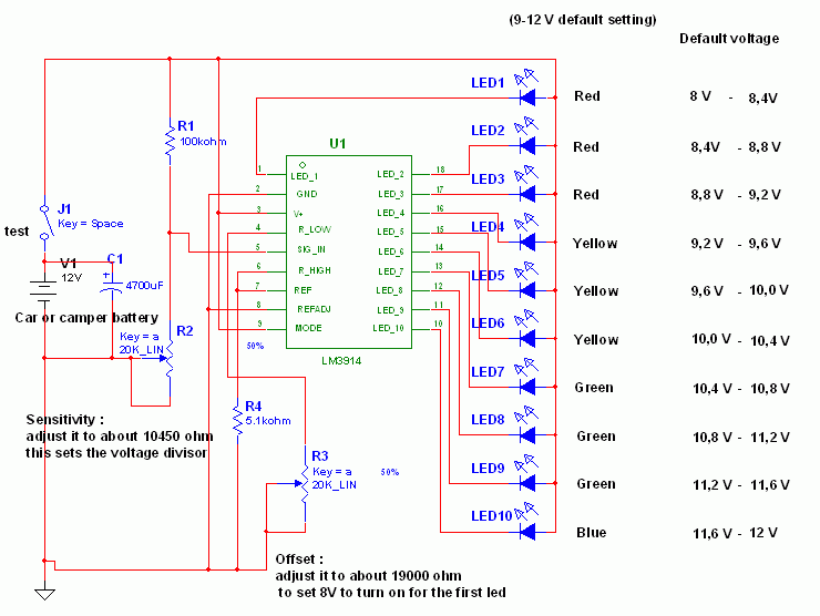

am gasit o schema pe internet...care cred ca s-ar potrivi pentru aceasta chestie...
acu sper sa functioneze...teoretic...daca e cum cred eu(acul turometrului se misca atunci cand creste tensiunea curentului...daca nu e asa rog p cei care cunosc sa ma informeze si pe mine;d ) ar trebui sa mearga...teoretic.
as incerca la mine insa..momentan nu dispun nici de timp nici de bani si nici nu prea inteleg ce inseamna o parte din acest grafic(partea cu verde-banuiesc ca e un cip ceva)..
daca e dornic cineva sa incerce...eventual pe un ceas care nu il are instalat p masina si nu prea are ce face cu el...ii doresc succes.
Modificat de LordGhost
LordGhost: Schema este bun pentru un turometru digital ( cu leduri ) eu am folosit aceas schema acum ceva ani in urma pt un VU-Metru si a mers perfect. tot montajul nu costa mult CI-ul este 8 Lei la conex electronic si mai dai 10 lei pe leduri rezistentele sunt foarte ieftine :). Numai ca trb sa-l reglezi dupa ce il faci sa-ti indice bine turatia. Daca face cineva proiectul asta vreau sa vad si eu. Pe mine ma intereseaza un alt proiect asemanator numai ca la Golf 3 nu merge sa-l pun in practica pana nu pun Bord de Golf 4
dap. schema este pt aparat de masurat starea bateriei...
