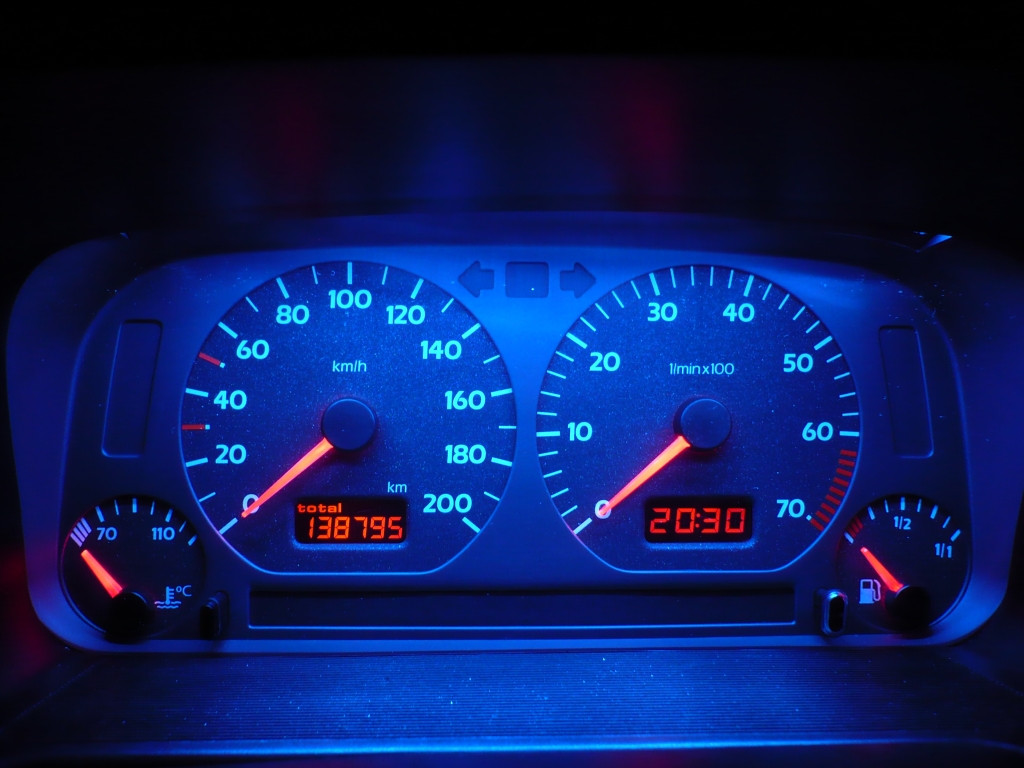

atasat este o poza in care sunt puse becurile care ai acelasi soclu dar Wataj diferit. cel portocaliu are 1, 1W iar cel verde 2 W. ceasurile au doar doua locasuri - socluri - masina vine din fabrica cu doua becuri de 2 W dispuse deasupra ceasului de vitezometru respectiv turometru. sper ca am fost de folos cu informatia. numa bine

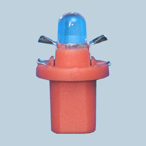

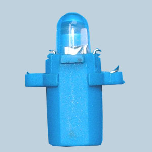

Sunt aceleasi cu becurile vechi de la dacie bord de cn. Atentie becurile vechi. Astea noi in special philips nu sunt bune, nu au prindere pt bordul nostru. Becul nou cu soclul albastru nu are lamele superioare, pe cand cel vechi cu soclul rosu (in poze) are lamele superioare.
Se gasesc si leduri la 12 V eu asta am pus in bord.

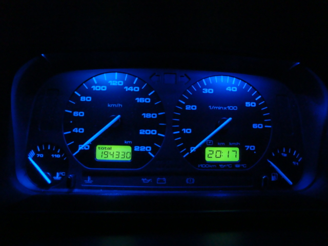

Salut. Imi place la nebuinie culoarea de la ceasuri. Ori asa ti-a iesit, ori ai avut o camera calumea... ori ai modificat poza. Dar imi place la nebunie.
Poti sa dai niste detalii ce leduri ai folosit, de care, ce ai facut...
Bravo, felicitari.

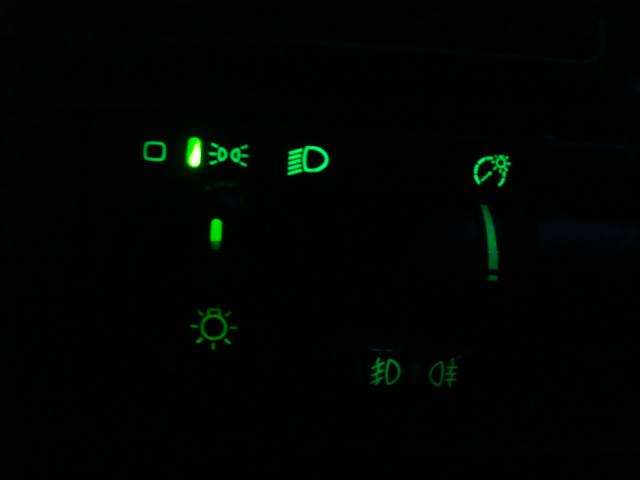

Salutare;am un golf 3 si la intrerupator de unde pornesc farurile nu arde becul numai chiar pe buton arde dar in jurul lui nu arde nimic cum as putea sa fac sa arda Multumesc
daca dai jos blocul de lumini ai sa observi in spate langa mufa ca este o gaura mai adanca. acolo este un bec care se schimba destul de usor ai nevoie doar de o menseta daca este cazul si de o surubelnitza dreapta. nu stiu exact seria becului dar pot spune ca este cu suport de plastic mai lunguiet. dai becul jos si mergi cu el la un magazin auto unde sigur o sa gasesti. spor la treaba si sper ca ti-am fost de folos

Nu vad ca becul sa fie ars poate fi altceva? dar la buton este alt bec nu becul ala lungulet lumineaza si butonul?

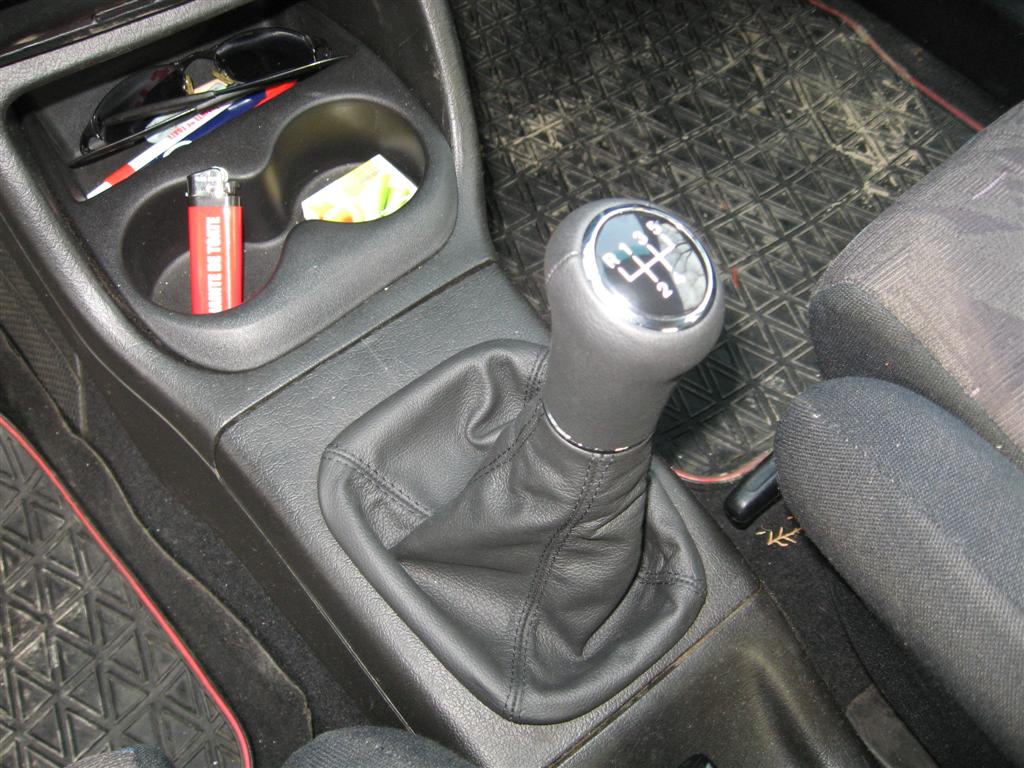

am vazut in una din pozele de pe la inceput ca are careva schimbator cu lumina
si parea a fi asemanator cu ala original
cum ati facut sa fie iluminat?
ca arata super bine
astept raspuns si ma apuc si eu
:icon_cool:
Schimbatorul iluminat e cumparat. Costa destul de mult, dar arata super super. Am vazut la intalniri unu'. Parca robert sau sorin are unu la fel.
nu ne spui un pret ... aproximativ ? :) (arata prea bine)

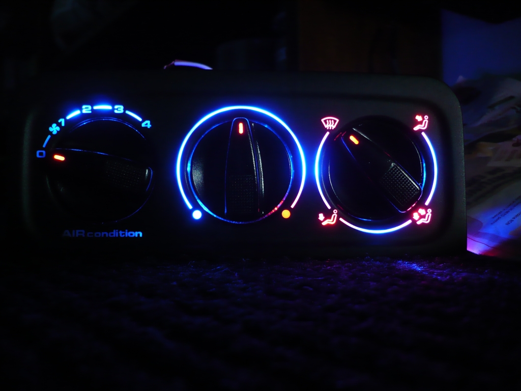

ms de reklama. tre sa dau o bere (fara alcool - sa nu fie probleme). app pozele sunt facute cu o camera de 6mega pixels si nu e modificat nimic.
acele alea is de la mk4 ? sau sunt vopsite cu vopsea fluorescenta ?
acele sunt de la un renault 21 din dezmembrari, ptr ca un ceas de golf 4 ajunge undeva la 50 de euro si sincer nu merita. se potrivesc si de la audi B4 & B3 dar aici e mai multa munca de modifcare. app limbile sunt transparente si au leduri sub ele nu sunt facute cu marker :rolleyes:
Schimbatorul iluminat l-am cumparat de pe tmtuning si a costat ceva, aproximativ 130 $ cu tot cu transport. Este produs de Rieger special pentru MK3 si al meu este iluminat in culoarea albastra, ca de asa am culoarea la masina. Este foarte bine lucrat si totodata este imbracat si in piele.

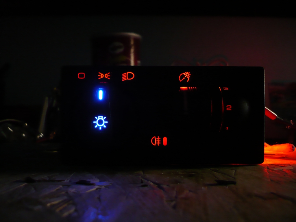

am scos becurile alea 2 si filtrul de lumina verde am luat 2 led-uri de pozitie cu reflexie laterala am scos soclul lor de plastic si le-am lipit de cele 2 tablite
Bricheta cum se scoate la golf 3 pentru a schimba becul?
in bloc sunt 2 led-uri care lumineaza butonul rotund si un bec de bord care eu l-am inlocuit cu un led de bricheta+o rezirtenta de 600 si se vede ca in imagine

Cosmin_golf excelenta ideea cu 4 becuri in loc de 2 .Si eu cred ca ar fi mai bine becuri de 1,1w deoarece cu cele de 2w ar putea fi prea deranjant la ochi.Oricum te rog posteaza ce ai facut si cum pt ca mi se pare o idee care merita sa fie luata in seama. :D
azi am mai bagat un bec in ceasuri,unul de 1,1 wati(de la frana de mana-ca cel destinat initial am reusit sa il bulesc).am masurat,taiat,infiletat,probat.la prima vedere pare ceva mai intensa lumina...da asta vad io dimineata :icon_cool:
maine va zic daca mai trebuie inca unul...pe cine intereseaza...
timp de lucru:20 minute(cat am baut o bere :rolleyes: ) ,obiecte necesare:un cutit si o foarfeca.precum si o surubelnita
atasez imagini cu:inainte cum era soclul,apoi cum am gaurit si la urma inainte de montajul final.
