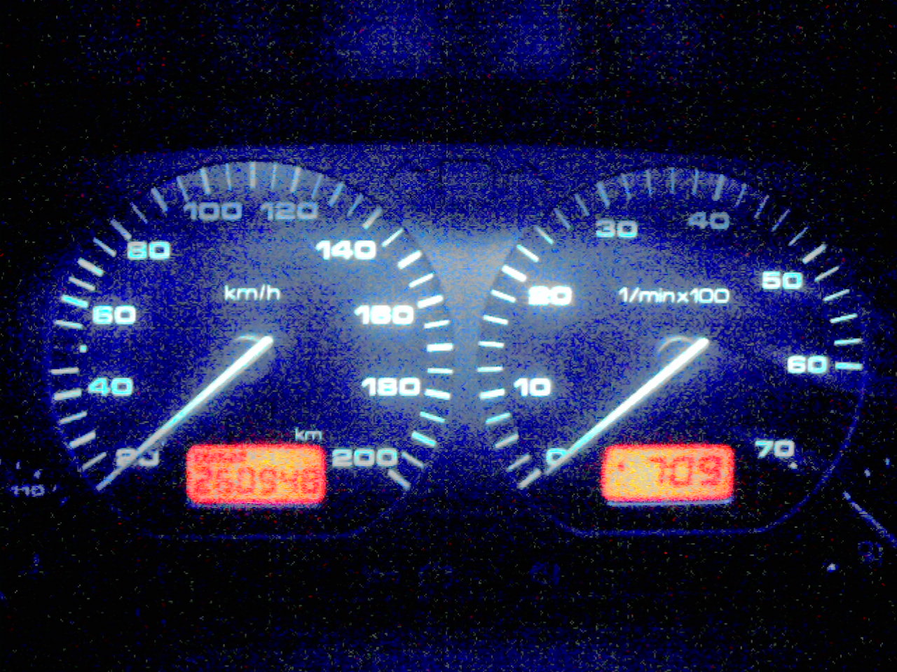

inca un golf 3 cu cesuri ale caror limbi sunt luminate. in cazul de fatza s-au folosit limbi de la un ceas de audi B3. care nu le prea recomand. e multa munca la adaptarea lor pe ceasurile de golf. dupa 9 ore petrecute cu pistolul de lipit langa mine, miros de sacaz, zeci de leduri am reusit sa duc proiectul la bun sfarsit. rezultataul este cel scontat si chiar mai mult. cum nu se poate upload-a un filmulet tin sa precizez ca ledurile s-au montat in partea de sus a tijei limblior astfel lumina puternica este transmisa la limbi cand acesetea sunt verticale respectiv: 90 de grade. 110 km/h, 3500 rpm, 1/2 benzina..
atasat este si rezultatul. client multumit. deviza mea. :P

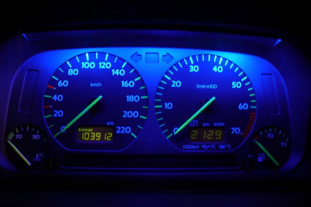

am schimbat si eu luminile la bord prin metoda cu leduri (in nr de 6 dispuse pe cherstia aceea de erau puse becurile ei )
,atasez o poza aici cu bordul si in ceva timp sper sa revin si cu poze de la blocul de lumini si cel de aer

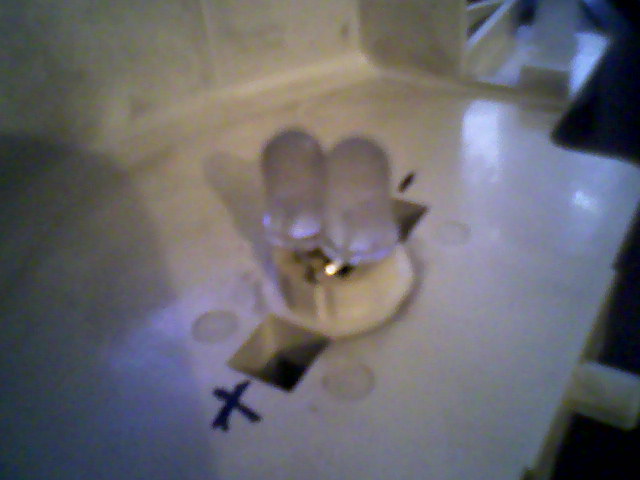

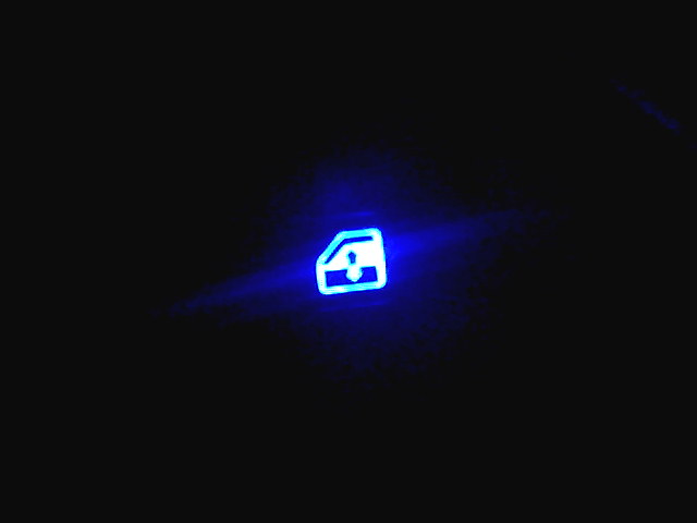

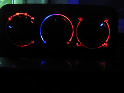

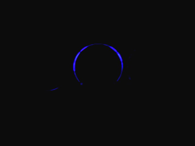

Zilele astea am mai facut si eu cate ceva.Am terminat celalalt buton de la geam,ala de la pasager si butoanele de la aer.De cele de la aer nu is prea multumit,nu lumineaza uniform si nici pe toate butoanele,ci mai mult pe ala din mijloc.Acuma il las asa dar cand fac rost de leduri de 3 mm o sa incep iar cu butoanele de la aer, butonul de aprins farurile si bordul.Si e adevarat,ledurile de 5 mm vad cam tare,cam deranjeaza,mai tare deranjeaza cel de la incalzirea geamului spate,celelalte mai putin.Pun si eu niste poze cu asa zisa lucrare a mea,care nu prea mi-a iesit.Tin sa precizez ca la butoanele de la aer am folosit 8 leduri de 5 mm,dar nu imi place rezultatul.Am sa pun leduri de 3 mm direct in butoane,asa cum este pe site-ul ala german,dar asta cand am sa gasesc leduri de 3 mm.
app de ledurile de la butoanele de incalzire, am vazut la cineva ca a pus leduri in paianjen. a anulat unul dintre piocioruse si a pus cate un led de 5 mm in locul uni picorus iar in locul becului standard a pus un led tyot de 5 mm slefuit - nu taiat - dar cu o valoare a rezistentei mai mare gen 1.2 kohm iar la celelalte de 820 ohm. acum depinde de fiecare masina. dc spun asta ptr ca la unele blocuri de lumini lumina din interior se reduce aproape de tot si la altele abia daca se reduce la jumate. de aceea nu recomand o valoare exacta ptr ca poate sa difere de la masin la masina. asta o spun din proprie experienta. oricum spor la treaba baieti si e bine ca ne pricepem cat de cat. sper sa putem face si o prezentare cu ele la un meeting.

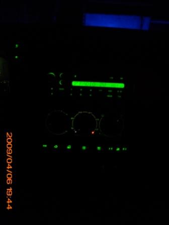

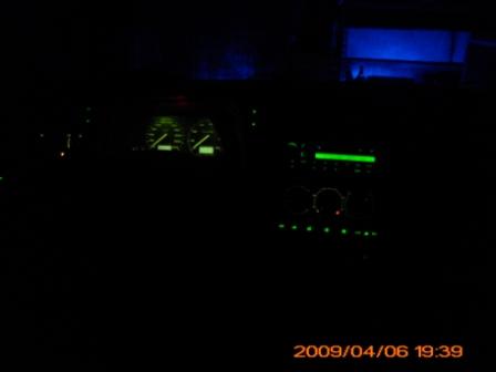

eu merg pe idea leduri leduri si iar leduri :)
Eu raman adeptul luminii verzi
la tine arata frumos consola pt ca ai multe butoane si casetofonul tot verde

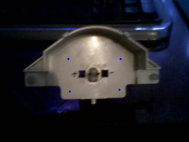

intrebare: daca pun in loc de 2 becuri 4...la iluminarea bordului...are vreun efect negativ ? in sensul de topit fire,ars sigurante,nu consum mai mare... io stiu ca ,teoretic,nu ar trebui sa aiba a face...atata timp cat le pun in serie,adica in forma pe care sunt ele montate si acum(cele doua).astept un raspuns pertinent,maine vreau sa fac operatiunea...
mentionez ca becurile originale sunt de 2 W,...,io as pune inca doua,pe mijlocul liniei respective,de 1,1 sau chiar de cate 2 W.
merci
respect :salut:
teoretic nu ar trebui sa se intample nimic pt ca atat timp cat sunt puse cele 2 si nu s-a topit nu prea are cum sa se topeasca ... iti recomand sa pui de 1.1 toate 4 ca sa ia o lumina uniforma si sa nu fie consumul prea mare
Cosmin_golf excelenta ideea cu 4 becuri in loc de 2 .Si eu cred ca ar fi mai bine becuri de 1,1w deoarece cu cele de 2w ar putea fi prea deranjant la ochi.Oricum te rog posteaza ce ai facut si cum pt ca mi se pare o idee care merita sa fie luata in seama. :vwrullz:
Vezi aici.Nu e necesar sa scoti ceasurile.Doar le rabatezi cu fata in jos si ai acces la becuri.E foarte simplu.Succes ! :))
unde vreti voi sa puneti 4 becuri in loc de 2?
nu stiu cum se va reusi sa fie construit soclu pentru alte doau becuri. e munca de chinez batran. plus ca am vazut ca era mentonat ca becurile sunt legate in serie. nu au cum ptr ca sunt doua lamele paralele si nu au cum sa fie inseriate la nici un model de ceas. acum depinde de fiecare. eu unul am golfuletzu de 8 luni si am alergat ceva km cu el ideea este sa nu facem luminile din bord sa fie prea stridente ci placute la drum lung sa nu fie obositoare. am vazut verde care deranja, chiar si portocaliu arata bine dar in limita intensitatii. fiecare isis face iluminarea cum doreste. dar ca idee (nu vreau sa fie luat ca repros sau obligatie), modificarea sa fie fiabila ptr fiecare. cam asta am avut eu de zis pe dimineatza asta. in rest la cat mai multe modificari. :P
Vezi aici.Nu e necesar sa scoti ceasurile.Doar le rabatezi cu fata in jos si ai acces la becuri.E foarte simplu.Succes ! -_-
sa punem 4 becuri in loc de cele 2 care ilumineaza ecranul ceasurilor de bord.daca nu stii unde sunt,uita-te pe forum.
nu stiu cum se va reusi sa fie construit soclu pentru alte doau becuri. e munca de chinez batran. plus ca am vazut ca era mentonat ca becurile sunt legate in serie. nu au cum ptr ca sunt doua lamele paralele si nu au cum sa fie inseriate la nici un model de ceas. acum depinde de fiecare. eu unul am golfuletzu de 8 luni si am alergat ceva km cu el ideea este sa nu facem luminile din bord sa fie prea stridente ci placute la drum lung sa nu fie obositoare. am vazut verde care deranja, chiar si portocaliu arata bine dar in limita intensitatii. fiecare isis face iluminarea cum doreste. dar ca idee (nu vreau sa fie luat ca repros sau obligatie), modificarea sa fie fiabila ptr fiecare. cam asta am avut eu de zis pe dimineatza asta. in rest la cat mai multe modificari. :(
nu apreciez ironia ta...ai dreptate,sunt in paralel,am gresit cand am scris,si chiar nu e munca de chinez,ci de roman inteligent.
daca lumina e obositoare,o dai mai incet,ca d-aia e pus potentiometrul ala ,nu?
si inca ceva:soclul e simplu de construit...ar trebui sa stii asta ,doar ai lucrat mult cu bordul.scuza-ne pe noi ,muritorii de rand ca avem si alte idei in afara de cele clasice luate de pe alte situri... :) promitem sa ne gandim de 2 ori inainte sa mai postam pe aici..poate jignim pe cineva...
