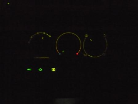

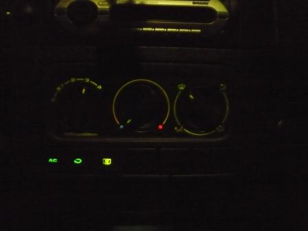

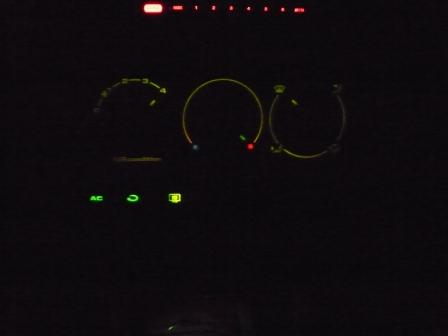

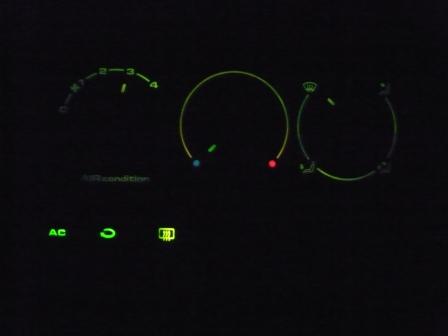

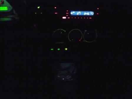

Am rezolvat si eu problema luminilor la butoanele de la directionarea aerului, nu sunt luminate foarte puternic, dar se vad mult mai bine decat inainte fara prea multe modificari, si costuri "0". Atasez niste poze cu rezultatul.
Scuze pt calitate.

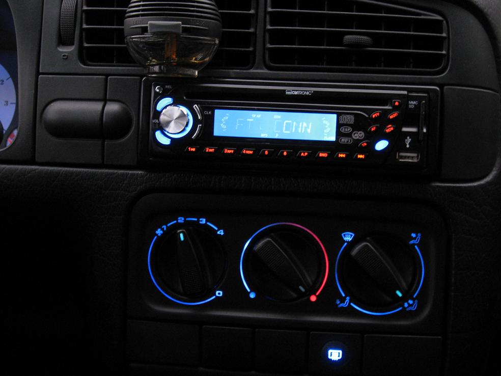

cam asa mi-a ieshit bordul :icon_cry:
Excelent. Alea de la aer au iesit super bine.
mc frumos ... a fost de munca dar si rezultatul pe masura :)

am folosit 9 leduri .... 1 rosu si 8 albastre .... acolo unde dai aer cald aer rece ... am folosit un plastic care transmite lumina ... intrun capat am pus albastru si in celalt rosu .... si ca sa se vada alea de langa am folosit cate 2 leduri pt fiecare ... atasez o poza ca se inteleaga mai exact.... ce pot sa va zic ..... spor la treaba ....
buna treaba. chiar imi place cu a iesit. initial am crezut ca ai folosit furtun luminos de 1 mm grosime :P
nu man .... initial am vrut sa folosesc furtun da nu puteam sa fac cu 2 culori pe mijloc .... si am zis ca o sa-mi iasa cu leduri ... ca doar nu e dupa el :P ... nu uita sa pui un led pe mijloc si cate unu in fiecare capat al paianjenului ..... trebuie taiat din paianjen din capete ca sa intre ledul acolo in mijloc
@bad_Boy - ce caracteristici au ledurile si rezistentele ?
ledurile sunt de 5 mm .... lumineaza intr-un singur punct .... si rezistentele 680 ohm

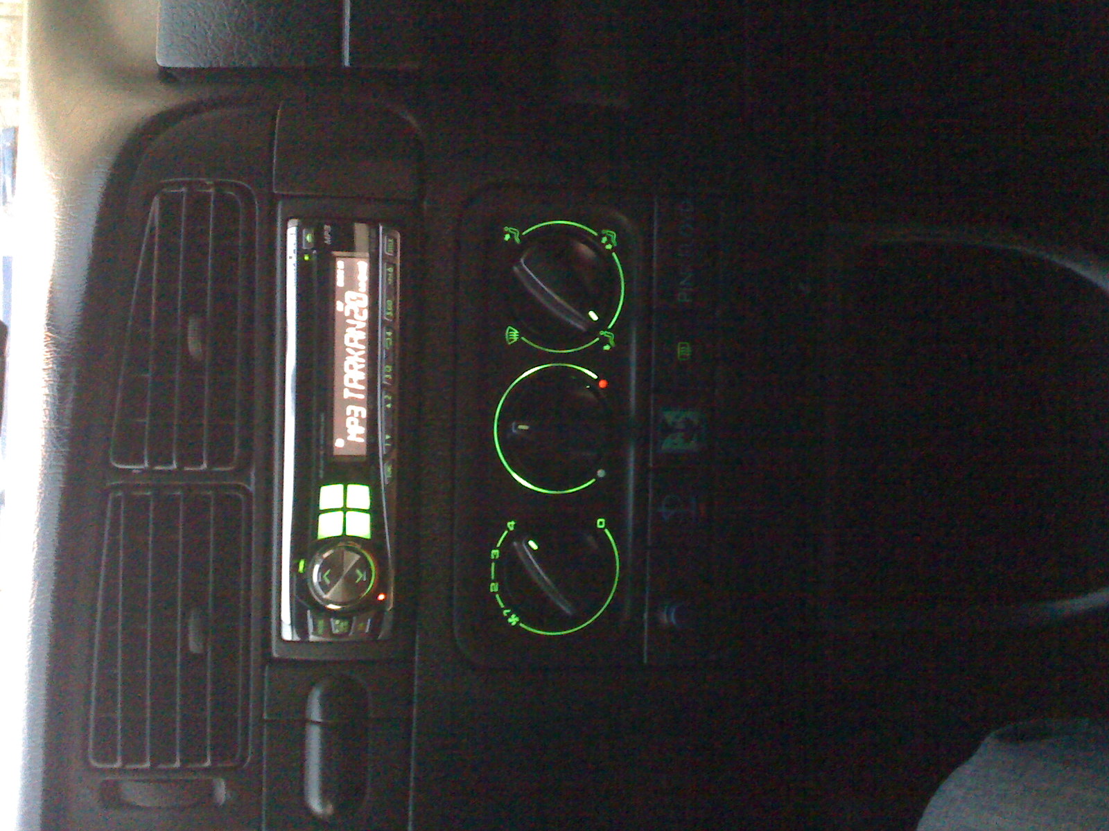

Dupa o zi de migaleala :
Poza nu este de calitate fiind facuta cu telefonul insa ceea ce este important a iesit ok .
